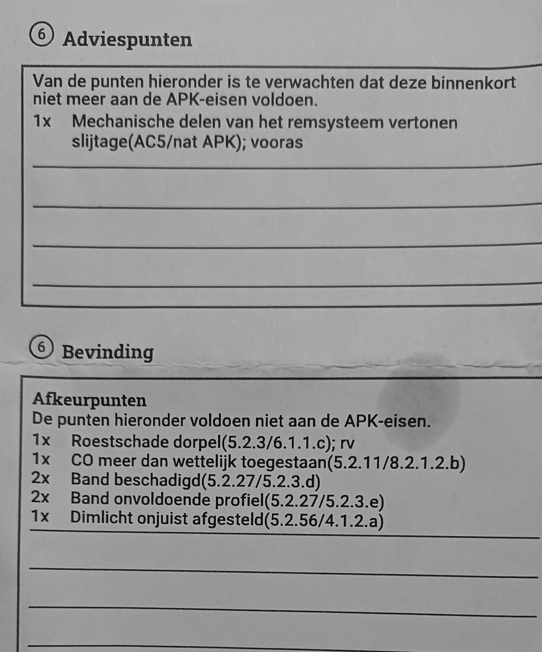

Goedenavond,
Mijn autootje is afgekeurd...op deze punten. De garage had aangegeven dat het tussen de 500-600 euro gaat kosten excl het lassen van de dorpel.
Op basis van de gebreken zou ik het fijn vinden of iemand een second opinion zou kunnen geven of die kosten kloppen.
en advies over remsysteem...kan iemand hier uit opmaken of het alleen remblokjes is of het hele systeem :(

De adviescode is een algemeen verhaal.
Je zult even moeten vragen wat er specifiek afgekeurd is.
Second opinion lijkt me vanachter een pc lastig maar denk dat het een normaal bedrag is 4 banden 400 euro
Co ligt er aan wat de oorzaak is
Beetje arbeid en btw ben je er zo.
Beste, het keuring formulier in België ziet er natuurlijk voor ons heel anders uit maar toch denk ik dat een antwoord kan geven.
Aangezien hij nog niet is afgekeurd voor de remmen, dus zal hij nog zeker veilig remmen.
Anders was hij onmiddelijk afgekeurd. Dus vermoedelijk remblokken en waarschijnlijk remschijven ook weldra te vervangen.
Schade aan en slijtage aan de banden is ook duidelijk. Vervangen van twee of vier banden.
Roest en laswerk bent u ook op de hoogte blijkbaar.
CO is misschien wel een ander verhaal. Dit kan aan de motor zelf liggen maar dit wordt normaal wel snel aangeven door de motor zelf op het dashbord door het motorstoringslampje. Kan ook een roestgaatje in de uitlaat zijn. Of gewoon een dichting onder de uitlaat collector komt ook wel eens voor. dat heb ik al eens gezien bij een peugeot 307. Ik vermoed dat die dezelfde motoren hebben. Over het algemeen wel weinig ernstige problemen maar de wagen wordt 20 jaar hé.
Lichten laten regelen en eventueel lampje te vervangen of als het regelen niet meer gaat, zal het een koplamp te vervangen zijn.
Tja, alles is te herstellen, mits een goede en redelijke garage kwestie van prijs.
De kosten voor dit alles zonder het laswerk lijken mij toch wel aannemelijk, Maar kosten zullen er altijd wel aan komen aan een iets oudere wagen. Nog veel succes ermee.
dit gaaf het motorstoringslampje wel aan. vorig jaar "2 lambda sondes" laten vervangen maar probleem bleef, maar de garage zei dat ze m ook niet goed konden resetten met de computer. vond ik raar. En anders was het vervangen katalisator?
