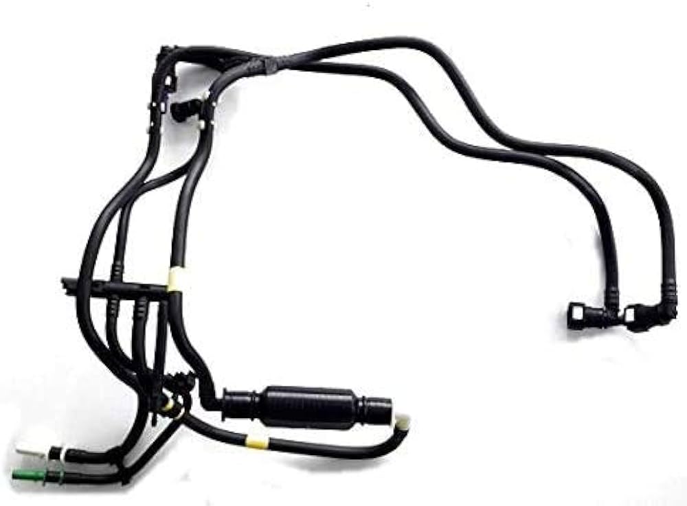

Heb je brandstofleidingen/slangen los gemaakt bij het vervangen van de bak dan? Even off-topic, dit is een commonrail diesel, daar moet je nooit een verstuiverleiding losmaken en kijken of er brandstof uit komt. En nogmaals, bespaar je een hoop moeite, en laat de auto uitlezen en de belangrijke meetwaarden controleren. Deze auto heeft overigens een plastic knijpbal bovenop het klepdeksel om te ontluchten voor zover ik weet.

Dat zal 94bar zijn, je moet minimaal 240bar hebben om de motor aan te laten slaan. Heb je die ontluchtbal al een poosje ingeknepen en iemand laten starten? begreep dat je wel hd-leidingen hebt losgehad om te kijken of er brandstof kwam, dus er kan lucht in zitten nu. (Als je zeker weet dat de stekkeraansluiting op de sensor nu 100% in orde is)
harry4203 39.580 km Reageer
Goede avond,
De druk komt maar tot 9700
Op het balletje gepompt tijdens het starten maar slaat niet aan.
