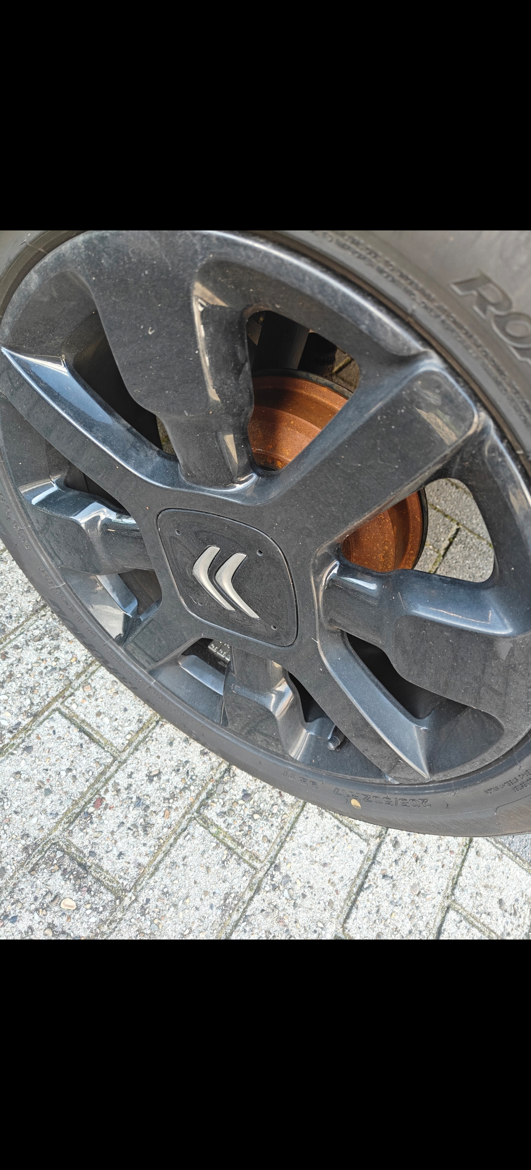

Hoi allen,
Ik heb 3 maanden geleden (en dit zag er al minstens een maand geleden zo uit) een nieuwe remschijf laten plaatsen. Deze is in geheel verroest. Volgens de garagehouder heel normaal omdat het staal is en dat roest. Echter de remschijf aan de andere kant van de auto die er al 6 jaar !! op zit vertoont helemaal geen roest.
Ik heb helaas geen verstand van autos en onderdelen maar dit lijkt me echt niet normaal (zeker gezien de andere schijf). Ik heb een afspraak om langs te komen maar wil graag weten hoe gestrekt mijn been moet zijn :D En kan dit kwaad of is het enkel esthetisch? Garagehouder beweert dat enkel een speciale coating erop deze roestvorming tegenhoudt en dat 35 euro kost (indien waar zou ik dit hoe dan ook vooraf liever al dan niet gekozen hebben). Ik rijd de auto dagelijks. Werkdagen 2x 20km.

Denk dat ze bij de garage je uit moeten leggen dat dit een remtrommel is en geen remschijf
Heb je 1 nieuwe remtrommel laten plaatsen of 2 ?
Wat je kunt doen is de trommel behandelen met hitte bestendige verf.
Voor de rest als de remmen verder goed werken en niet heet worden zonder te remmen is het wat het is , dus dat gestrekte been laat maar thuis.
1 remtrommel. Want zoals ik aangaf ziet de ander er al 6 jaar perfect uit. Ik vind het een vaag verhaal van de verf, de andere rem is die keuze nooit geweest en ziet er als nieuw uit. En deze ziet eruit alsof rijp voor de sloop. Ik vind dat die keuze dan vooraf kenbaar gemaakt moest worden, duurder esthetisch of goedkoper dit verroeste aanzien. In ieder geval gerustgesteld dat het geen kwaad... Dat is tenminste iets.. hoewel het mij niet veel blijer stemt. Bedankt voor de reactie

Een origenele remtrommel heeft coating cq is behandeld tegen (overmatige) roest. Deze nieuwe zichtbaar niet. Even het wieler a,f schuurpapiertje en een spuitbusje hiitebestendige lak en het is opgelost!

Omdat je werkzaamheden aan remmen altijd aan beide zijden hetzelfde uitvoert. Dit om te voorkomen dat er links en rechts onderdelen van verschillende merken kunnen zitten, of onderdelen met verschillende mate van slijtage. Dat kan namelijk leiden tot verschil in remwerking en da's gewoon gevaarlijk. Je zult er zeker op de achteras misschien niet gelijk iets van merken maar bij een noodstop kan het zomaar heel onverwacht aflopen.
Remdelen worden om dezelfde reden altijd als paar geleverd, dus de kans is groot dat je garage de andere trommel uit hetzelfde doosje nog heeft liggen. Kunnen ze die alsnog monteren. En zo niet, liet ik er alsnog twee nieuwe identieke trommels opzetten.
