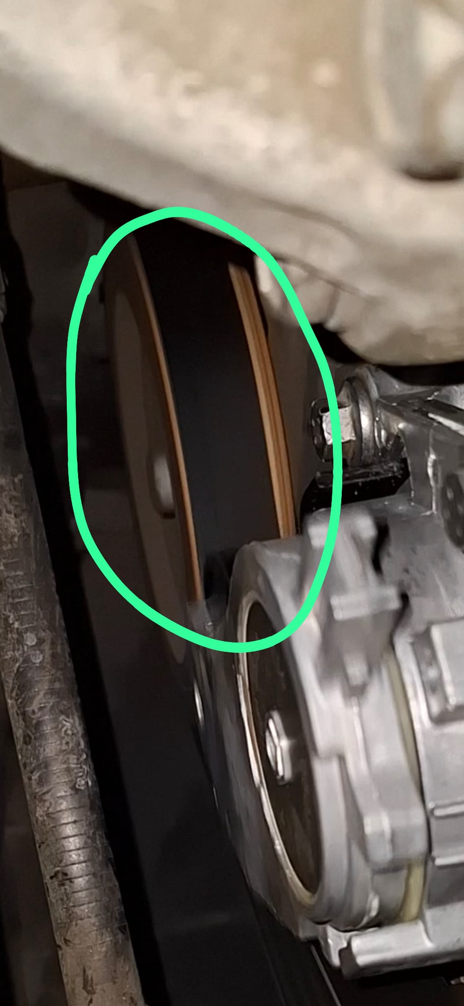

Hallo de spanner van de multiriem deed raar en had een knetterend geluid ,heb deze laten vervangen en alsook nieuwe riem .
Het knetterend geluid is er nog steeds en de spanner trilt.

Dan zal de oorzaak toch elders liggen.
De krukaspoelie is niet defect , rubberen deel .
Als er een vrijlooppoelie op de dynamo zit kan deze ook defect zijn.
Kan het de grote poelli zijn onderaan??
Yuduf Topicstarter 130 km Reageer
Dit is de krukaspoeli dan
Ik dacht misschien de grote poeli onderaan,auto rijd normaal hoor geen enkel probleem
Die bedoel ik
Onderaan de grote is de krukaspoelli dus volgens jou is dit het probleem dan
Die poelie bedoel ik maar je zult zelf even moeten kijken en voelen of , als daar een rubberen kern in zit, deze defect is.
