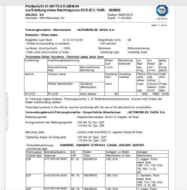

Reactie gekregen van een anwb-expert: mijn oude winterwielen met velgen E-43 niet gebruiken op de nieuwe Sandero met E-40 (en toleratie tot E-42). De velgen kunnen de remklauw en de veerpoot raken. Het maakt dus wel degelijk uit.

Ik vond op internet het 'prufbericht TÜV' van Dacia met de wielspecs van de Sandero en bandmaat 195//55 R16 (mijn maat). Het bericht is van 11-6-2024 dus moet op mijn Sandero uit 2025 van toepassing zijn. Daarin staat dat de E-waarde van de velgen E-45 is. Dus heel anders dan op de Engelse site met E-40! Het wordt er dan niet duidelijker op. Verschilt het per land? En het aantrekmoment van de wielbouten wordt aangegeven als 105nm, maar ook als 110nm. En dat laatste snap ik niet.
