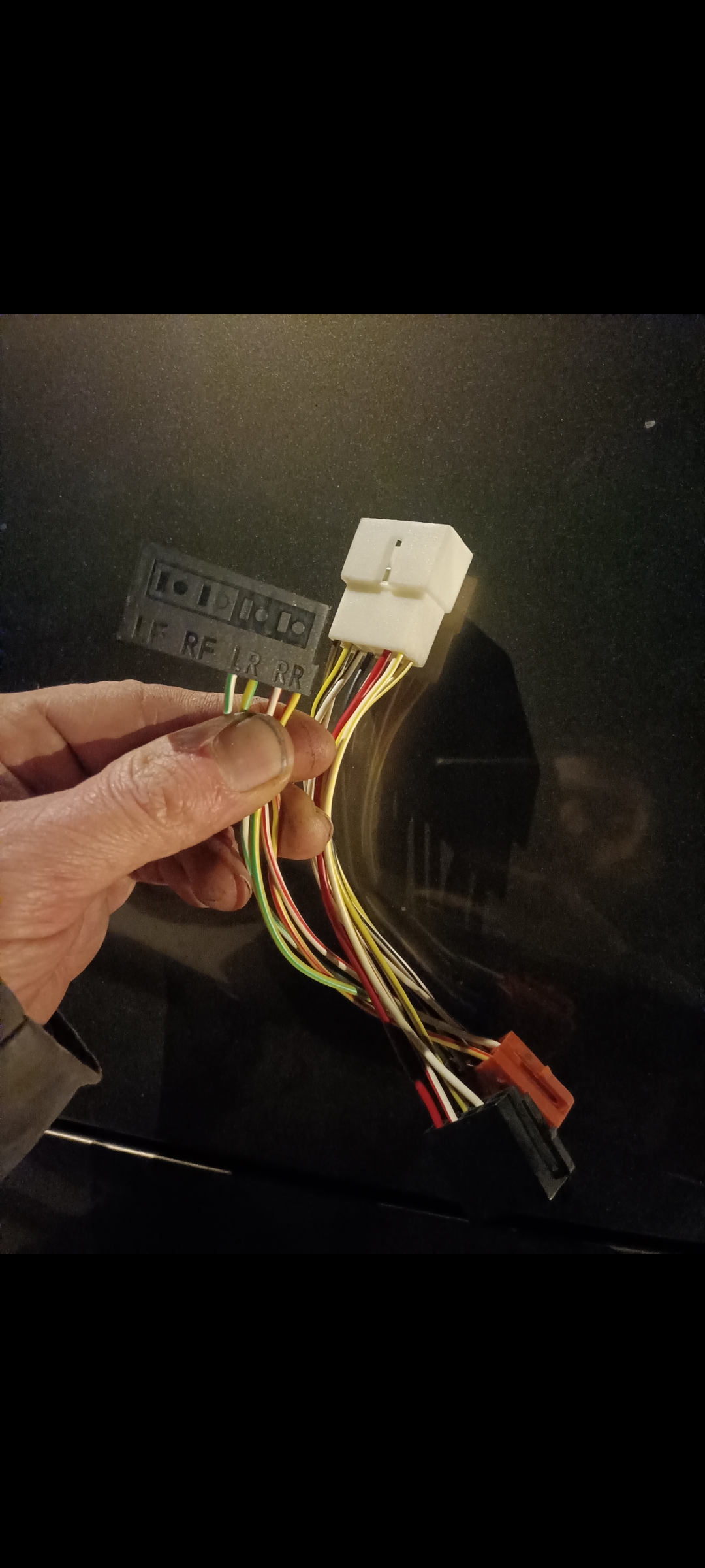

Bedoel je deze verloopkabel?
De witte kant gaat op de kabelboom van de auto, bruin en zwart in de radio. De rechthoekige zwarte heeft geen plek en is zo te zien alleen voor de speakers achter?
