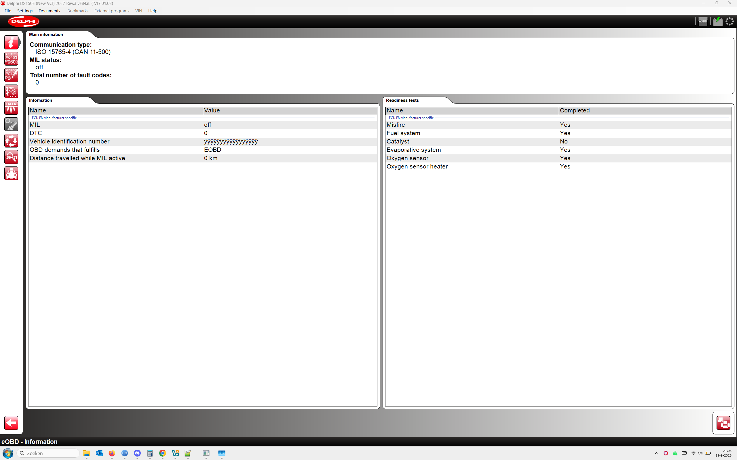

De katalysator readiness monitor is al jaren (minstens 7 jaar) niet “ready”.
Bij de APK wordt elk jaar een OBD-uitlezing gedaan. Omdat de catalyst-monitor incomplete blijft, doet de garage een 4-gassentest en die is altijd goed.

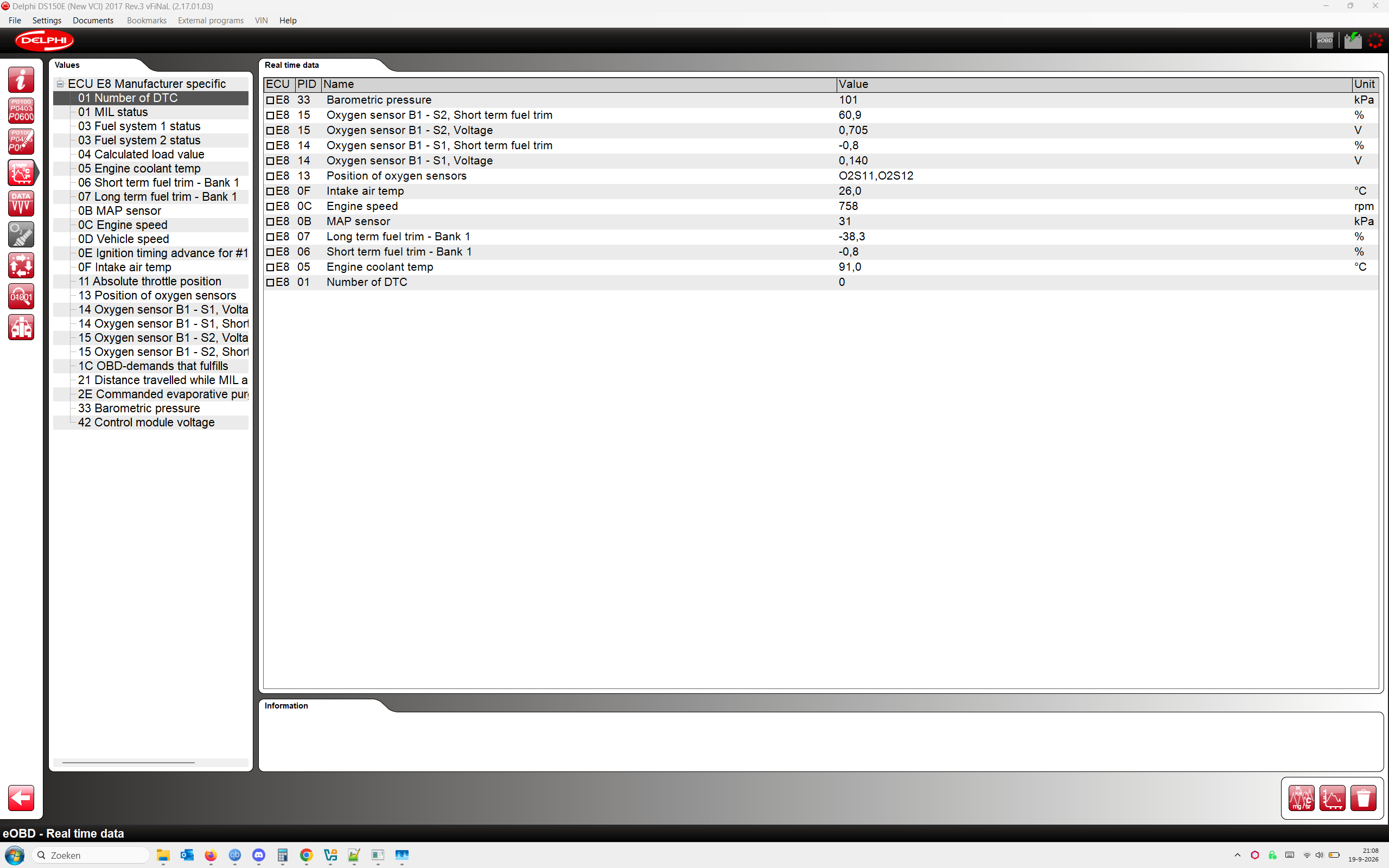

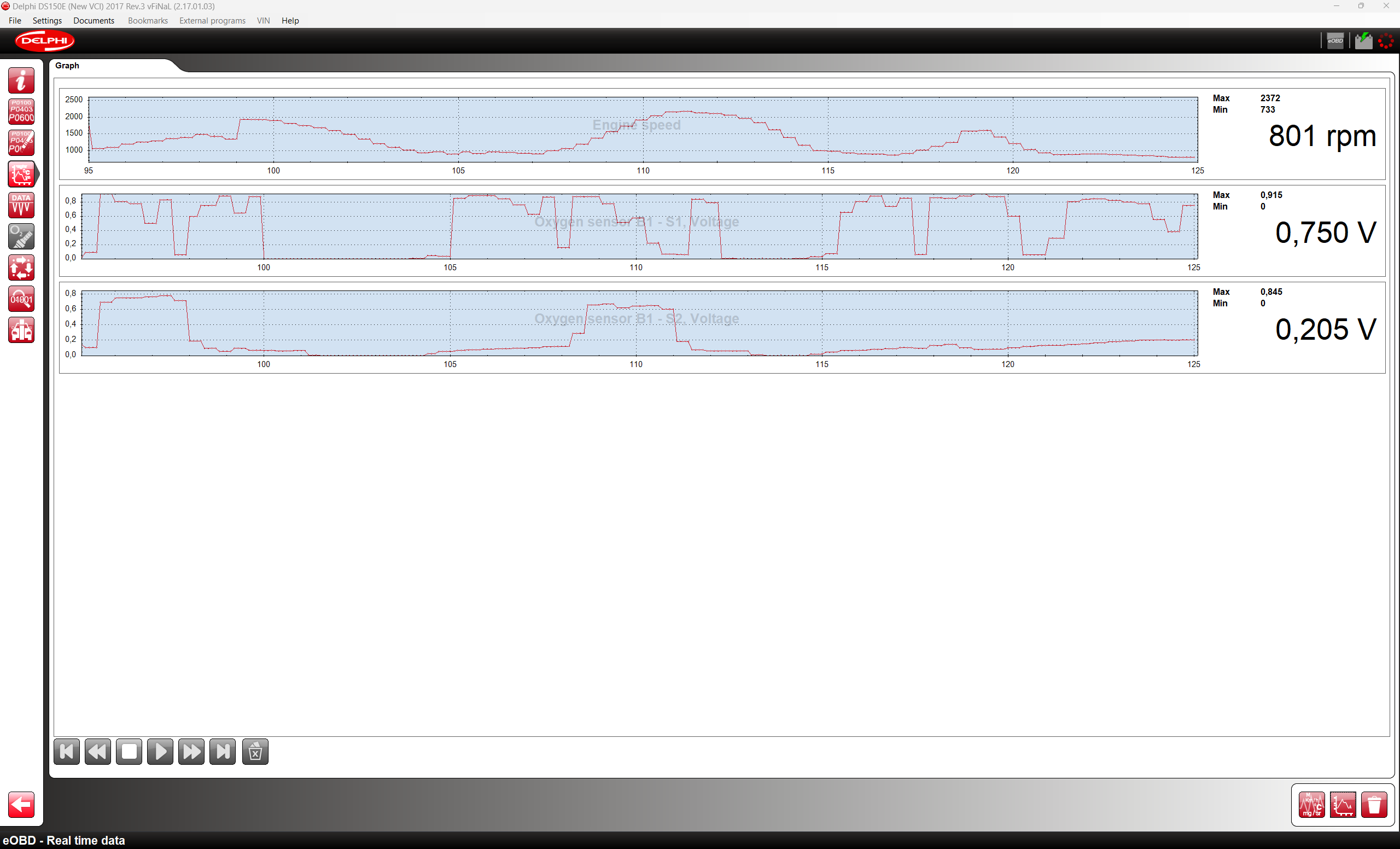

Ik voeg screenshots toe van de live data en de O2-grafiek.

Wat is de meest waarschijnlijke reden dat de catalyst-monitor nooit klaar wordt, en kunnen de brandstoftrims / benzinegeur bij koude start / beter lopen na reset wijzen op vieze of licht lekkende injectoren, een trage upstream lambdasensor, of iets anders?

1 op 19 en dat is redelijk zuinig ?
Elke auto stinkt naar benzine bij de koude start .
Zou eens kijken naar de diverse temperatuur sensoren.
Is de 2e lambdasonde wel actief , is er softwarematig niet gerommeld?
Als de auto verder goed loopt en 1 op 19 is echt zuinig hoor , auto is bijna 20 jaar oud , wat wil je nu oplossen ?
