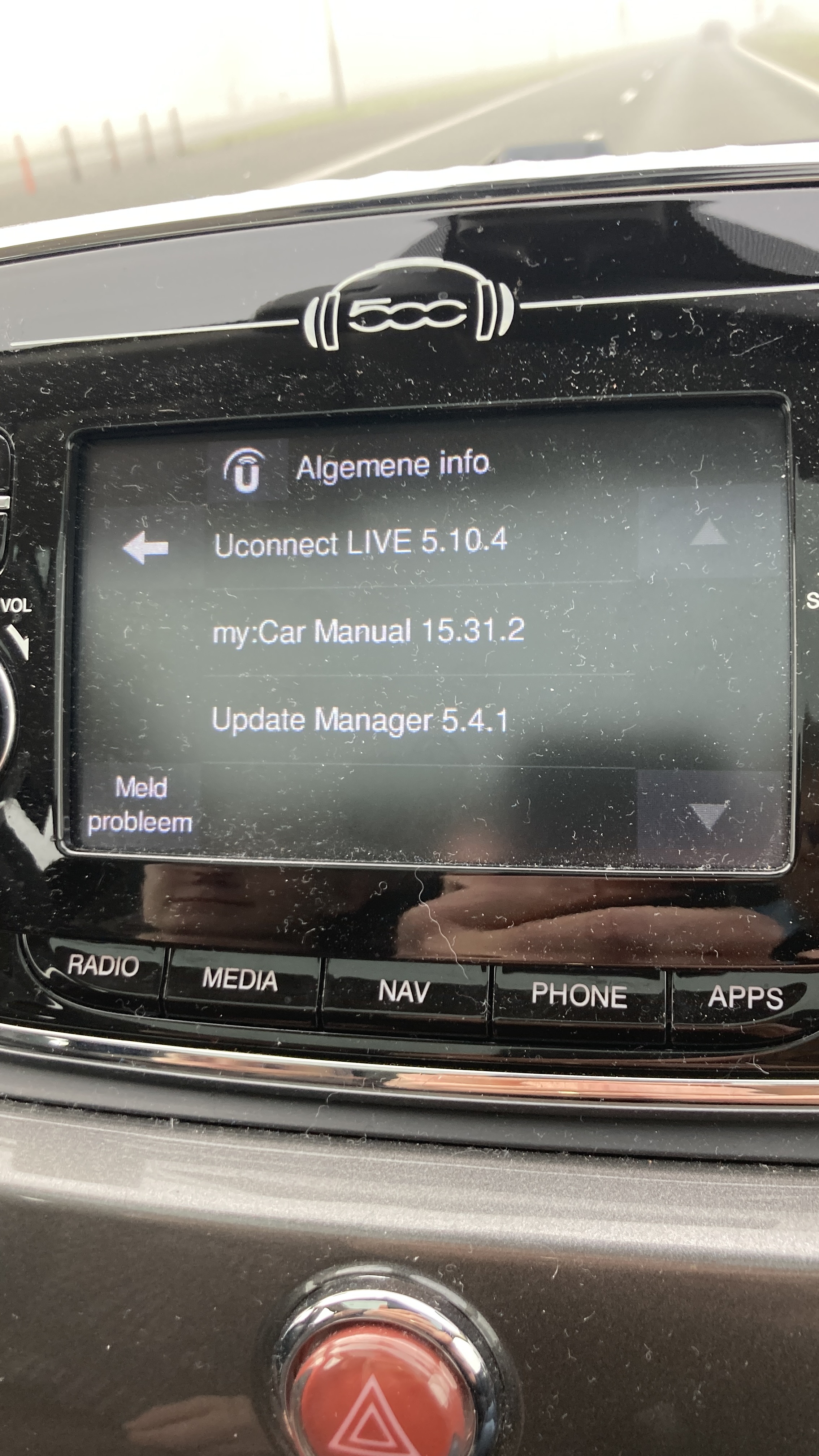

Wie kan assisteren hoe de kaarten bijgewerkt kunnen worden van een Uconnect systeem in de Fiat 500 / bj 2016
Ik kan via het systeem een USB stck configureren maar hoe vul ik dat met de nieuwe kaarten en krijg ik ze op het systeem?

De update manager dient versie 11.815 te zijn of een hogere versie,
anders kun je gèèn nieuwe navigatie kaarten installeren,
de software versie dient eerst ge-update te worden via de Fiat dealer,
daarna kun je nieuwe kaart updates installeren,
misschien wil de Fiat dealer na de software update, controleren of er
een navigatie kaarten update nodig is en deze installeren.
Beste Limbra,
dank voor je waardevolle info. Ik ga richting een dealer.
