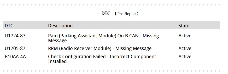

k heb een Fiat 500 uit 2013 gekocht waarvan de kilometerstand knippert. Ongeveer twee jaar geleden startte de auto niet meer. De ECU, BCM en sleutels zijn toen vervangen. Sindsdien knippert de kilometerstand. De vorige eigenaar had er geen problemen mee. Ik heb een diagnoseapparaat dat een proxy-uitlijning kan uitvoeren. Proxy-uitlijning lost het probleem echter niet op. Ik blijf onderstaande foutcodes krijgen. Ik kan de CTM-module ook niet vinden. De auto is voorzien van een nieuwe aftermarket radio. Verder is het belangrijk om te vermelden dat de auto geen parkeerassistent heeft maar het diagnose apparaat zegt dat de parkeerassistent ontbreekt. Wat kan ik doen om dit op te lossen?

Is vaak een probleem met de de radio blue and me module .
Als je uitleest met een beter apparaat zal dit tevoorschijn komen.

Ik heb inmiddels veel informatie bekeken en inderdaad bijna altijd de Blue and me module. Ik heb de Blue and me module niet meer nodig omdat ik een andere radio heb ingebouwd. Als ik de proxy uitlijning doe moet de Blue and me module toch overbrugd worden? Proxy alignment gaat ook niet soepel. Dat ga ik opnieuw proberen, misschien ook met een ander uitleesapparatuur. Mogelijk dat Launch op dit gebied niet sterk is

Dan inderdaad kijken of je het weg kunt schrijven.
