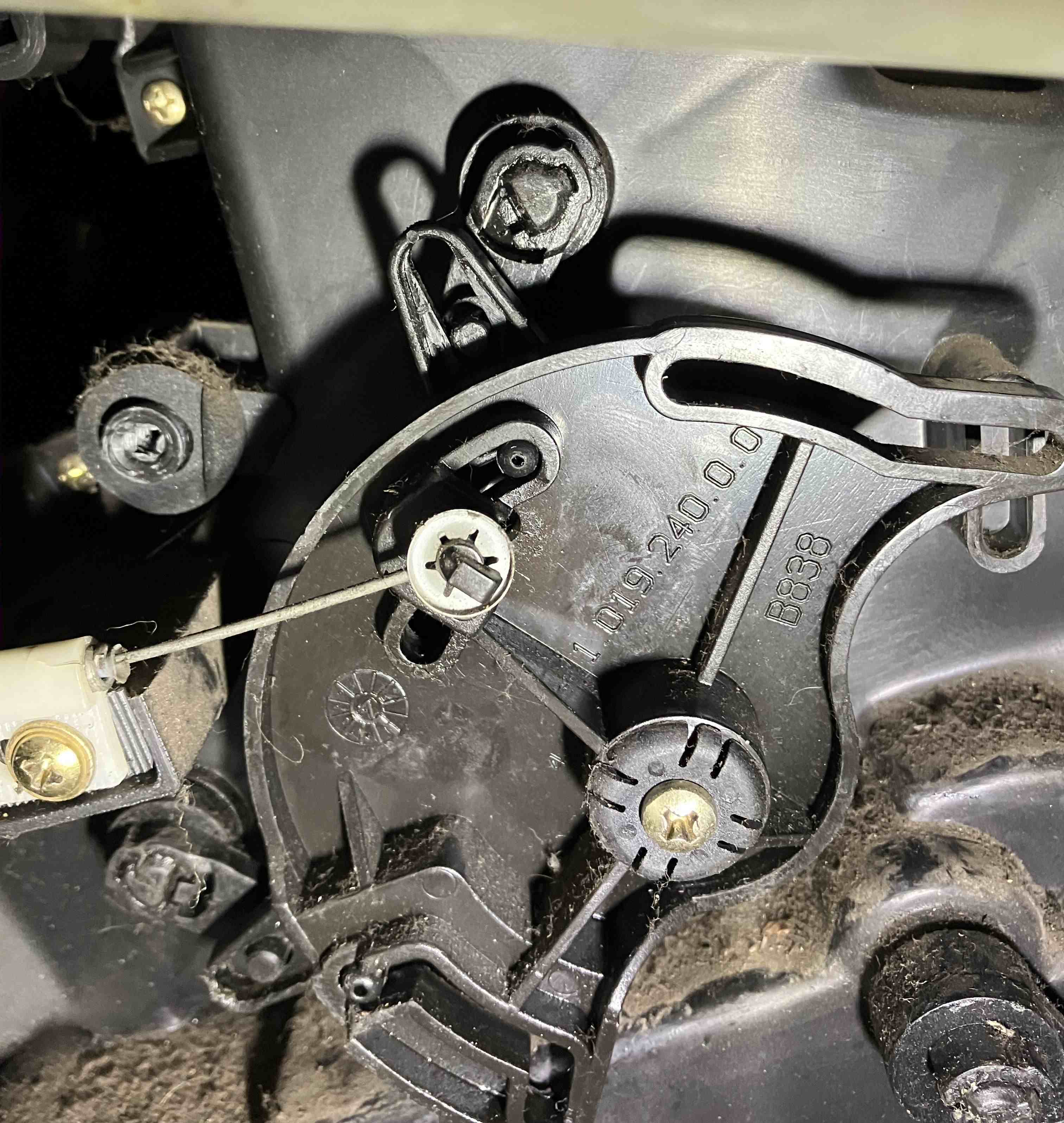

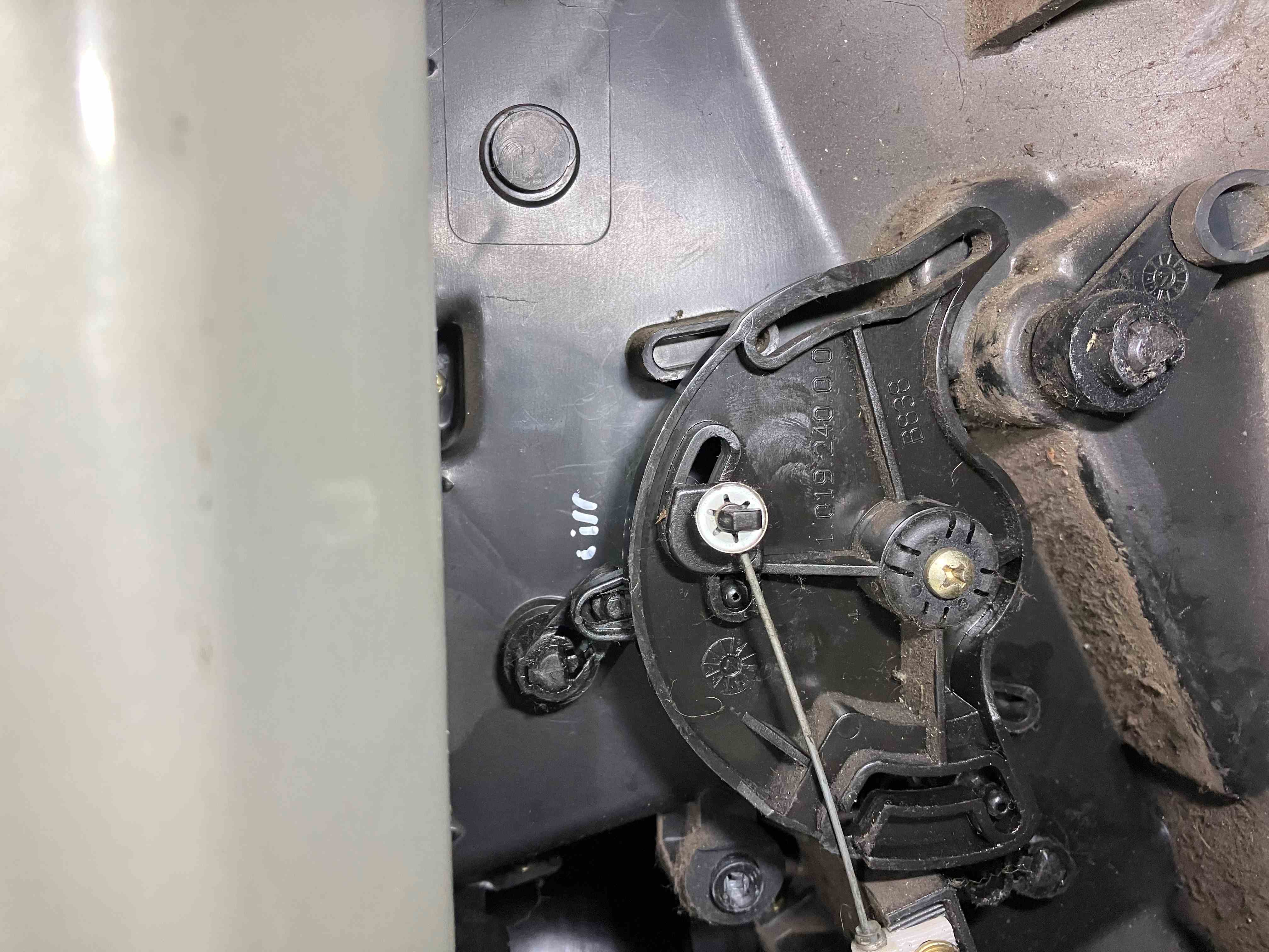

Ik heb na demontage het mechaniek van de kleppen gangbaar gemaakt
De bovenste klep is voor de vooruit bewaseming
De onderste is voor dashboard of voeten , maar ook de mix hiervan
Voor jullie beeldvorming heb ik twee foto’s van stand boven
En mix onder
drsmeer Topicstarter 130 km Reageer
Foto’s
Foto’s
