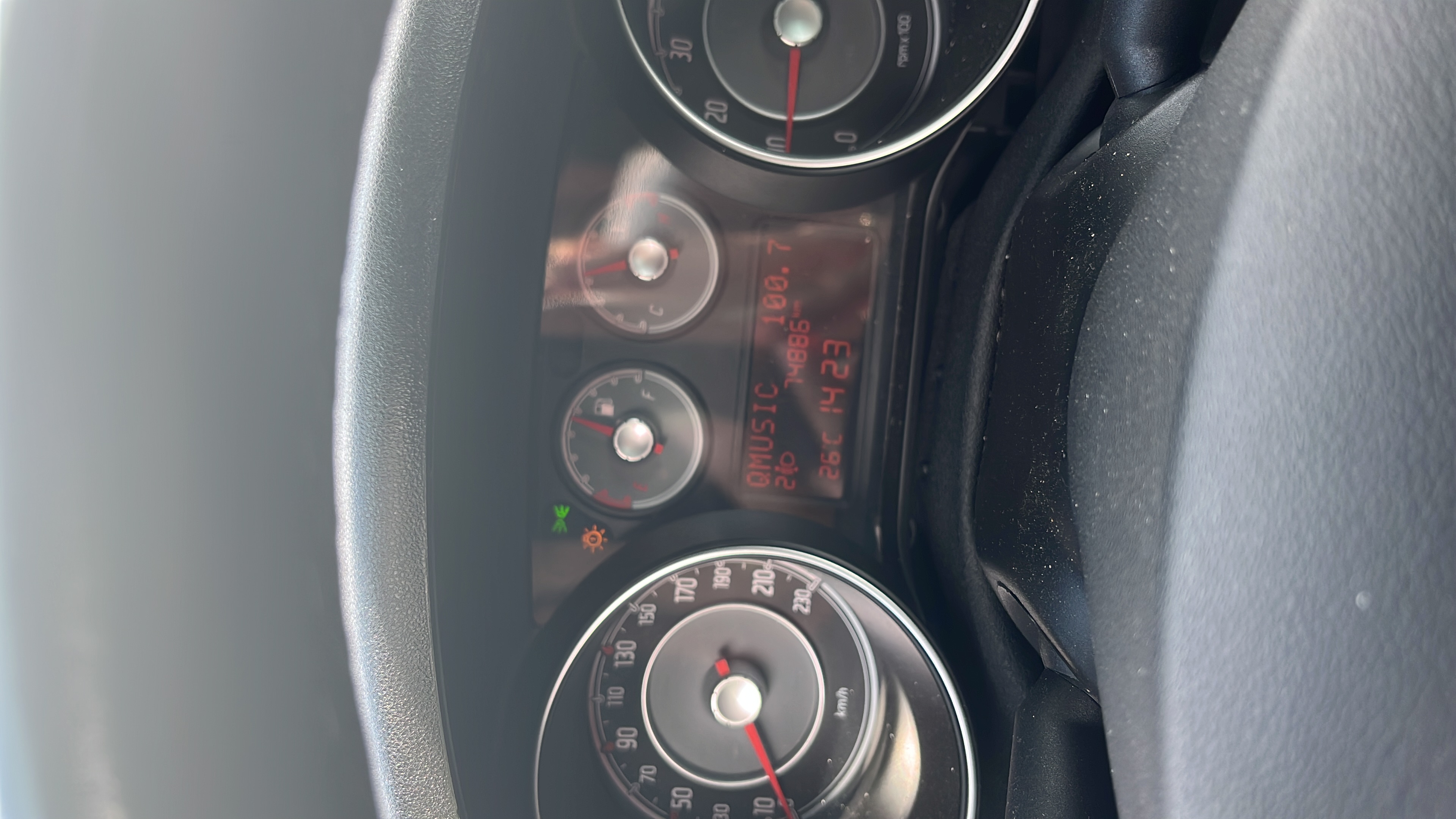

Ik krijg geregeld de melding (inclusief lampje) parkeerlichten controleren. Ik heb alle lichten gecontroleerd en deze werken. De melding komt en gaat.
Massa heb ik doorgemeten , nieuw achterlicht heb ik geplaatst , lampjes van parkeerlicht in koplamp ook vervangen
Kan iemand mij a.u.b. helpen?

Ik heb inmiddels alles wat ik kan checken gecheckt. Hij komt net van een garage af, die de massadraden heeft vernieuwd maar het lampje blijft aan en uit gaan. De garage weet het ook niet meer. Iemand nog ideeën ?
