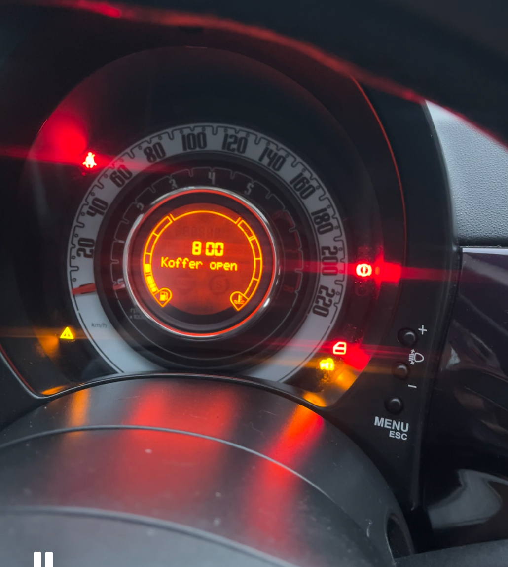

Ik krijg een fout melding van een kluisterslot 🔒
En een auto. Dit teken komt in het geel op mijn dashboard scherm.
In het verleden had ik dit nog eens en toen hebben we de starter gemaakt ervan maar toen deed de auto heel niks, nu als ik hem wil aan doen demareert hij wel maar gaat niet aan. Start niet
Iemand raad?

Wat heeft kluisterslot met kofferbak open te maken ?
Begin met uitlezen.
kaleido 1 158.630 km Reageer
De auto geeft alle fout meldingen zoals brandstof laag, koffer open, deur open…
Bij het uitlezen vinden ze ook niks of de code van wat er aan de hand is.
Mijn starter is recent ook vervangen omdat hij 4m gelden zelfde foutmelding gaf maar toen deed de wagen helemaal niks nu demareert hij wel maar gaat niet aan.
Nenalies Topicstarter 65 km Reageer
Dan vermoed ik dat de startblokkering er niet af gaat.
Reservesleutel al geprobeerd
Accu minklem er 15 minuten af.
Anders naar de dealer.
Allemaal geprobeerd de dealer dacht een nieuwe ecu dus deze ook vervangen maar nog steeds niks
