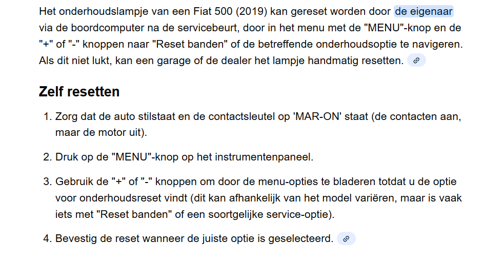

Voor het resetten van het onderhoudssysteem heb je geen tester nodig. Elke Jan Boeren je weet wel moet het kunnen doen met de beschikbare knopjes van de auto. Is zo verplicht opgenomen in de Euro 5 norm. Maar de procedure kan / mag wel goed verstopt zitten....
Dank je voor je uitleg. Mijn universele garage heeft inderdaad geprobeerd om het onderhoudssysteem handmatig te resetten, maar zonder resultaat.
Bij deze Fiat 500X (2019, 1.0 Firefly) lijkt de SGW-beveiliging dat te blokkeren. Ze konden dus niet via het menu of met de gebruikelijke knoppen resetten, en zonder officiële toegang lukt het helaas niet.
gingerroot Topicstarter 75 km Reageer
Dank je voor het meedenken, maar dit geldt voor de Fiat 500, niet voor de Fiat 500X.
Bij de 500X (vooral de bouwjaren vanaf 2018/2019) werkt dat menu anders, en zit er een SGW-beveiliging (Secure Gateway) tussen.
Daardoor kun je de onderhoudsreset niet zelf doen via het dashboard, maar alleen met een diagnoseapparaat dat officiële toegang heeft.
Toch bedankt voor het delen!
