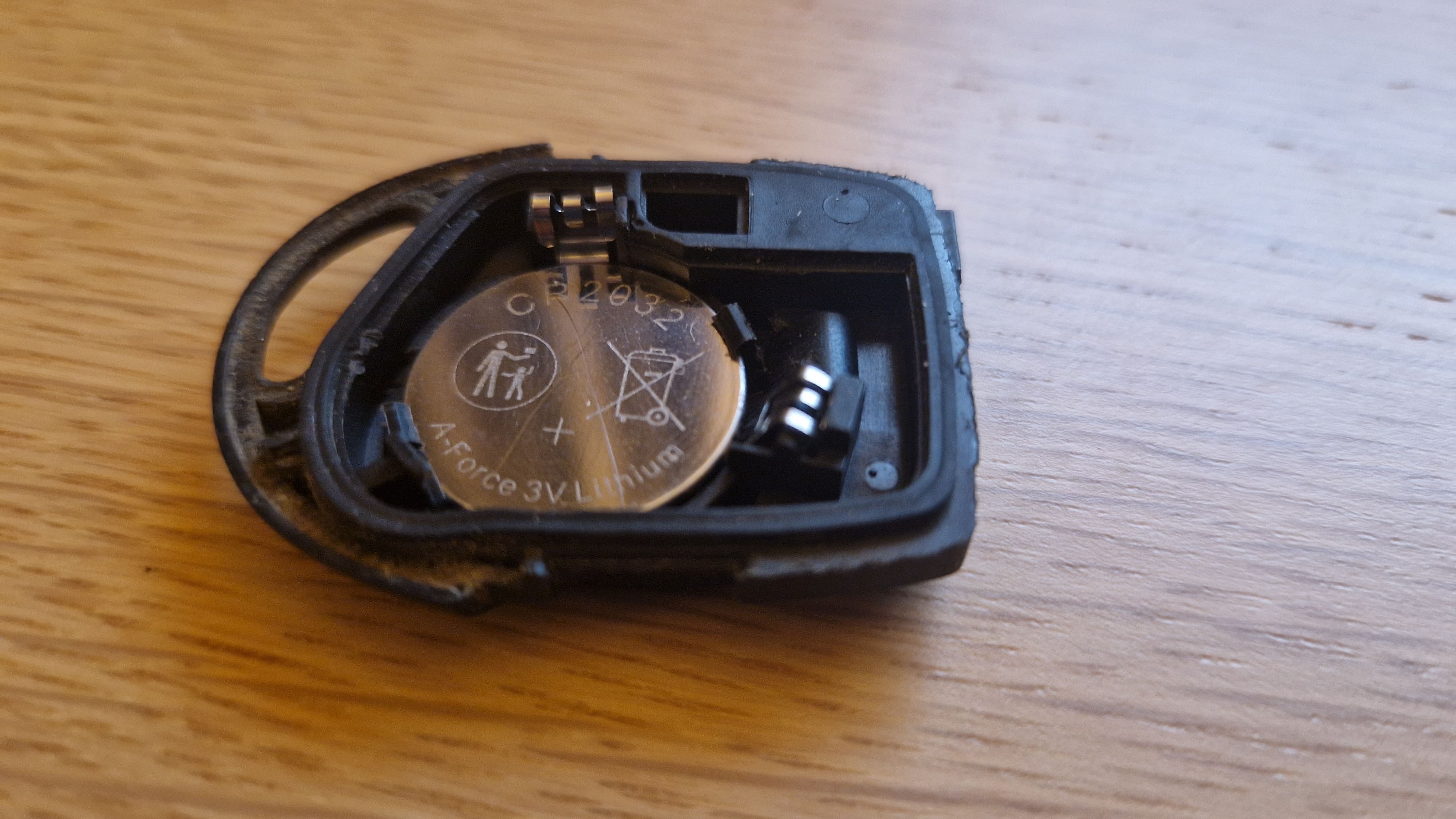

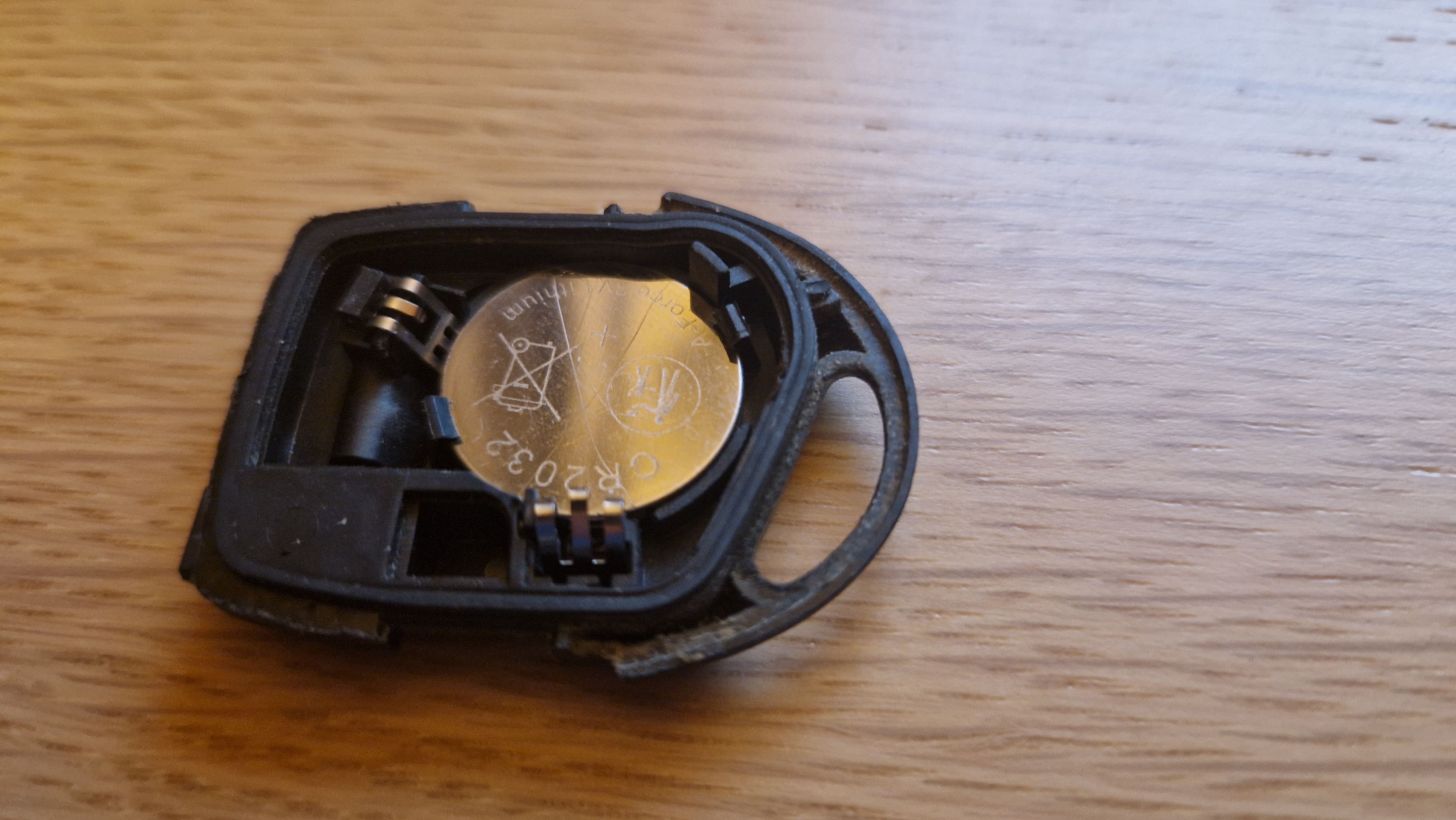

Heeft er iemand kennis van de afstandsbediening van de autosleutel? Hij maakt ergens geen goeie connectie, ik vermoed dat het aan de 3 pinnetjes ligt die geen goeie connectie maken met de batterij. Heb hier al een keer wat aan lopen frutselen, waarna hij het een tijdje weer prima deed, maar na verloop van tijd stopte hij er weer mee. Ik vraag me of of ik de pinnetjes juist iets omhoog moet halen of juist iets in moet drukken....

De middelste contactjes dienen iets naar boven te staan,(van de batterij af)
voorzichtig een Klein beetje omhoog buigen, zo dat ze iets dichter bij de
contactjes op het print plaatje komen.
Kijk, dat was het advies wat ik even nodig had.
Net even uitgeprobeerd, werkt weer als een zonnetje :)
Bedankt voor het advies!
