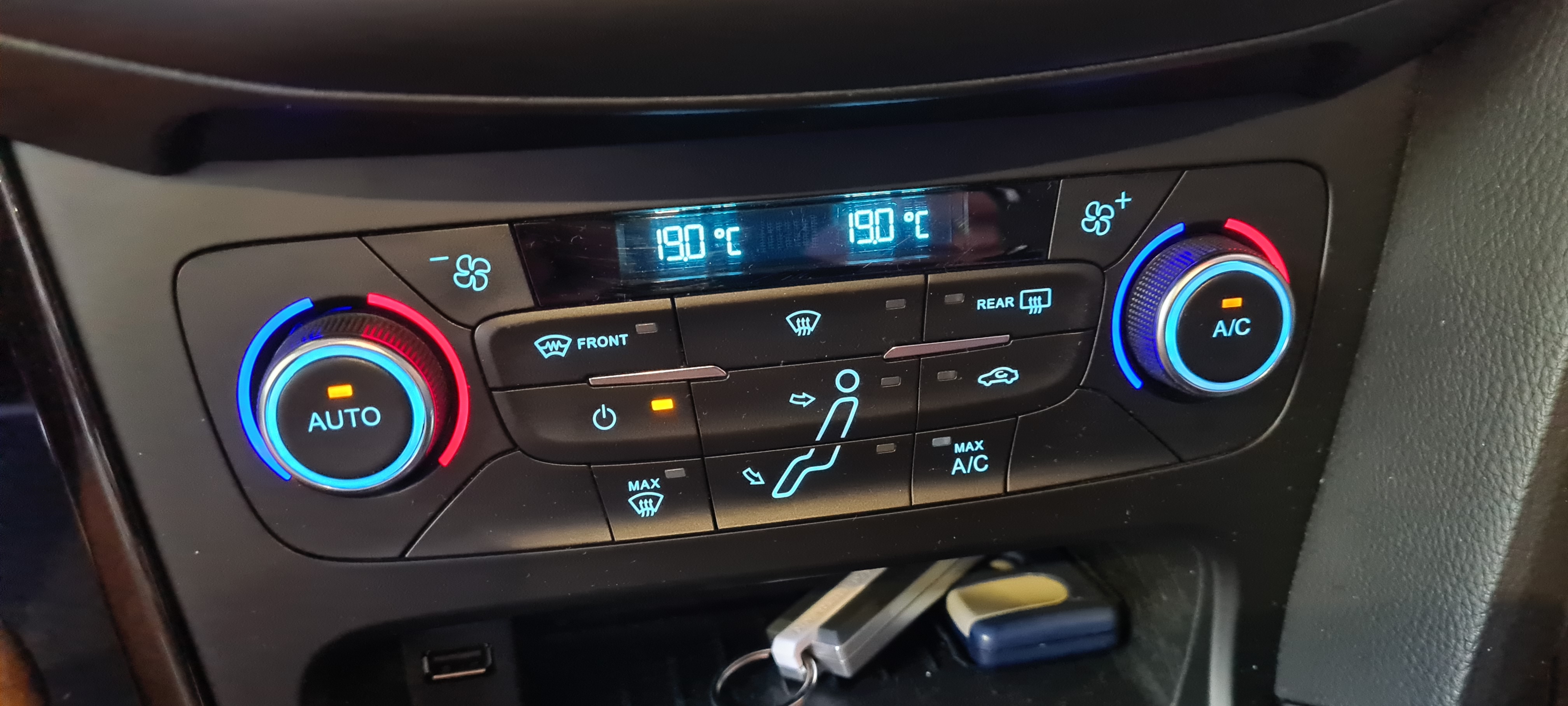

Zit met een probleempje en misschien heeft het hier ook al iemand mee gemaakt, rij met een focus clipper van 2017 en nu merk ik dat de airco maar alleen aan de passagierskant gaat en fijn frisse lucht geeft.
Aan de bestuurders kant geeft hij gewoon lucht van buiten.
Nu ben ik juist bij een ford garage geweest en daar spraken ze over een defecte stelmotor, of een defect kachelhuis.
Maar ze konden er geen prijs op plakken voor beide herstellingen.
Maar de wagen uitlezen is niet gebeurd, dit ga ik om14.30u laten doen.
Foto als voorbeeld.
Groeten Joel

Misschien een sensor in de uitblaaslucht defect , is een gescheiden systeem .
Vandaag de gas laten controleren en bij vullen en probleem opgelost. Toch bedankt voor de info.
Grt
Focus Tdci 109pk Topicstarter 345 km Reageer
Mooi bedankt voor de feedback
Systeem niet lek ? Anders heb je binnenkort weer hetzelfde.
