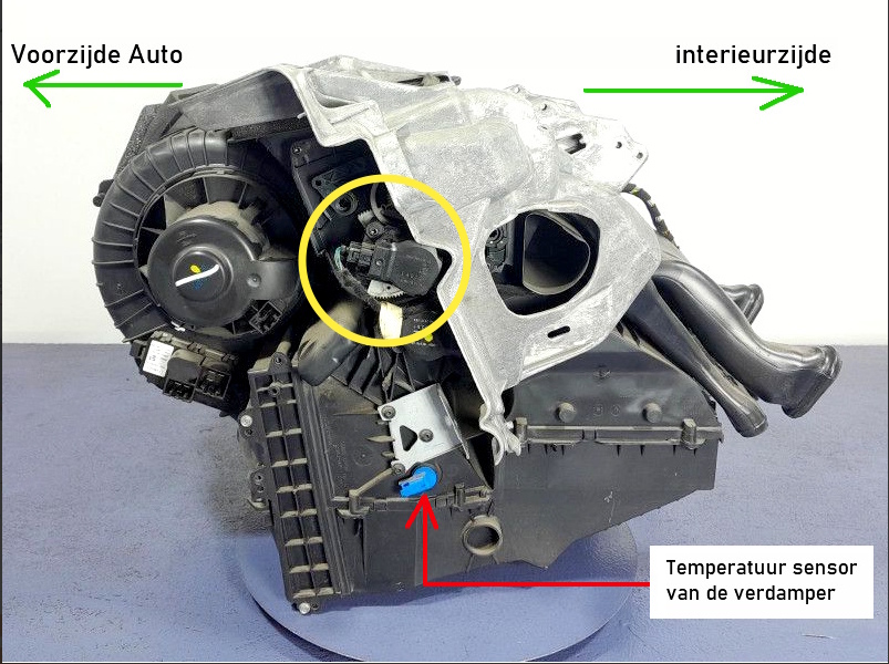

Bij de Ford S-Max 2007 is dit vrij duidelijk te herleiden.
👉 De kachelklep die dit probleem veroorzaakt
Het gaat vrijwel altijd om de temperatuur-mengklep:
Officiële benamingen:
• Temperature Blend Door Actuator
• Air Mix / Blend Motor
• Ford noemt hem vaak: “Temperature Control Motor”
➡️ Niet de recirculatieklep
➡️ Niet de verdelingsklep (ruit/voeten)
📍 Waar zit deze klep?
Bestuurderszijde, diep achter het dashboard, tegen de kachelunit aan.
• Net boven / naast het gaspedaal
• Moeilijk zichtbaar, maar goed te voelen
• Vast met 3 kleine Torx-schroeven
Bij links gestuurd (NL/BE):
• De linker mengklep regelt de hoofdlucht
• Als die vast blijft hangen → maximale warme lucht bij starten
🔧 Waarom juist deze?
• Slijt intern kunststof tandwiel
• Blijft bij spanningsloos worden (starten) in vol warm staan
• Zodra systeem actief is → corrigeert hij deels
Klassiek Ford-probleem bij:
S-Max / Galaxy / Mondeo (±2006–2010)
Ronald Lassche Topicstarter 145 km Reageer

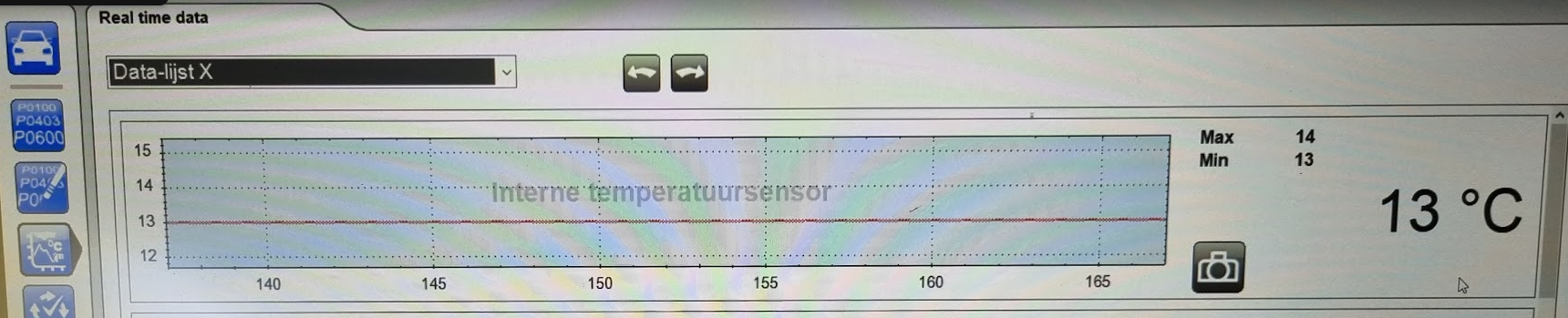

Daarna ben ik met de computer aangesloten gaan kijken en zie ik bij het HVAC systeem dat alle sensoren goed lijken te werken, ik zie dat de ventilator luchttemp links en rechts kloppen. Ook zie ik een waarde van de kleppenstand die langzaam wijzigt naarmate de temp warmer wordt.
Echter, ik zie dat de interne temperatuur sensor bijna niet reageert de eerste 10 minuten. Het loopt heel erg langzaam op. Zo is de uitgaande luchttemp op een gegeven moment 47 graden, maar staat de interne temp sensor nog steeds op 14 (al enkele minuten!) Dat zou in mijn ogen de verklaring zijn, hij maakt het steeds heter omdat de temp niet omhoog gaat, op een gegeven moment kom ik richting de 18/19 graden die ingesteld is (na 10-15 min.) en neemt ook de temp van de uitgaande lucht af.
Nu is nog steeds de vraag, waar zit dat ding, want hij is er wel, anders kan ik hem niet uitlezen :)

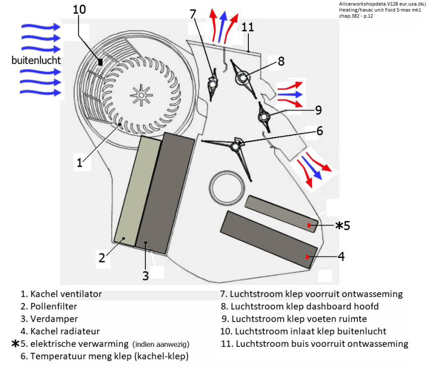

Ik heb inmiddels met behulp van een fohn gekeken waar de temp. sensor evt. zou kunnen zitten. Ik ben begonnen met de zonnesensor helemaal voor bij het dashboard. De auto diagnose software reageerde gelijk! Naast de zonnesensoren (links en recht) zit er ook een temp-sensor in. Dit heb ik nog gevalideerd door de sensor eruit te halen, kapje eraf en toen zag je die goed zitten.
Ook heb ik met een For garage gebeld. Die heeft even gekeken naar de tekeningen en kwam uit op dit onderdeel: 1512406. Dat is volgens internet een Kachelweerstand.Deze zit volgens de Ford tussen het kachelhuis en het stuur. Persoonlijk lijkt mij dit niet het probleem aangezien mijn kachelventilator prima werkt in alle standen. Of mis ik iets?
Nee je mist niets...., de kachelweerstand regelt de snelheden van de kachel motor,
(o.a. afhankelijk van de ingestelde stand),
De sunload sensor zelf meet geen temperatuur, deze meet de licht inval / intensiteit,
de temperatuur sensor die er naast zit meet de interieur temperatuur,
deze zit in het circuit van de sunload sensor, (werken samen als 1, licht inval en temperatuur),
De warmte waarmee de climate control het interieur verwarmd wordt
gemeten via de.......:

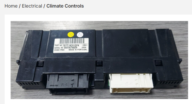

Dank voor je uitleg. Met de climate controle module bedoel je waarschijnlijk dit kastje dat onder de radio 'hangt':
Ligt er aan welke uitvoering je hebt, bij sommige uitvoeringen is de module
1 geheel met de climate control bedienings unit, en bij andere modellen
zit er een aparte climate control module onder de bedienings unit,
(zoals op jouw afbeelding),
volgens mij is de climate control module bij jouw auto (S max 2007)
Dat wil niet zeggen dat je deze module/unit op de goeie gok moet vervangen,
eerst een goede diagnose (laten) stellen en dan vervangen wat defect is,
onderdelen op de goeie gok vervangen kan een zeer dure aangelegenheid worden,
heb je de kachel meng klep al (laten) controleren / calibreren ?

Nog ter aanvulling, ik heb nog even in de onderdelen data gekeken,
er zitten toch nog 2 luchtstroom temperatuur sensoren in het Dual (L+R)
verwarming en climate control systeem,
*Luchtstroom temperatuur sensor bestuurder zijde, Links (wit)
*Lucht stroom temperatuur sensor bijrijder zijde, Rechts, (wit)
(Temperatuur sensor van de verdamper, blauw),
dit zijn de 2 witte sensors (zie rode pijl) op de afbeelding,
zitten dus beide in het kachelhuis
Nu hoef je natuurlijk niet meteen het halve dashboard te demonteren,
maar eerst een goede diagnose stellen (beginnen bij het begin),
en dat is de kachel mengkleppen aan laten sturen en
laten calibreren bij de dealer/garage, bij voorkeur ook het systeem uit laten lezen,
mochten de mengkleppen toch niet de oorzaak zijn dan kun je deze in ieder
geval uitsluiten en de volgende diagnose stap nemen.

Super bedankt voor deze handige info! Klopt het dat dit de mengklep is op deze foto (zie cirkel in de foto)
Ja, das is de mengklep
Dat is het stelmotortje van de kachel mengklep, de mengklep zelf zit in het kachelhuis,
er zitten aan beide zijden (L+R) van het kachelhuis stelmotortjes,
dus voor de Dual kachel kleppen (gescheiden warmte L+R)
zit links en rechts een apart stel motortje per kachel klep.
nummer 6 op de bijgevoegde afbeelding. (is bestuurders zijde).
Ik ga op advies eerst mijn linker stelmotor mengklep vervangen. Deze regelt blijkbaar de warme en koude luchttoevoer in de auto
