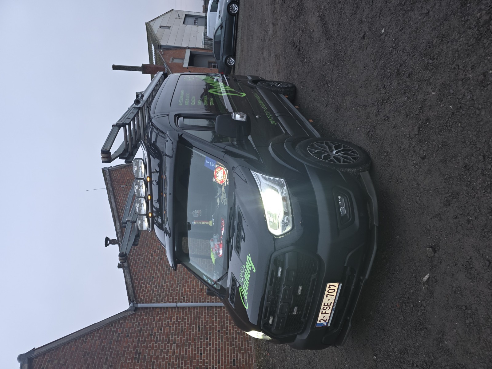

Beste, Vandaag plots stilgevallen met de ford transit, 78000km altijd dealer onderhouden, ik denk dat de distributieriem is gesprongen, wordt dit dan onder garantie genomen?
