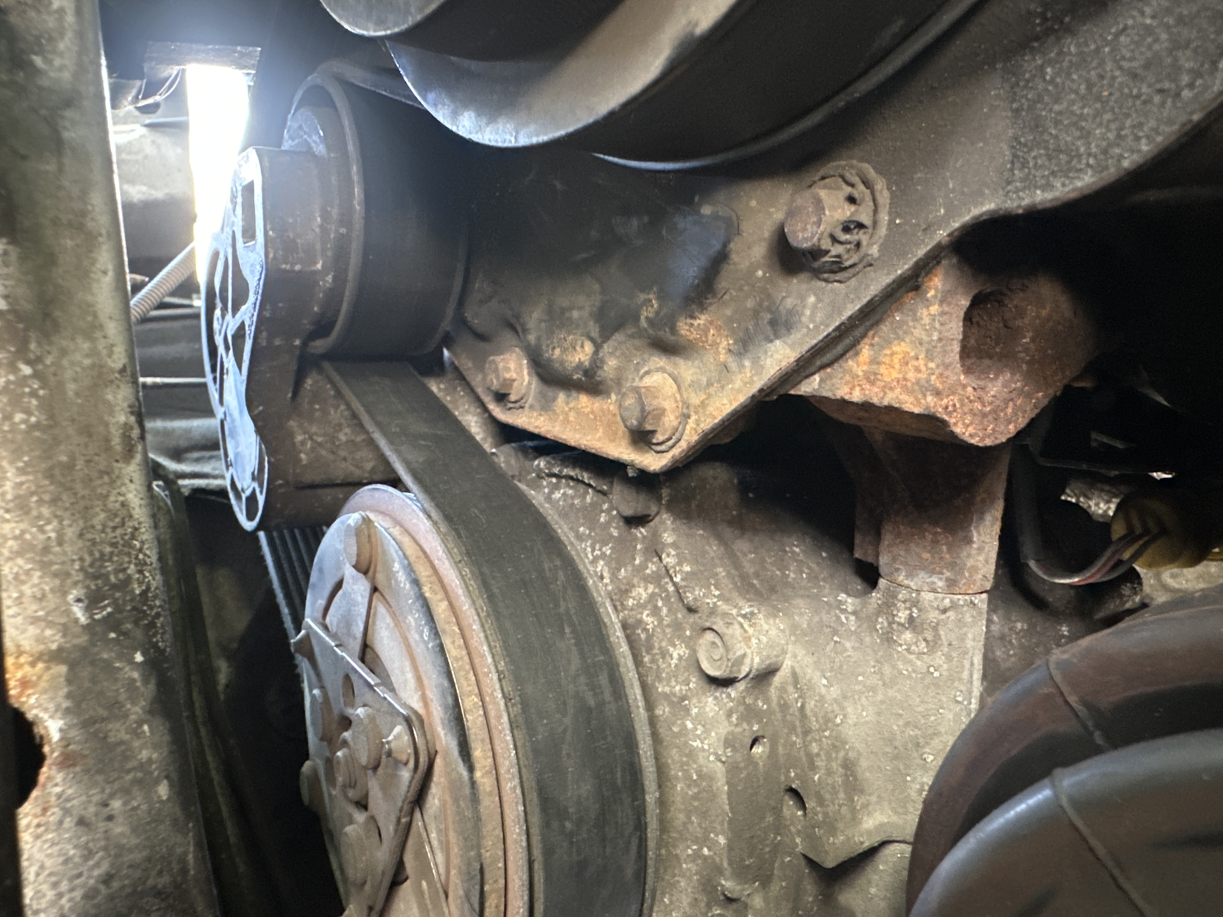

Hoe de multiriem vervangen. Er is ook een airoc pomp. Ik krijg de nieuwe riem niet tussen de spanner en het motorblok door.
Moet ik de spanner verwijderen en moet daarvoor ook de dynamo verwijderd? Of is hier een foefje voor?

zo op de foto te zien heb je geen andere mogelijkheid dan de spanner eerst eraf te halen./

Dta dacht ik ook, maar ik zie niet waar of hoe de spanner vast zit

Spanner moet er af.
En de kleine riem is een stretch riem , zit niets tussen de poelies en de riem om hem er op te wrikken , poelies zijn van composiet , breekt dus zo kapot .
Klopt het dat om de spanner los te maken, ik eerst de airco pomp moet demonteren?
