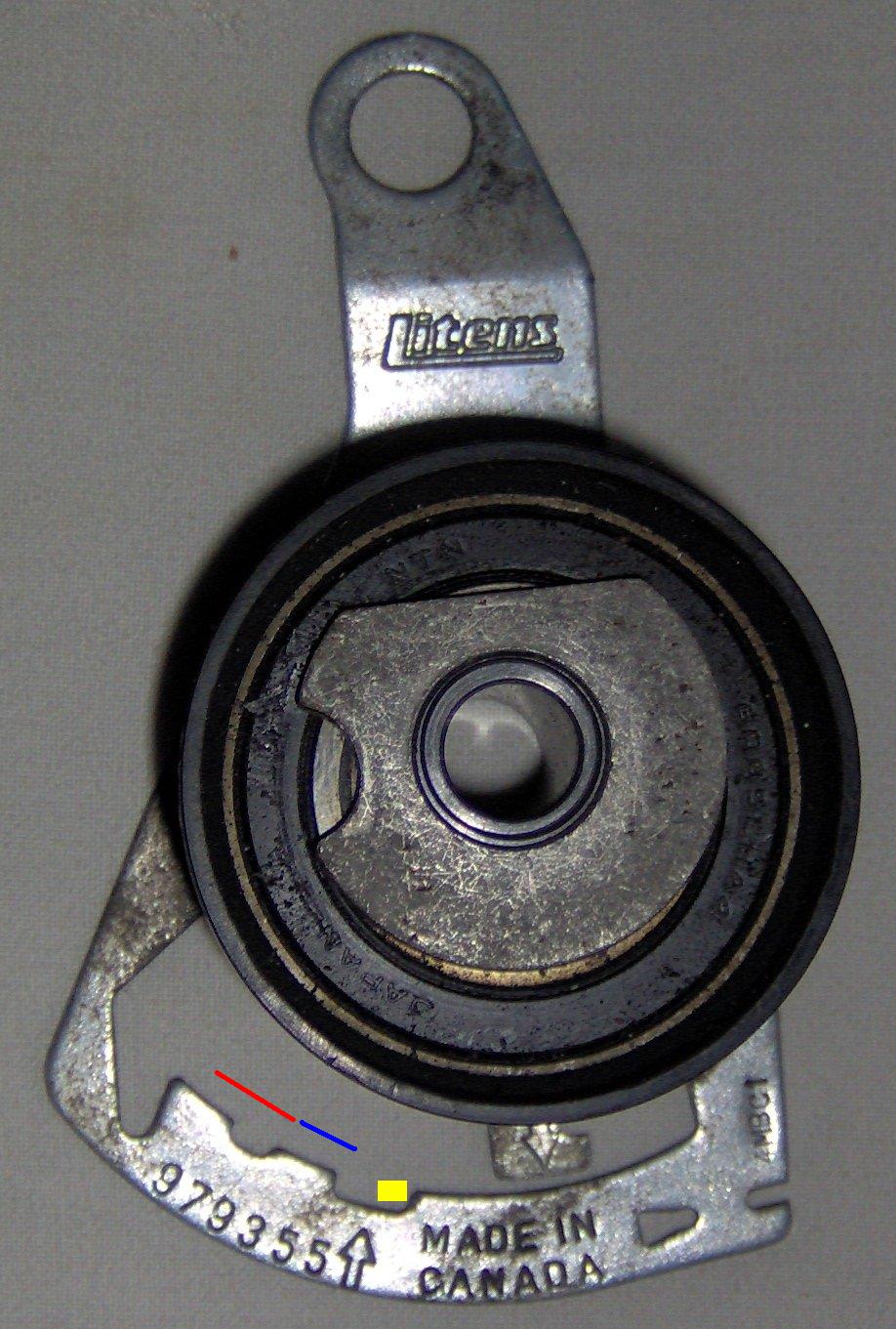

[b]De 1e vraag[/b]: Gezien de -door mij met zelfgemaakt gereedschap gevolgde- afstelprocedure in het Haynes handboek ben ik toch niet 100% zeker dat de nieuwe riem op de juiste spanning staat. Controleren volgens de procedure geeft wisselende resultaten die wel allemaal ongeveer goed zijn (pijltje op de automatische spanner moet binnen het bereik rondom het vaste pijltje vallen). Ook de timing was na controle goed.
[img]http://www.robuust.nl/~maarten/forum/For...[/img]
Na spannen stond het pijltje rechts in het bereik ter hoogte van het gele blokje op de foto, na aanschroeven nokkenaswiel tegenover het vaste pijltje, na 6 omwentelingen bijna helemaal links in het bereik. De positie van het pijltje hangt als je controleert wel erg nauw samen met het exacte moment dat je stopt met draaien (iets terug en weer vooruit om tegen de krukaspen aan te tikken is wel min of meer reproduceerbaar maar eindigt wel ergens waar het blauwe streepje begint dus redelijk op het randje van wat mag).
Nu heb ik met een spiegeltje eens bij draaiende motor gekeken. Bij stationair lopen schommelt de aanwijzing rond het blauwe streepje op de foto, bij gas geven rond het rode streepje en bij max. toerental zelfs nog iets links van het rode streepje. Bij het afzetten van de motor kan hij overal tussen het pijltje en tegen de uiterste linkerkant van het aanwijsbereik komen (vooral als hij even heen en weer snokt bij het stilvallen).

Conclusie na nog een middagje goed met een spiegeltje kijken en de motor lekker warm laten worden: riemspanning is prima. Namelijk als volgt:
Met de hand stukje draaien en dan kijken -> pijltjes staan recht tegenover elkaar
Stationair lopen -> blauwe gebiedje of net tegen rood
Normale toeren -> rode gebiedje tegenover het uitgestanste gedeelte (waarschijnlijk is daar het linker uitgestanste deel ook voor bedoeld!)
Roetmeting-achtige toeren -> rode gebiedje links van het uitgestanste deel
Motor stilzetten -> meestal uiterst links, riem staat dan links van het nokkenaswiel strak en rechts slap, zal wel zo horen

Tot de spanning verloopt bij wisselende toerental is niets anders dan normaal. Dit komt door de centrifugaal krachten. Het piepen is zo moeilijk te beoordelen, te meer veel piepjes onschuldig zijn (rubber invloed ) maar soms ook niet, vandaar! Aanlopen van een wiel tegen de kap is niet handig. Of de kap is krom of de wielen zitten niet goed gemonteerd en wellicht zit daar het venijn.
Wil je weten of het piepen van de vertande snaar afkomt kan je met een plantenspuit de snaar tijdens lopen licht inspuiten. verdwijnt het geluid dan zou ik mij er niet te druk ommaken wel van tijd tot tijd controleren, te meer hij als eens geknapt is.
