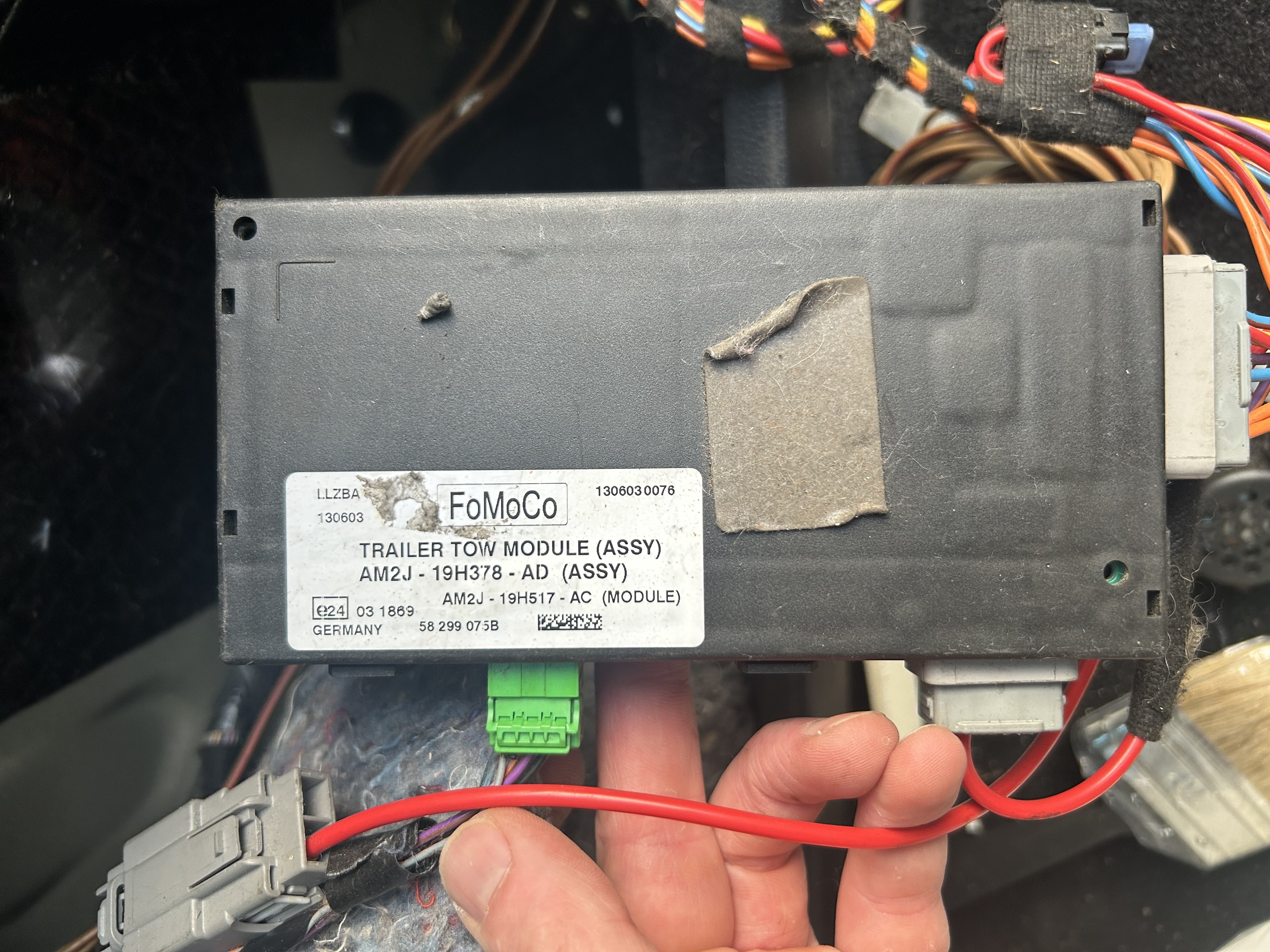

Ik heb een hulpvraag. Sinds vorig jaar ben ik trotse bezitter van een S-Max uit 2006. We gaan komende zaterdag (26 juli) met de caravan op vakantie, en nu blijkt de trekhaakstekker het niet te doen. Ik heb zelf al wat doorgemeten en het volgende gevonden:
-Originele Ford-trekhaakmodule (AM2J-19H378-AD), bouwjaar 2013 — dus waarschijnlijk ooit later ingebouwd of vervangen.
-Alleen continu plus werkt (die loopt via een bypass om de module heen); alle verlichtingsfuncties zijn dood.
-Voeding, zekering FA11, de inline zekeringen bij de module en de massa (pin 3) allemaal doorgemeten en goed.
-De uitgangen op de trekhaak stekker geven een zwevende 3–4V, maar schakelen onder belasting niet door — met een lampje er direct op gebeurt niks
Mijn vermoeden: de module moet in de BCM geactiveerd worden en is dat nooit (goed) gedaan.
Vraag 1: klinkt dit als een activatie kwestie of eerder als een defecte module? En kan dat bij dit bouwjaar met ForScan gecheckt en geactiveerd worden?
Vraag 2: Is er iemand in Nijmegen (of binnen rijafstand) die zelf een ForScan-setup heeft en vóór volgend weekend, het liefst z.s.m. de auto wil uitlezen en de module activeren als dat inderdaad de oorzaak is. Uiteraard vergoeding beschikbaar.
Ik heb deze week al 15 garages gesproken, maar niemand heeft tijd. Dus mijn hoop is nu op deze groep gevestigd.
Alvast bedankt!
Bauke82
al 4 maanden lid
Als het heeft gewerkt denk ik aan module of kabel/connectors...
Je hebt voeding doorgemeten, met test lamp of voltmeter? Liefst met een test lamp.
