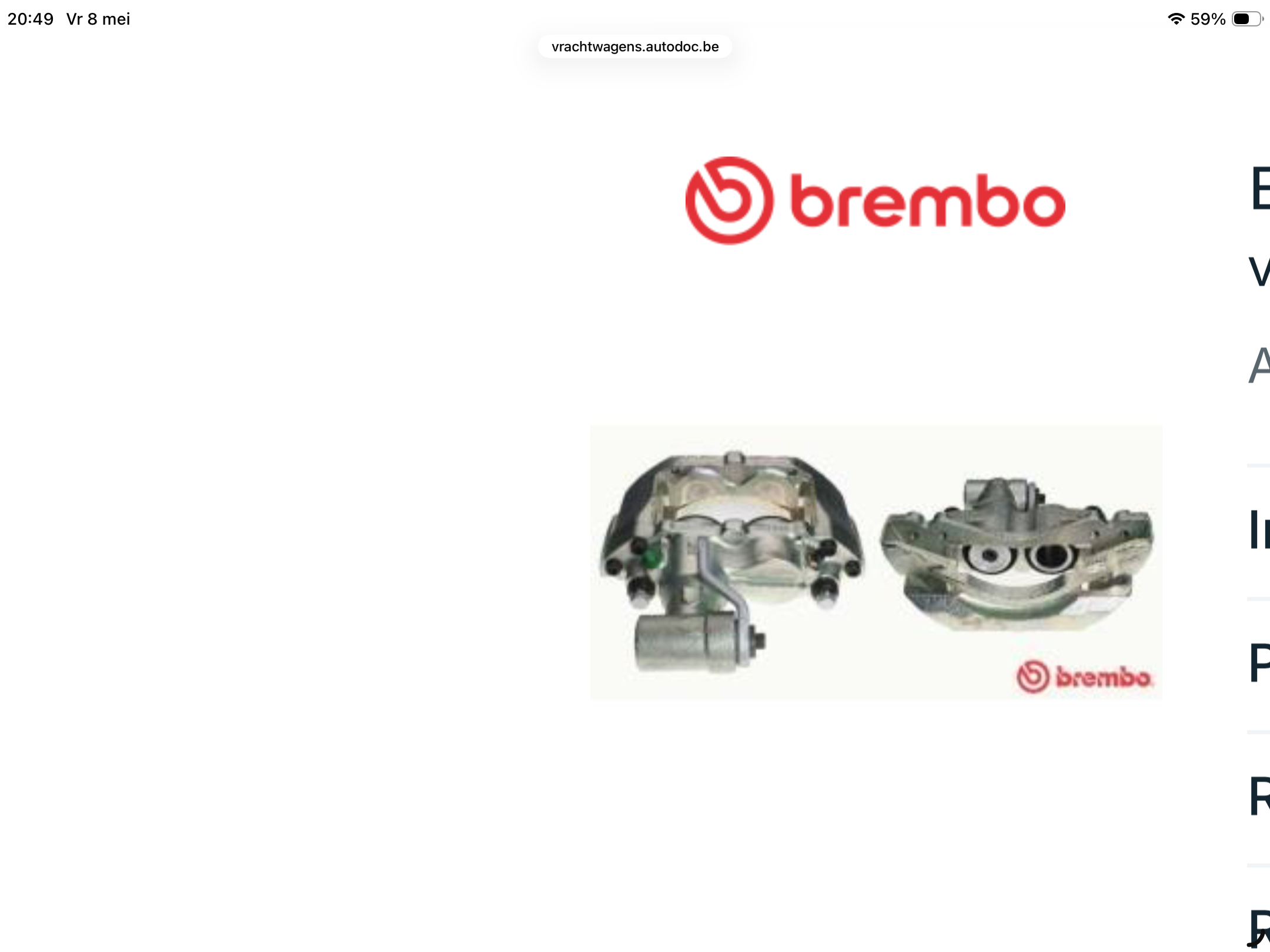

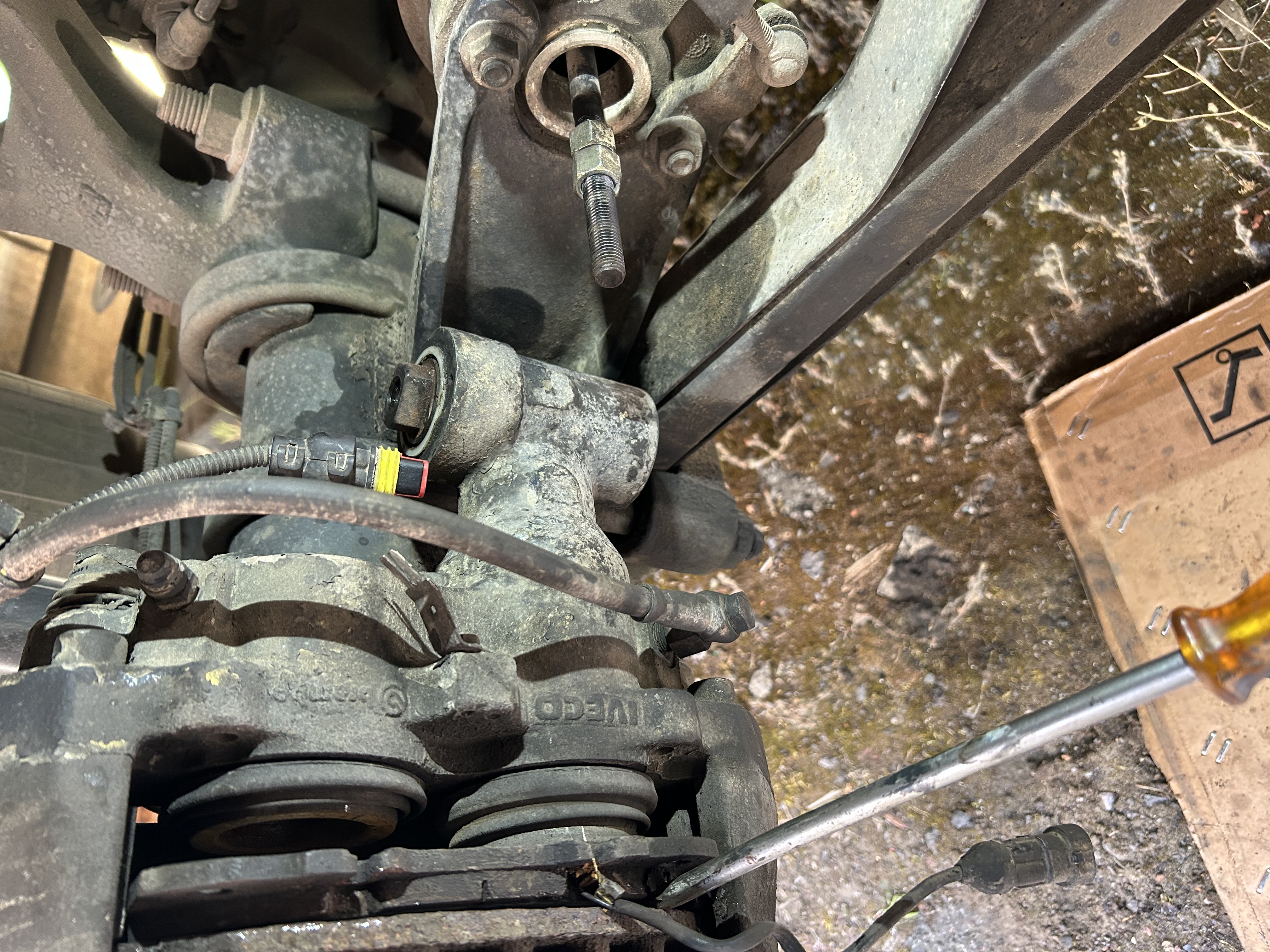

Krijg zuiger van hydrauliek/handrem niet ingedrukt om remplaatjes te vervangen.
Rembooster is afgekoppeld en handrem hendel is verwijderd.
Ik las net in vorige topic’s dat je met een inbus in het midden van de zuiger moet lossen, is dat correct?

Dank zij een tip dat ik hier gelezen had dat er in de zuiger een inbusbout zat en dat aan geen enkel kant geoxideerd was kon ik de zuiger verbonden met de handrem - booster in de remklauw duwen. Daarvoor moest de booster afgekoppeld worden en telkens met de terug aansluitingen van de booster duwde deze de zuiger terug naar voor. Heeft wel een gesukkel geweest om het klaar te krijgen en hoop dat het evenwijdig gesteld is om door de keuring te komen.
Heb dus een antwoord op mijn vraag gevonden in deze groep waarvoor dank.
