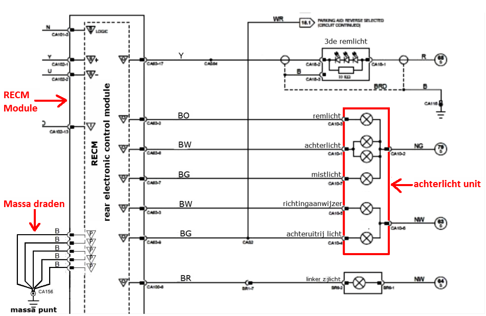

Het rechter remlicht krijgt geen massa, verder werkt alles naar behoren.
Kan iemand me vertellen welke module dit aanstuurt?

De RECM (rear electric control module) stuurt alle achter verlichting aan,
de module zit rechts achter in de kofferbak,
De recm module heeft 5 massa draden die alle op 1 massa punt aangesloten zijn,
massa wordt via deze module geschakeld,
mogelijke oorzaken kunnen o.a. zijn....:
draadbreuk tussen massa draden en massa punt, slecht contact massa punt,
of een defect in de RECM module

Controleer ook voor de zekerheid of de module niet nat/vochtig is,
ook in de omgeving van de module, komt geregeld voor dat de recm module
nat wordt en daardoor storingen kan veroorzaken.
succes.
