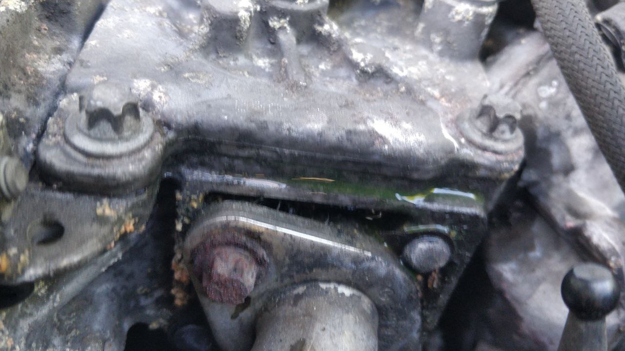

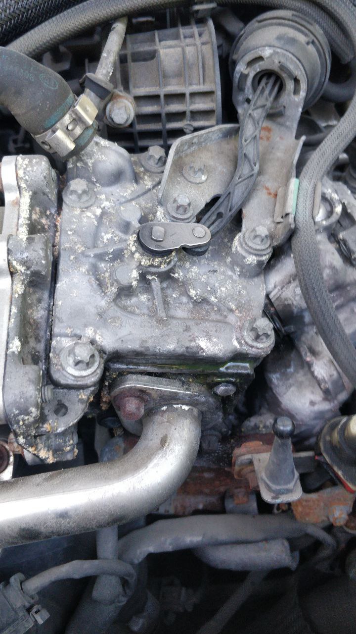

Bestaat er voor de egr klep een pakking die los te koop is? Ik heb een lek aan de voorzijde van de klep en hoop dat met een nieuwe pakking op te kunnen lossen. Bijgaand 2 foto's van het onderdeel dat ik bedoel. Ik heb nog geen referentienummers kunnen vinden van die pakking.

Bedoel je die vloeistoflekkage die je ziet? Zo ja, is er denk ik ,meer aan de hand dan enkel een pakking.
harry4203 39.520 km
Oei.. Ja ik bedoel de vloeistof lekkage. Waar moet ik dan aan denken of wat is dan het probleem volgens u?
spa2036 Topicstarter 910 km
Nou uiteindelijk opgelost met vloeibare pakking en de moter loopt niet meer warm en geen verlies meer van koelvloeistof.

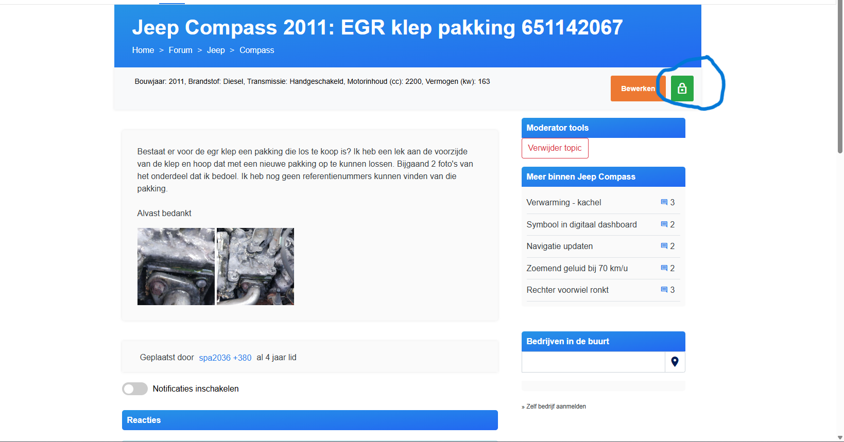

Ik zou graag het topic willen sluiten maar ik kan met de beste wil van de wereld geen groen knop vinden met "Topic sluiten", niet in mijn account en niet in t topic zelf.
