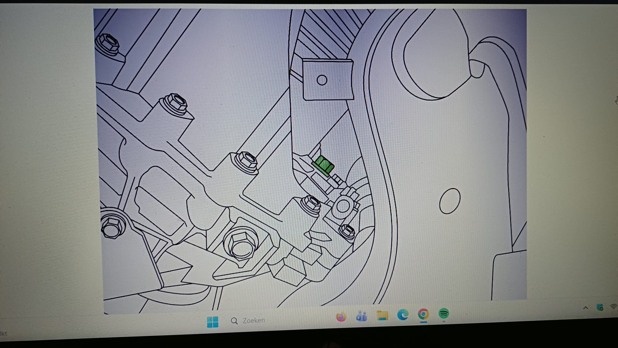

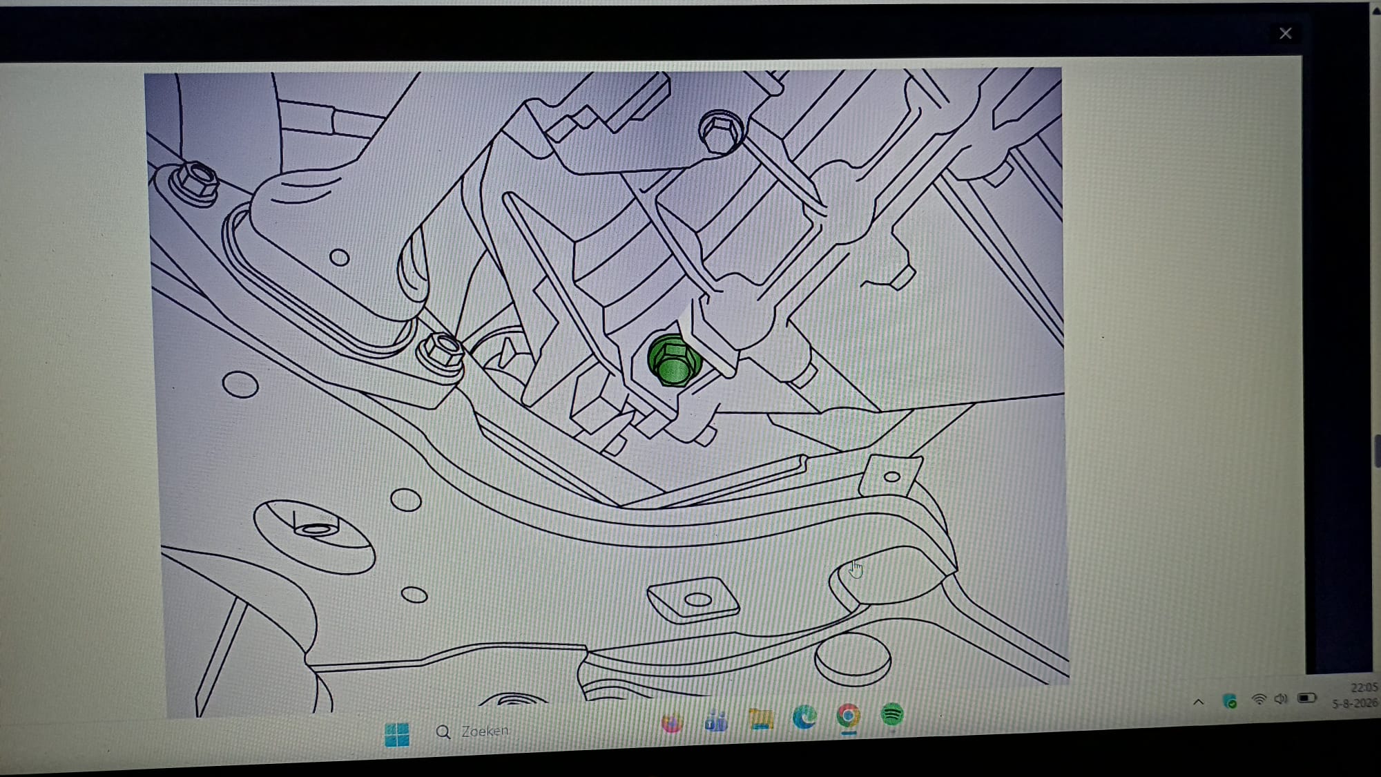

Ik heb de fotos wel, maar krijg ze uiteraard weer eens niet geplaatst. de aftap zit aan de onderkant, en de vulplug boven de linker aandrijfas.
T kostte ff wat moeite, maar dit zouden ze moeten zijn.

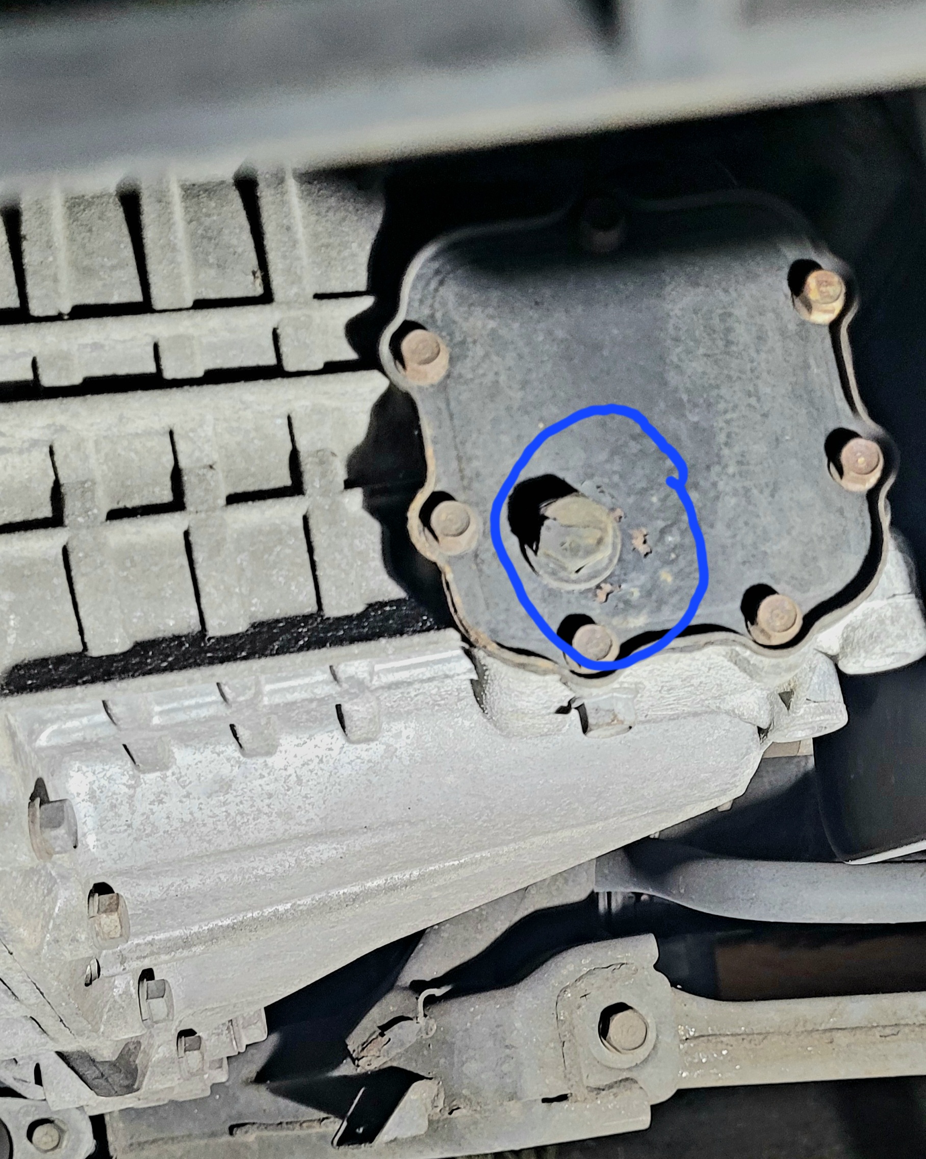

In de boverstaande foto, is dat de aftapplug?
Ik was namelijk op zoek naar een grotere plug.
Maar nu je dit zo zegt denk ik dat het deze is, klopt dat?

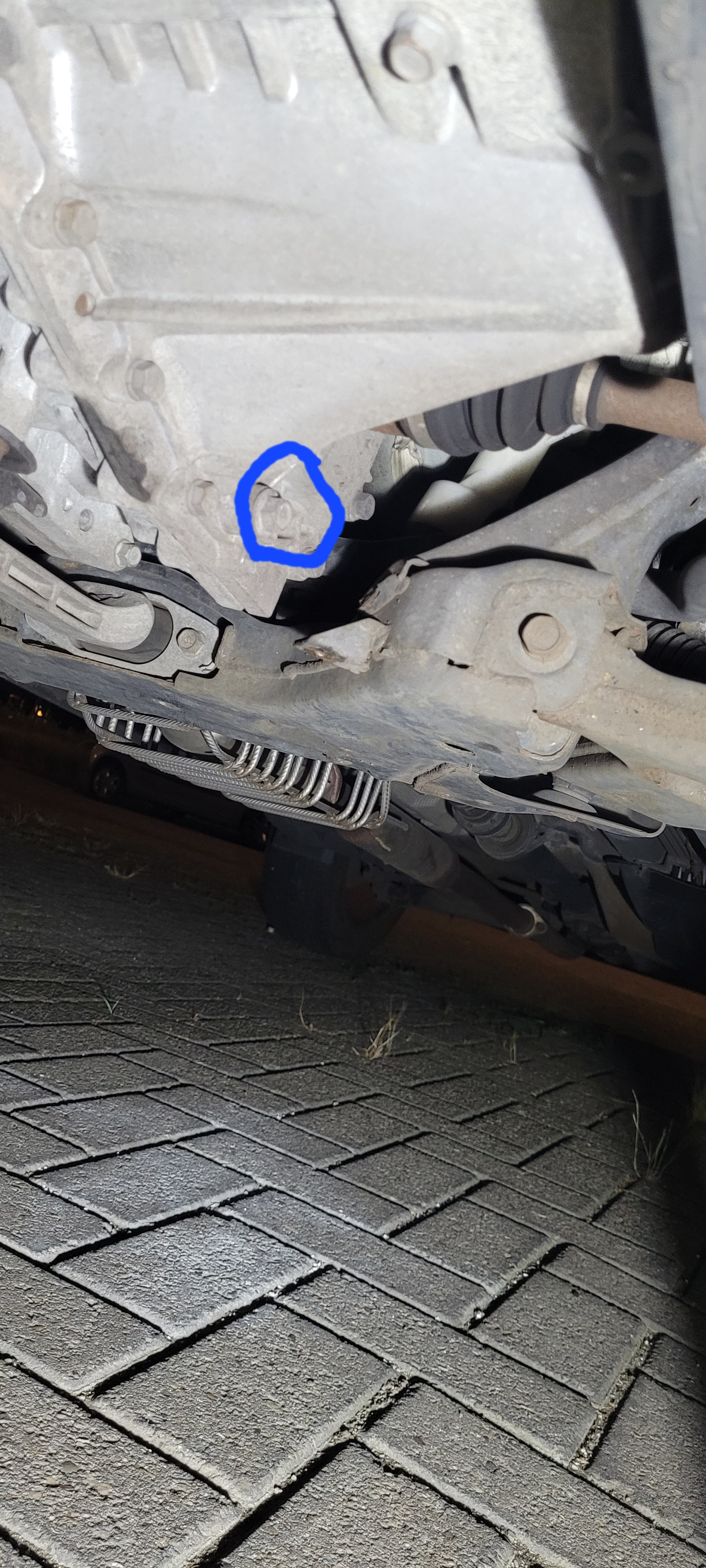

En dan denk ik dat ik in deze foto de vulplug heb omcirkeld, klopt dat?
Esg Topicstarter 85 km Reageer
t zijn andere pluggen dan op mijn documentatie, maar dat zou kunnen, denk wel dat je de juiste pluggen aangeeft op jou fotos idd.

Het is gelukt, blijkbaar heeft kia nogal wat verschillende uitvoeringen van hun transmissie uitgebracht.
Maar de pluggen op mijn afbeeldingen zijn de juiste.
@Harry4203 dank je voor het meedenken en delen van de afbeeldingen.
Dat heeft me op het juiste spoor gezet
