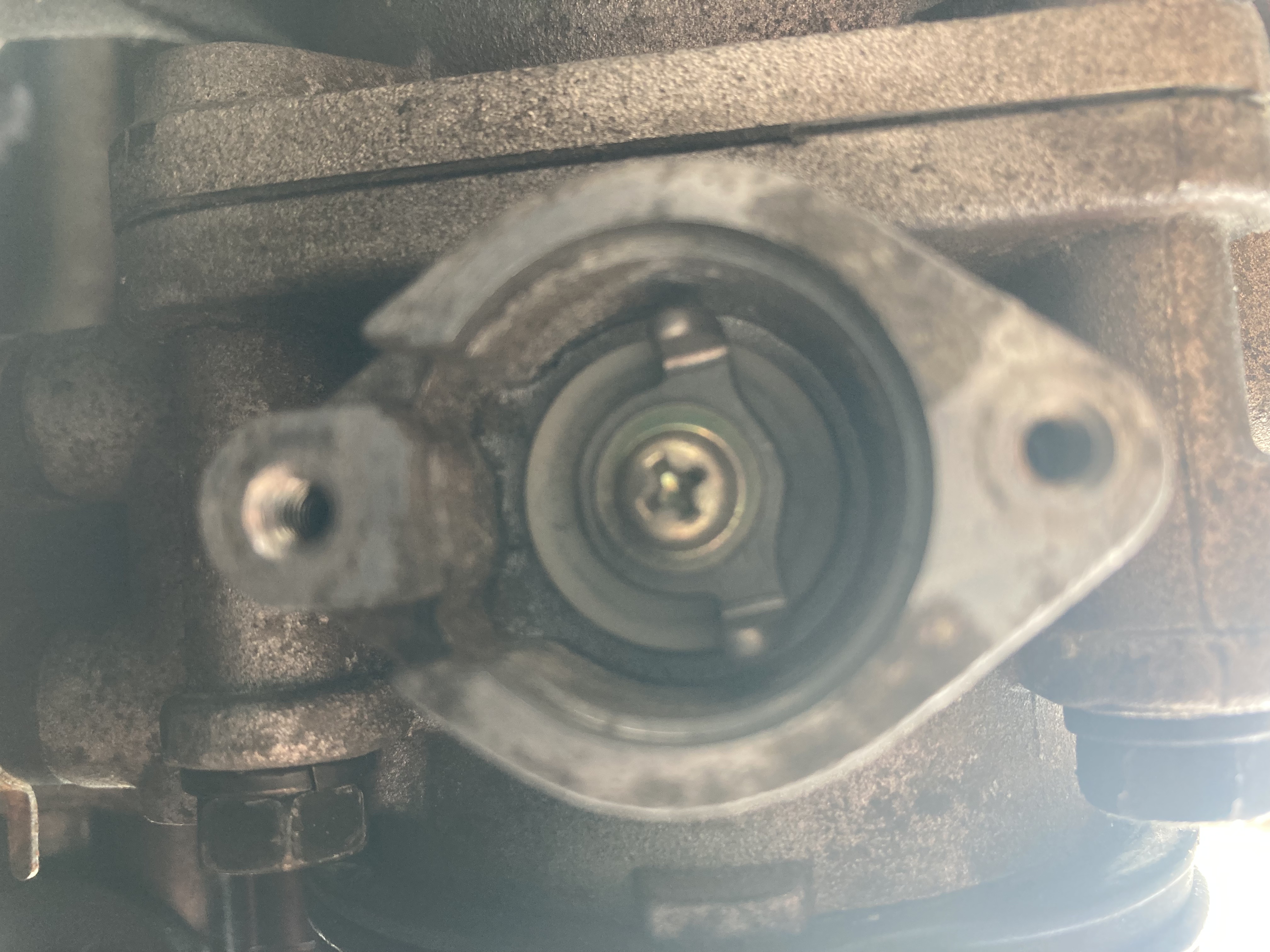

Andere vraag, zitten de nokken op de luchtklep as welke de Gasklep positie sensor bedienen vast op de gasklep as of zijn deze verstelbaar ? De gasklep positie sensor zit niet geheel in zijn 0 stand bij montage met de gasklep dicht.

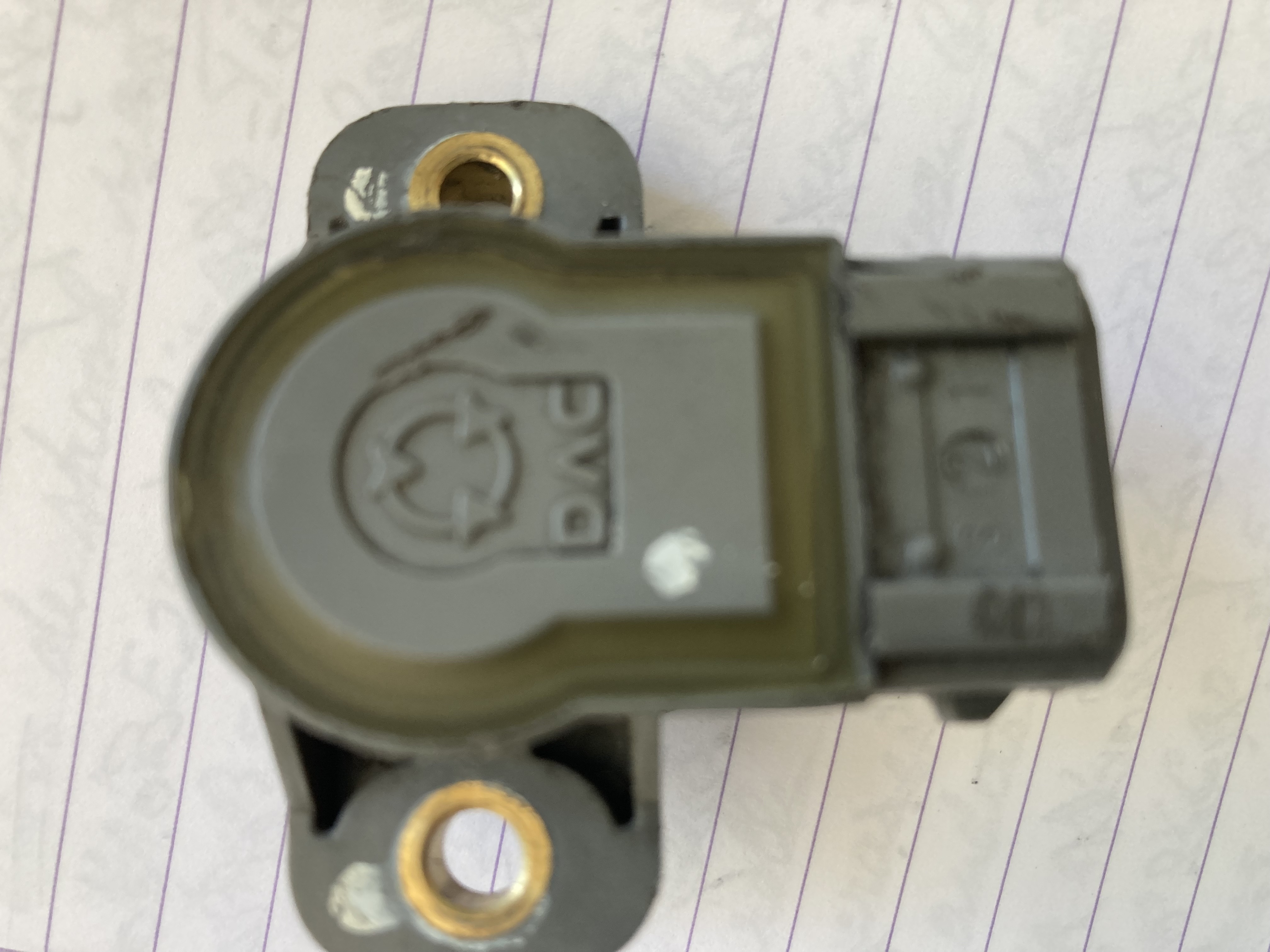

Dit is een foto van de sensor welke er op zat en defect bleek, herkent iemand het merk en of logo ? voor mij is dit onbekend
Polder Topicstarter 515 km Reageer
De DAC sensor (op de foto) is een after market sensor,
De sensor die af fabriek gemonteerd wordt is Kefico (onderdeel van Bosch) of Denso,
De gasklep positie sensor dient na vervanging gekalibeerd / ingeleerd te worden,
anders herkent de ECU de nieuwe waarden (begin en eindstand) niet en
kan de motor slechter gaan draaien (inhouden, schokken .....),
Dit Kaliberen / inleren kan met dealer/garage apparatuur.
