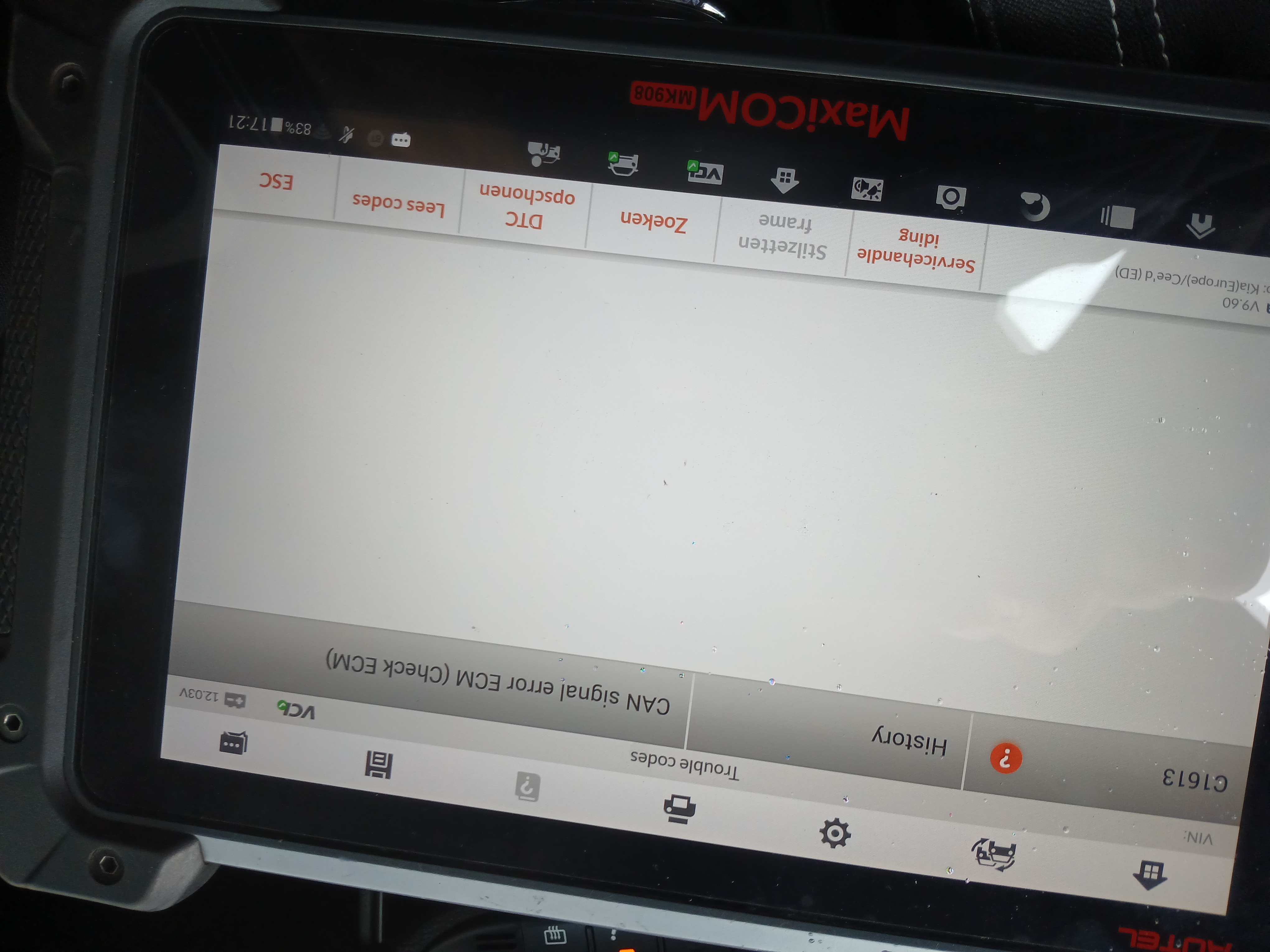

Wel 1 andere fout ( zie foto)

En welke foutcode met omschrijving ? Foto kan ik niet openen.
reijers 1.325 km Reageer
C1613

nog steeds zelfde probleem geeft nu weer storing esp en nu ook abs/snelheidsensor links en rechts achter aan
weer de c1613 can signal error ecm
en nu ook c1208 left rear wheel speed sensor
bij de c1211 geeft hij right rear vehicle speed sensor aan
