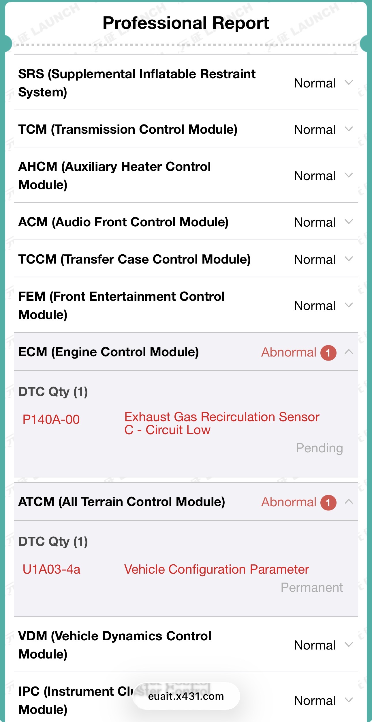

HDC storing
- staat in display
- accu vervangen
-integrated transfer case module vervangen maakt geen verschil. Kan iemand mij op weg helpen welk type module in deze auto hoort ? Misschien is het niet de juiste .
-zie foto van rapport obd scanner
Alle stekkerverbindingen bij de zekering kast gecontroleerd en alle zekeringen gecontroleerd.
Wie kan mij op weg helpen ?
