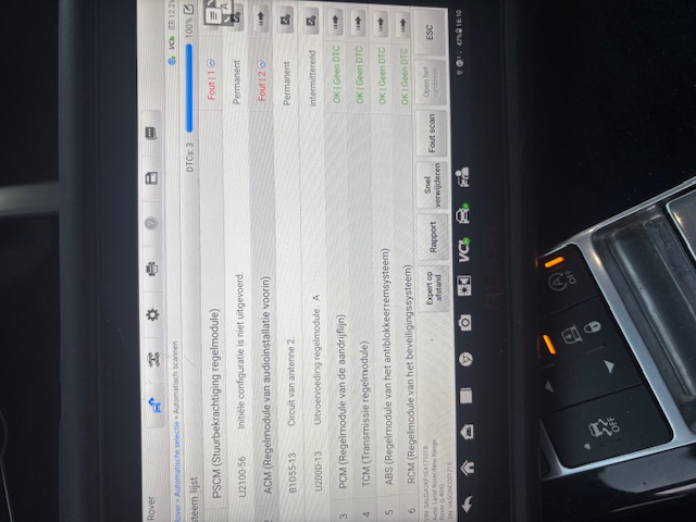

Wel staat bij uitlezen fout code b1a56-11 er in.

Staat alleen bij , antennecircuit.
Meesw Topicstarter 85 km Reageer
fout code b1a56-11 duidt wel op een probleem met de antenne.

Heb antenne in de spoiler links vervangen, andere staat in backorder.
Fout code op antenne 2 blijft staan bij wissen.
Dus hopen op dat het in de rechter zit.
Meld me weer als ik hem heb.
Inmiddels alle 2 de antennes in de achterklep vervangen.
maar het lost nog niet het probleem op, zelfde foutcode blijft staan.
