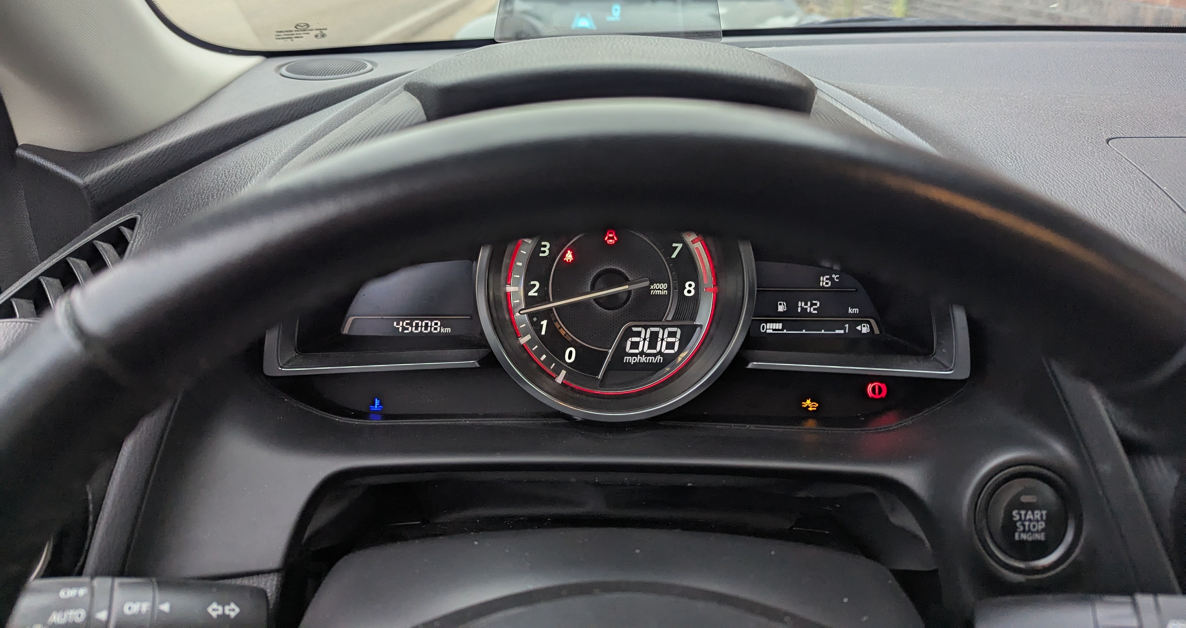

De ruitenwissers van mijn Mazda 2 werkten niet, na alle mogelijke dingen uitgetest te hebben (zekeringen nagekeken,motortje vervangen, bediening vervangen) Bleef er enkel de front BCM over als verdachte. Ik ben een 2de hands BCM gaan halen en deze liet de ruitenwissers ook niet werken... En gaf bovendien een hoop foutcodes. Dan heb ik de originele BCM zuivergemaakt met contactspray en deze teruggeplaatst en waarempel: de ruitenwissers doen het terug... Maar nu blijven er toch foutcodes hangen die ik niet weg krijg... Alsook het digitale display met de uitlezing voor de snelheid, laat alle segmenten oplichten dus geen uitlezing meer. De head up laat gelukkig de snelheid wel nog zien... De foutcode die ik krijg is : C:0032:62 Stop Lamp control (Signal Compare Failure). Hierdoor blijft het lampje van Smart City Brake ook branden... Een nieuwe remlichtschakelaar heb ik overigens ook al geprobeerd...

Bcm opnieuw in laten lezen bij dealer.
