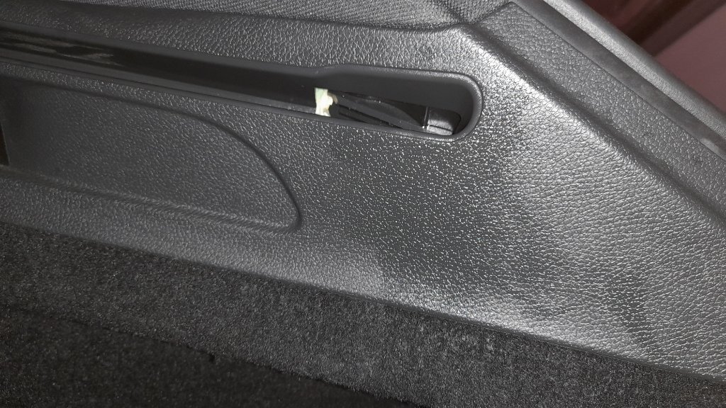

Het eindpunt (klem) van het rolluik in de koffer is afgebroken. Zie foto. Het volledige plastic onderdeel moet vervangen worden, wegens 1 geheel. Hoe demonteer je zoiets, want ik zie geen vijzen of klemmen ? Bestaat er een vraagbaak voor dit soort van carrosseriewerk ? Grtz, Erik

Rubber los nemen en vloerpaneel er uit dan kun je paneel los nemen lijkt me , zit met klemmetjes in carrosserie gedrukt.

Ga ik morgennamiddag eens proberen, maar dat loswringen met die goedkope plastieken onderdelen... het is van die plastic dat direct wit wordt, wanneer je er aan wringt. En nu de auto in de verkoop gaat... en ie staat na 6 j nog steeds in mint conditie... zou zonde zijn

Dan trek je op de verkeerde plek en anders een spatel gebruiken.

@ Kaleido: Je had gelijk, met een spatel. Nul schade en met wat Tec7 Turbo en een stukje plastic heb ik dat eindstuk terug op zijn plaats gekregen. En het werkt als vanouds.
