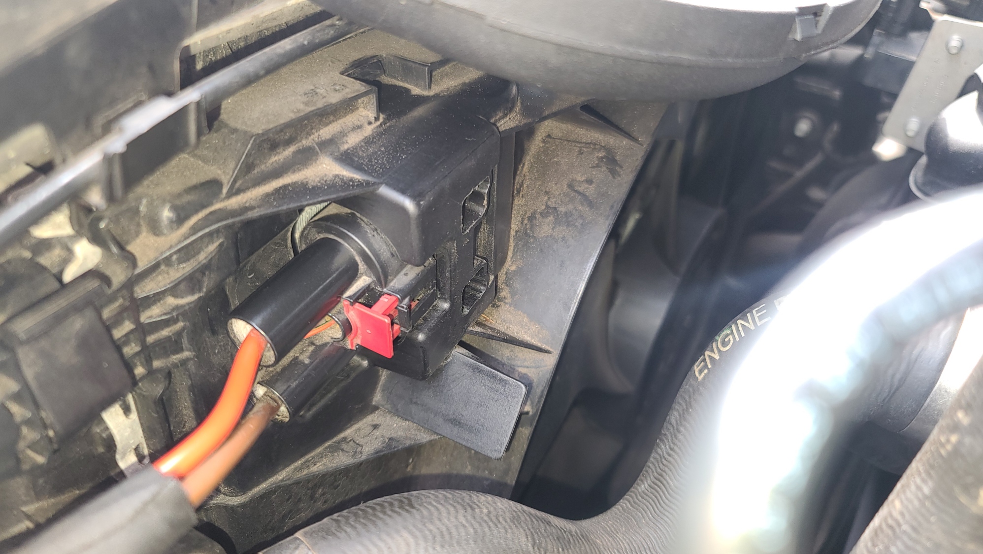

Wie weet hoe de connector van de radiator fan-unit / koelventilator-unit van een Mercedes C-klasse type W205 losgekoppeld kan worden?
> zie foto
Ben er al een uur mee bezig, maar de logica met het rode schuifje en de 2 vierkante gaten, waar ik wellicht iets mee moet doen, ontgaat mij volledig... 🙄

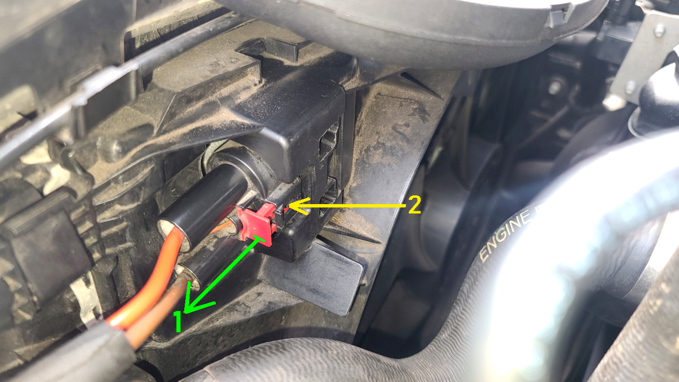

De rode vergrendeling uit trekken (1),
dan door heen en weer te wrikken de stekker er af trekken,
indien dit niet lukt dan met een schroevendraaier het rode nokje (2)
indrukken en tegelijkertijd de stekker er uit trekken (heen en weer wrikken),
deze stekker kan soms behoorlijk vast zitten.
A top! Bedankt voor je reactie!
Ga het proberen en ook wat steviger heen en weer te wrikken. Maar dan weet ik dus dat er niet nog een extra vergrendeling in de weg zit.

Werkt toch niet zo goed. Hoe ik ook wrik. Ik krijg hem niet los.
Het lijkt alsof er nog een vergrendeling op zit.

Zwarte lipje aan de zijkant indrukken.

Bedankt voor je reactie.
Ik zie nergens een zwart lipje.
Zal eens kijken wat ik tegenkom als ik eerst de kunststof behuizing eraf haal. Misschien dat het daar onder zit?

Aan de zijkant van de stekker tussen de pootjes van de rode vergrendeling
