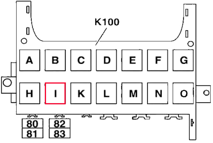

Het relais voor de sec. luchtpomp zit in de relais kast onder het dashboard kastje
er zitten 14 relais in (afhankelijk van de uitvoering)
het 2de relais in de 2de rij is van de sec. luchtpomp. (rood op de afbeelding)

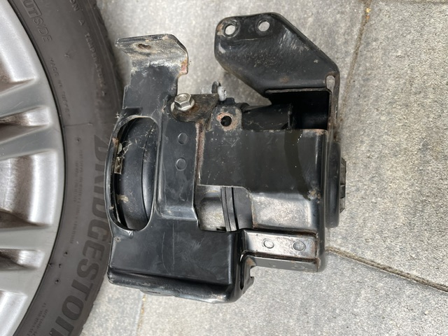

Na een nieuwe poging is het toch gelukt om de pomp te vervangen, maar wel op een andere manier dan eerder was aangegeven. Het is niet nodig om de wielkast te verwijderen, het kan vanaf de bovenzijde worden gedaan. Volgende stappen heb ik gedaan:
1) Open motorkap en verwijder de ruitensproeiertank.
2) Elektrische aansluiting en luchtslang op pomp losmaken.
3) 3x torx schroef (T 30) verwijderen: 1x aan de bovenzijde rechts van de pomp, 2x zijkant links van de pomp; zie foto 2 zoals de pomp + metalen behuizing in de motorruimte gepositioneerd is en foto 1 een kwart slag naar links gedraaid, dan zie je de schroefgaten duidelijk zitten. Let op: de 2 schroeven aan de linkerzijde dienen op de tast te worden verwijderd, daarvoor met je hand langs links van de pomp naar onder en met de vingers de plaats van de schroeven lokaliseren. Voor een betere bereikbaarheid kan de slang van de waterkoeling worden verwijderd, maar dan moet je het hele systeem aftappen. Heb ik zelf niet gedaan, maar de slang weggedrukt. Dan kun je er met niet al te grote handen nog net bij. De torx sleutel voor de 2 schroeven aan de zijkant moet wel wat lengte hebben, schat zo'n 6 cm; aan de bovenzijde is wat meer lengte gewenst, zeker 10 cm.
4) Pomp verwijderen uit de metalen behuizing door 3 schroeven los te maken.
