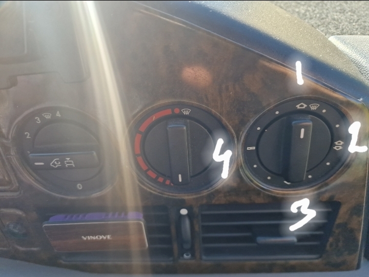

Hallo. Wij zijn in bezit van een '97 mercedes sprinter camper. Nu krijg ik 1 ding niet goed. KIjkend op de foto; op stand 1 en 2 alleen koude lucht. Stand 3 en 4 alleen volle bak warme lucht. Op geen enkele stand is de temperatuur te regelen. Ok heb al wel de kachelweerstand vervangen. Waar kan ik verder naar kijken. Is er iemand daar een antwoord op weet. Alvast bedankt en groetjes.

Mechanische of electronische regeling voor de warmte ? , met stand 1234 bedoel je de snelheid van de ventilator.
Interieurfilter schoon ?
Ik probeer al een hele tijd een foto bij te voegen maar dat lukt niet. Ik bedoel de schakelaar waarmee je regelt welke kant hij op blaast.

Foto is nu gelukt als het goed is
Chanfan Topicstarter 70 km Reageer
Linker knop de snelheid van de ventilator
Middelste knop warm of koud
Rechter knop de keuze voor welke opening de lucht uit komt die doet niets qua temperatuur ?
De snelheidknop die werkt. Zet je hem hoger blaast hij harder. De middelste knop doet dus niks. De rechter knop geeft koud op positie 1 en 2. En aleen warm op positie 3 en 4. En als ik het me goed herinner ook pas koud als je de middelste knop helemaal op blauw zet. Dus het is altijd koud af altijd warm. Geen regeling van temperatuur mogelijk.
Dan zou ik kijken naar de regeling van de middelste knop , werkt de kachelkraan/regelklep van warm koud.
Ga ik daar naar kijken. Heb je toevallig een idee waar die klep zit?
