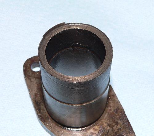

Na inbouwen andere revisie motor, gaat de onsteking niet helemaal naar binnen. Hij blijft er een centimeter uitsteken. Heeft iemand een oplossing?

Ik weet op zich niks van deze MG, maar zou het kunnen dat de as van de stroomverdeler ook je oliepomp aandrijft? En zo, ja, staat dan de door je verdeleras aangedreven oliepomptandwiel goed uitgelijnd ten opzichte van de verdeleras?

Zonder te weten welke motor het betreft wordt het moeilijk om een zinnig antwoord te geven.
Als het rotor as tandwiel van de ontsteking niet in de in de motor hulp as grijpt is vaak het verstellen van de rotor as voldoende om de ontsteking te plaatsen.
Misschien moet je aan de rotor- as draaien tijdens het plaatsen. Ligt aan de uitvoering.
Denk dat ik het gevonden heb, moet nog even nakijken in de garage morgen. Er ontbreekt een ontstekings huis om de spindel vast te zetten.
Tony A C Topicstarter 65 km Reageer
Ontstekingshuis gevonden op ebay
Probleem opgelost. Dank.
