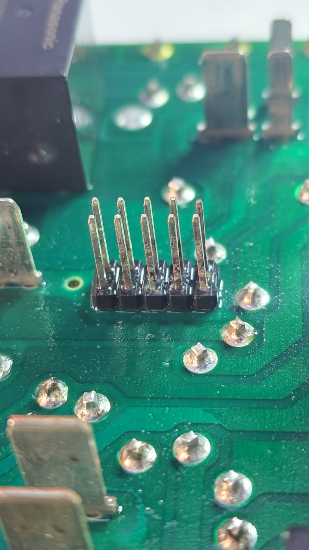

Hallo allen
De mini van mijn dochter heeft een aantal maanden stil gestaan en starte even moeilijk maar liep daarna weer prima als vanouds echter de volgende dag wilde hij niet meer aanslaan gaat rond krijgt benzine maar slaat niet aan en stink naar benzine als je lang probeert. Accu vervangen en dat hielp niet anwb kan ook maar tot zover in het systeem van de mini kijken maar er zitten geen foutcodes in die de auto verhinderen om aan te slaan. Temp sensor los gehad maar hielp niet en nokkenas sensoren los halen hielp ook niet.
Hebben jullie enig idee wat hier aan de hand is?
Gr
Jaap
jaap4742
1.665 km
al 22 jaar lid
Krukassensor , geen vonk, meten is weten.
kaleido 1 158.965 km Reageer
Hello Kaleido
Thanks for your comment and you are right to measure is to know but we have fuel touring but indeed no spark and meanwhile the car is at the garage and the mechanic has found the problem. And open roof and clogged water drainage are probably the problem and that's why we're now looking for another fuse box for the mini.
