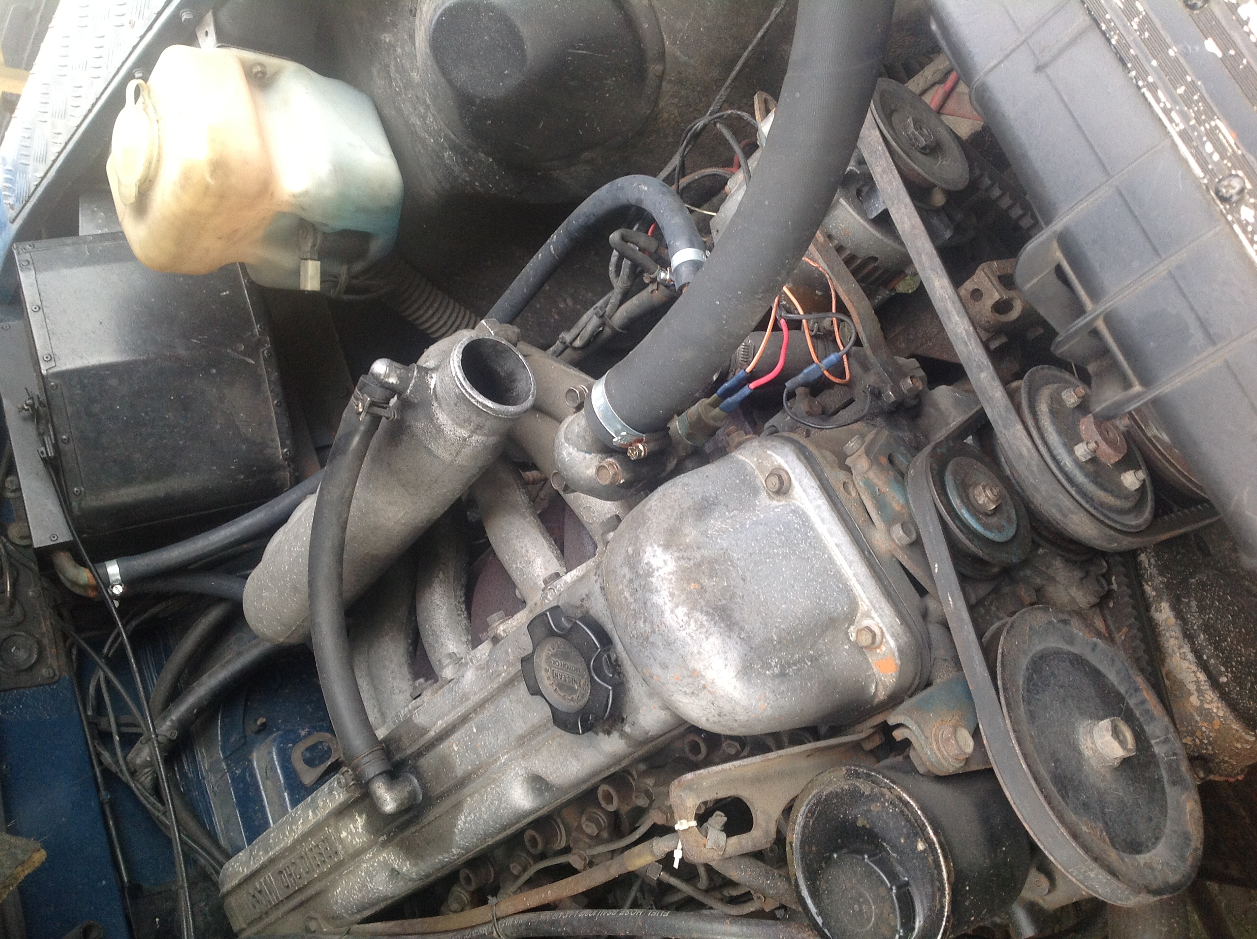

Ik heb een LD28 motor uit de jaren 80 in een landrover defender.
Na een paar jaar stilstaat is deze weer uit de stalling, maar heb nu een probleempje die ik niet krijg opgelost.
Hij loopt warm. Inmiddels hele koelsysteem los gehad alles gespoeld en schoon gemaakt, nieuw waterpomp erop gezet, thermostaat vervangen, nieuwe koelvloeistof, maar helaas nog geen resultaat.
Heb het idee dat hij het water op een of andere manier niet rond krijgt door de radiateur.
Ook ge probeerde zonder thermostaat, maar helaas dit hiel ook niet.
Alle rubber buizen aan het kneden geweest maar ook dit helpt niet.
Iemand enig idee/ suggestie? Voor hij ooit de stalling in ging had hij er geen last van.
Ik woon op de Utrechtse Heuvelrug, mocht er iemand in die buurt wonen een eens mee willen kijken altijd van harte welkom natuurlijk.
(Foto is van voor het vervangen van de waterpomp)

radiateur goed open?
alles gespoeld, dus denk het wel.
Mphoogeveen Topicstarter 60 km Reageer
Worden de slangen warm ook uitgaande van radiateur.
Bouwd het systeem druk op
Wordt je kachel wel warm
Geeft ie warm aan masr is ie dan ook warm
nee slangen worden niet echt
bouw het system druk op, niet getest
ja de kachel blaast wel redelijk warme lucht
hij geeft warm aan, en de punten van het koelsysteem waar ik kan voelen dicht bij het blok worden wel echt warm
Lijkt dat er geen circulatie is , bovenaan de radiateur zit een ontluchting , daar radiateur ook ontlucht , of zit er op de radiateur een dop met overloop naar een tankje ?
Dan dop er af , vullen laten draaien en bij blijven vullen , als thermostaat open gaat zul je dit zien.
