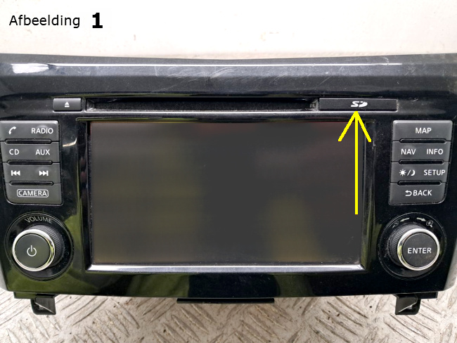

als je het systeem hebt zoals op afbeelding: 1 ,
dan zit er een SD kaart achter de afdekking waar SD op staat (gele pijl)
*kaart update werkt dan d.m.v. van het kopen van een Nieuwe navigatie SD kaart met
de laatste update.
Controleer de gegevens die op de huidige SD kaart staan en de gegevens die op
de nieuwe SD kaart staan, zodat je zeker weet dat het de nieuwste update is.

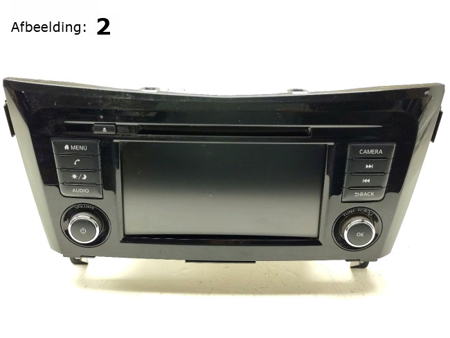

Als je het systeem hebt zoals op afbeelding: 2 ,
dan werkt de kaart update via een USB stick,
kaarten downloaden naar de USB stick via de officiele Nissan kaart update website
(via de p.c.).
Je hebt dus de radio navigatie zonder SD kaart,
dan kun je de navigatie update via een USB stick uitvoeren,
(bij sommige uitvoeringen kan dit ook via wifi via het menu in de auto geüpdate worden),
De USB stick dient leeg (of nieuw) te zijn en 32GB capaciteit te hebben,
de USB stick van te voren formatteren met FAT32 via de p.c.,
Ga naar de - Nissan Map Update website - of het - officiële Nissan-portal -,
Auto model invoeren en bouwjaar, indien er een nieuwe update beschikbaar is
dan de instructies op de p.c. volgen,
*indien het bouwjaar niet in de lijst staat, dan is er of nog geen nieuwe update beschikbaar,
of er worden geen nieuwe update`s meer aangeboden,
beste kun je dan contact opnemen met de Nissan dealer.
