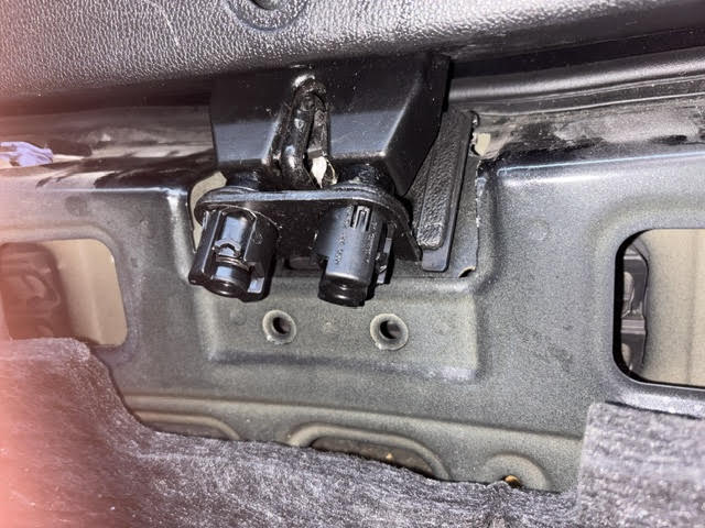

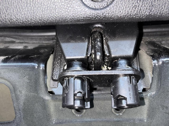

Het slot van de achterklep van mijn Astra GTC uit 2014 gaat niet meer open. Als ik op het logo druk, hoort ik het motortje wel zoemen, maar verder niks. Vanuit de binnenkant heb ik geprobeerd het slot handmatig te openen (dmv een vierkante stift van een deurkruk) en dan kun je m wel ronddraaien maar openen ho maar... Porren met een schoevendraaier heeft ook weinig opgeleverd. Ik heb de plastic binnenkleding inmiddels verwijderd maar zie ook nergens schroeven waarmee je het slot vanuit de binnenkant kan losdraaien. Heeft iemand enig idee hoe de klep geopend kan worden? We hebben inmiddels uren geprobeerd maar zonder resultaat. Zie ook de foto's.

Waar het slot om de haak valt zit een palletje wat je weg kunt duwen waardoor het slot los schiet.
Als het zwarte kapje van plastic is deze anders weg breken , slot is toch al kapot , geweld doet wonderen.

Helaas het palletje was niet weg te duwen. We hebben het geprobeerd met schoevendraaiers, messen, zelfs een breekijzer, maar het ding wijkt geen milimeter.... Uiteindelijk het stangetje waar het palletje inzit maat doorgeflext, maar dat liet zich ook niet wegbuigen.... Ik vrees dat er weinig anders op zit dan de hele binnenkant van de achterklep te slopen, zodat we bij het bovenste deel van het slot kunnen.... Bizar dat het nodig is maar ik weet geen andere oplossing... Misschien iemand anders nog ???
