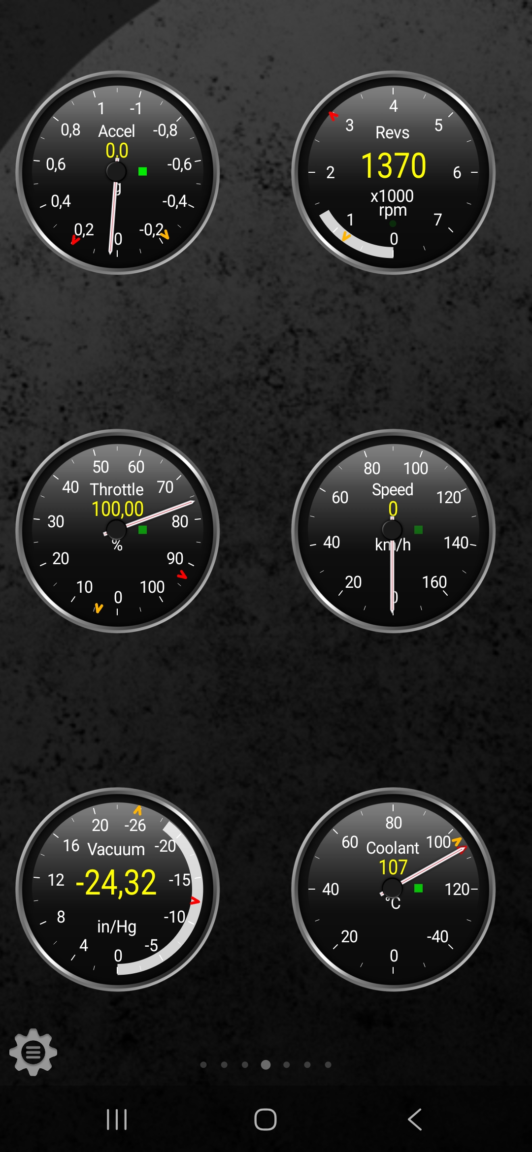

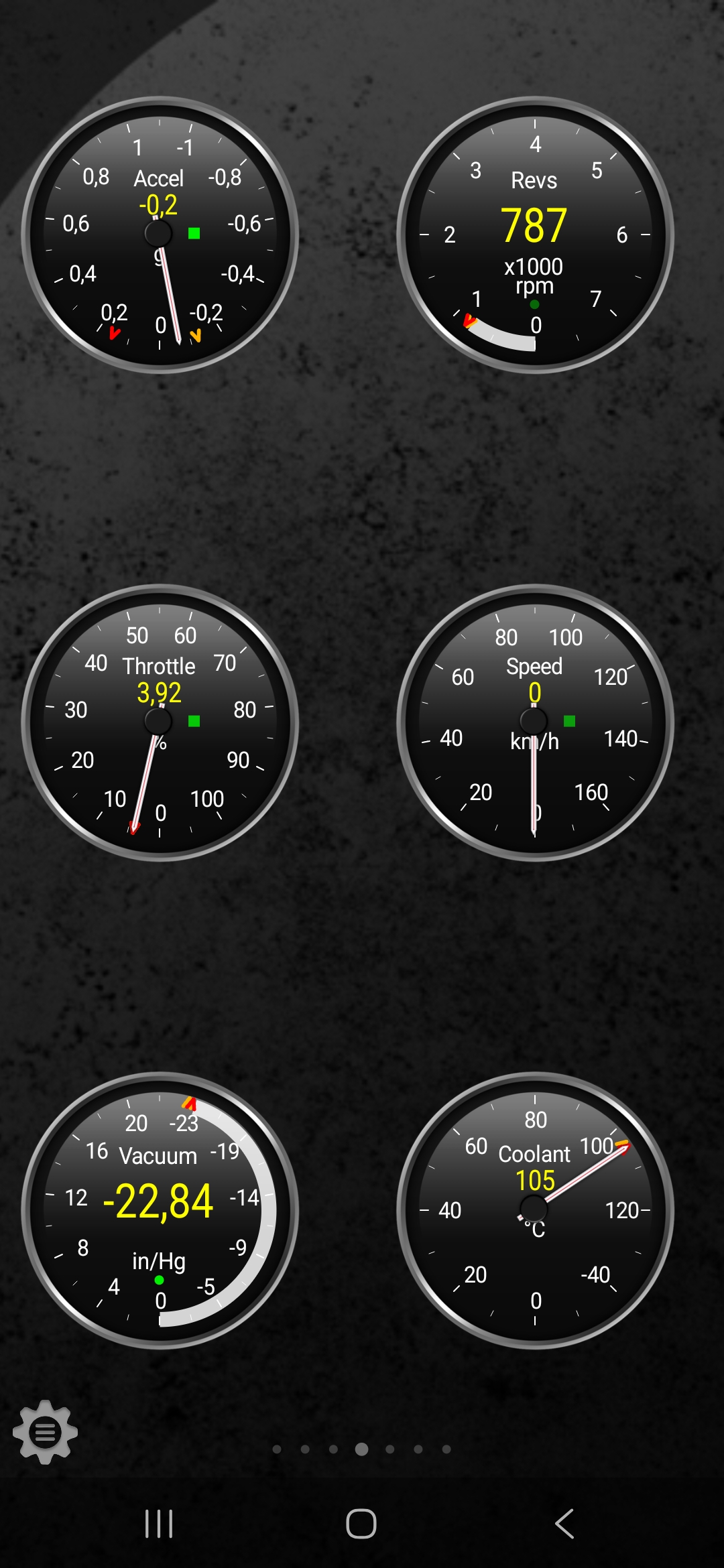

Als ik de foto zo bekijk zie ik dat de met groen aangegeven waardes binnen de marge vallen behalve die van de koelvloeistof temperatuur in de motor zelf.
Die is met 105 graden buiten de marge en kan duiden op een defecte koelvloeistofsensor.
Voor zover ik me kan herinneren is de koelvloeistof temperatuursensor die de ecu aanstuurt ergens onder het inlaatspruitstuk van de motor gemonteerd en ook dat de connector slecht contact kan maken.
De temperatuur op foto komt niet overeen met meter op dashboard wel want daar gaf hij 90gr aan maar auto gaat idd naar 100graden op de dashboardmeter dus via obd ga dit dan naar 110a 115 graden zijn. Zit de tempsensor niet net achter de mapsensor ? Met een zwart vacuüm slangetje erop ?

Snelheid 0 km. en toerental 1370 ??????
Bij welke temeperatuur in het dashboard schakelt de fan in van de motorkoeling ? Of de OBD weergave is juist ( aparte voeler en voedt de ECU ) of de temperatuurvoeler voor het dashboard zorgt voor een verkeerde weergave.
