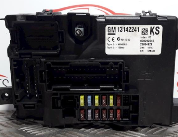

Ik heb wel een zekeringkast gevonden, die ik niet kan vinden in mijn auto. En wel erin zou moeten zitten.....
dylantje Topicstarter 3.355 km
Die zit er vast wel.
