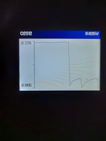

Wat zijn de klachten ?
onregelmatig stationair draaien. geeft code PO172 . geeft op data een raar diagram van de tweede zuurstofsensor. vacuum lek is onderzocht. nokkenassensors zijn vervangen,alsook mapsensor, bobine bougies

dank je voor het antwoord. hij geeft alleen PO172. en verder krijg ik op de obd specifieke code in de module

injectors gecontroleerd geen lekken en werken na behoren. ook geen dubbel brandstof systeem. nu nog enkel lambda sonde nazien
