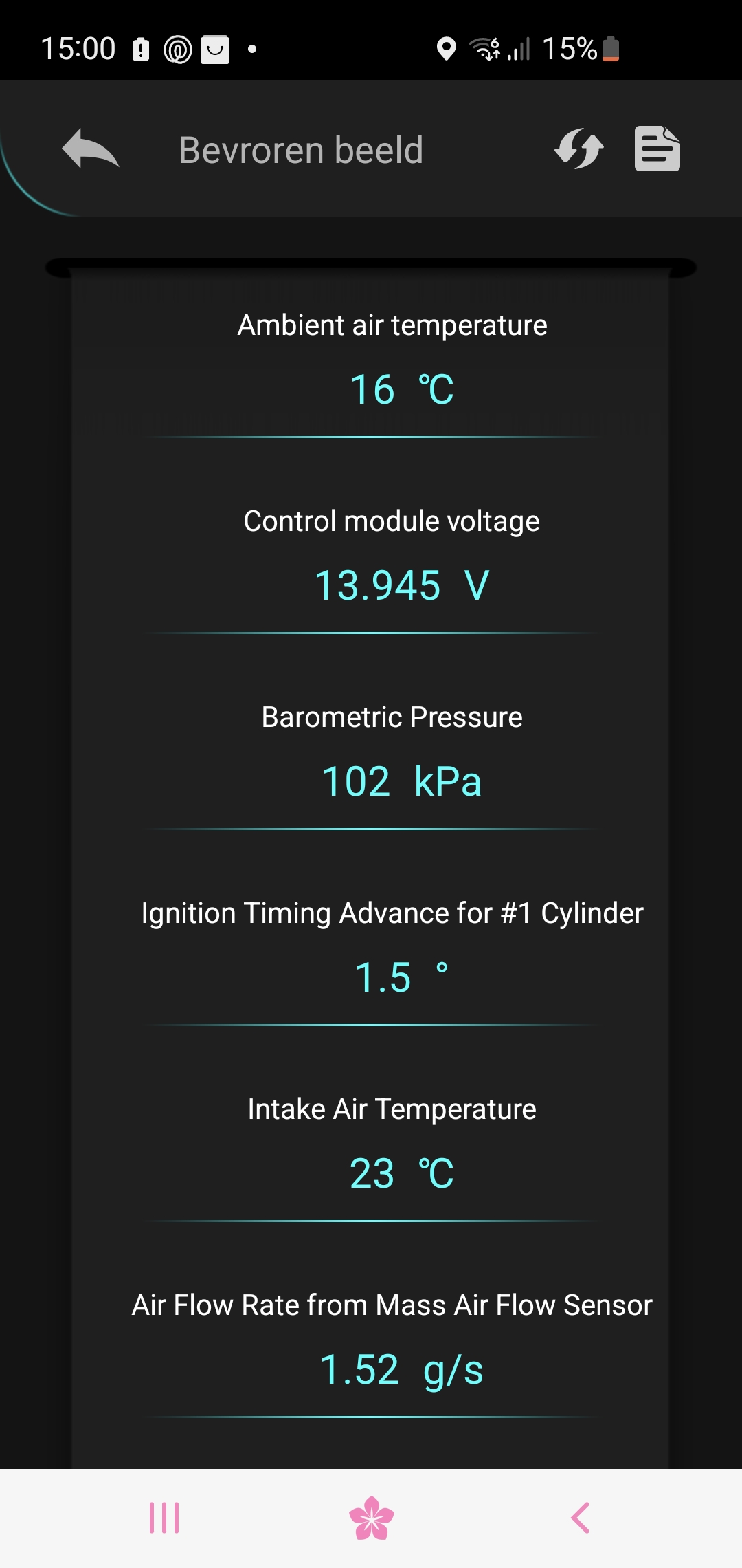

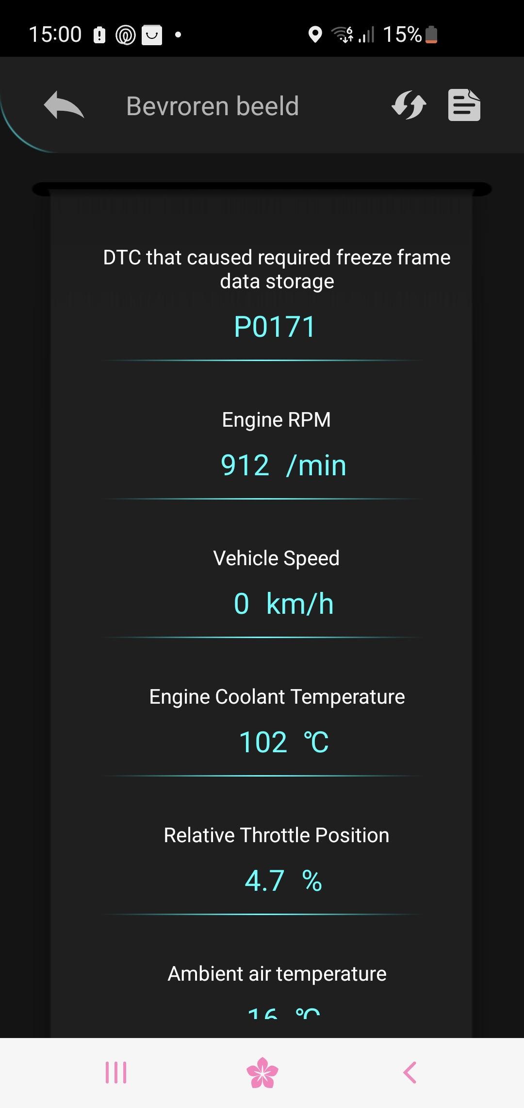

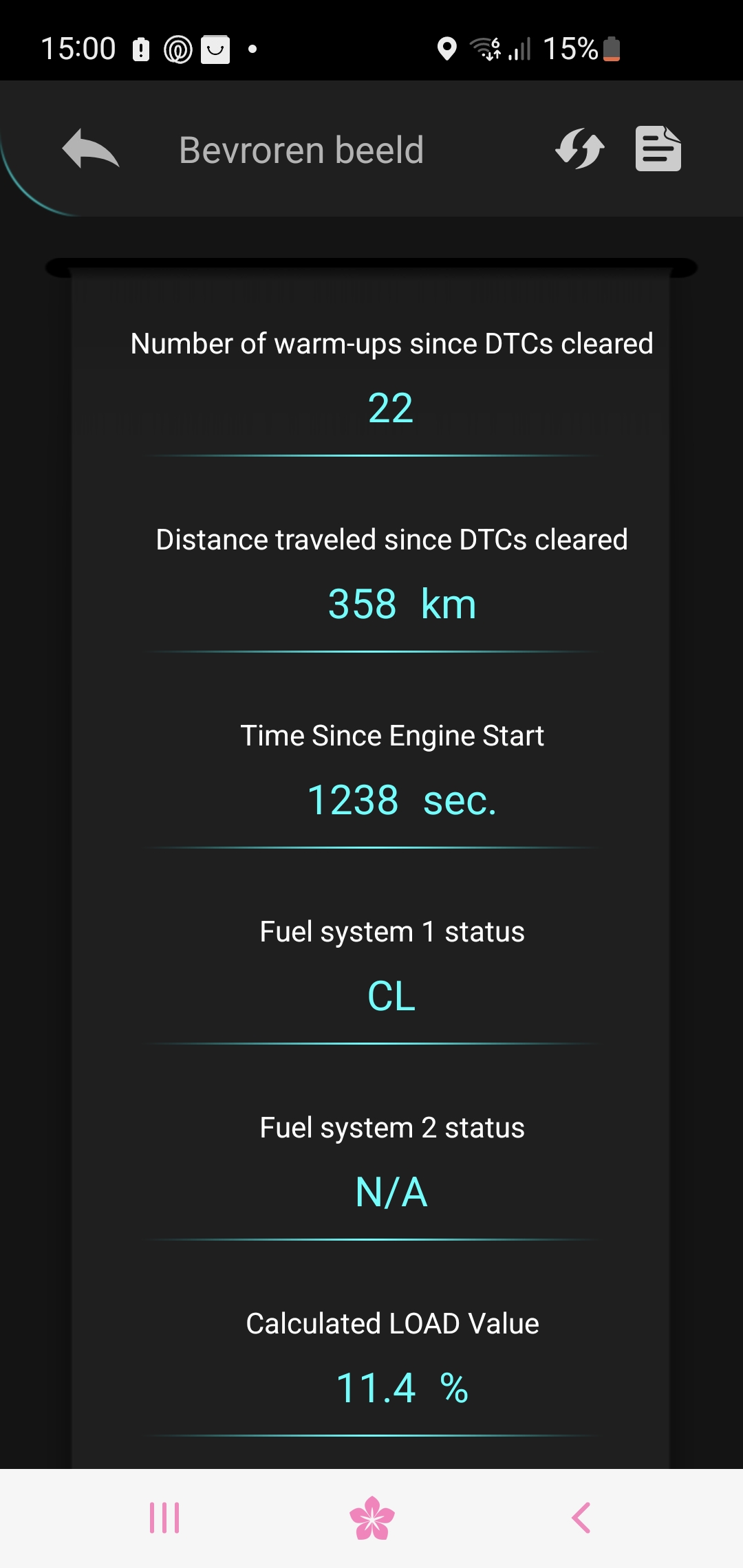

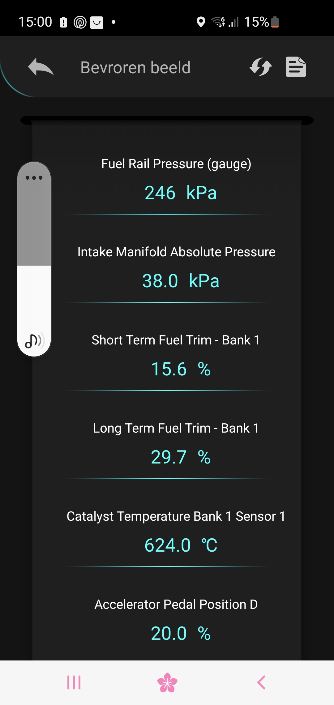

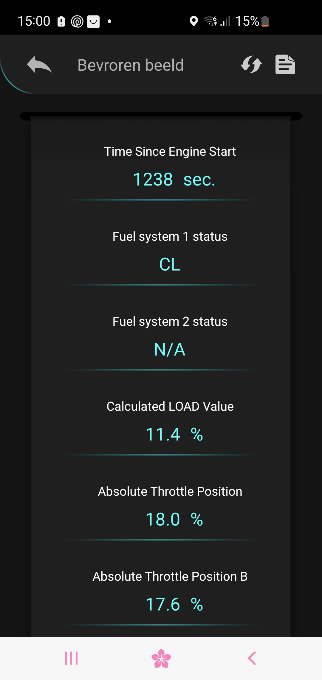

Goedemiddag, zou iemand mij kunnen vertellen waar ik de storing in moet zoeken aan de hand van de informatie op het moment dat de storing werd weer gegeven?

Oké dank hiervoor. Maar misschien iemand die uit de gegeven waarden kan afleiden waar het probleem zou kunnen zitten?

Dat had ik inderdaad gelezen, maar omdat er meerdere oorzaken kunnen zijn had ik gehoopt om dingen uit te sluiten met de meetgegevens.
