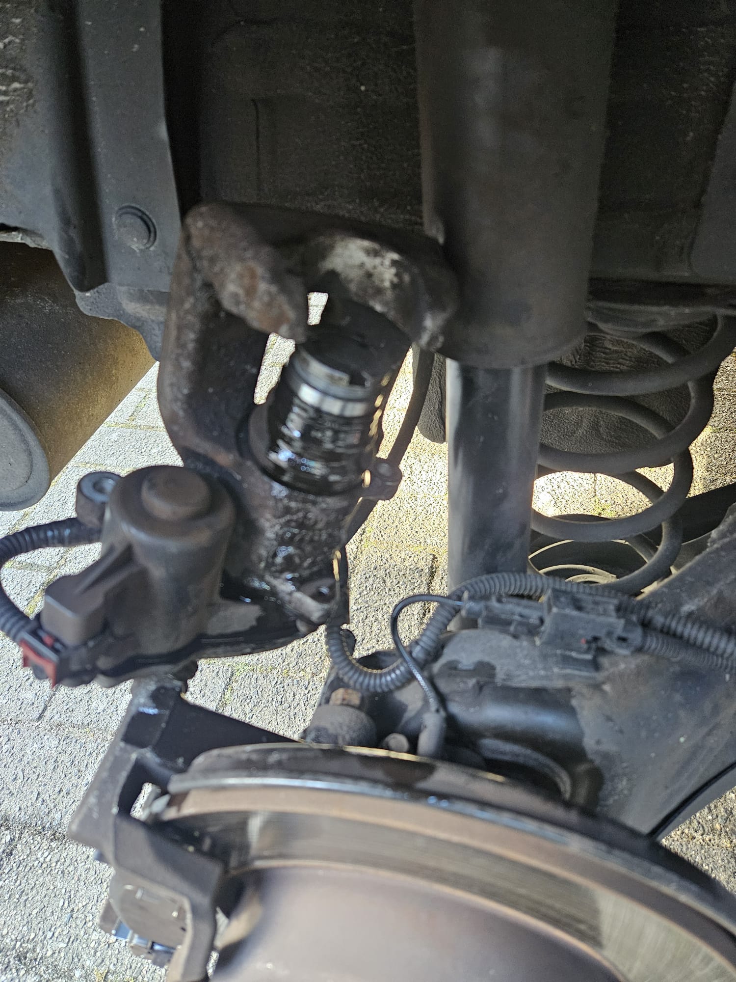

Een paar weken terug heb ik de voorremmen vervangen. Ging zonder probleem.
Vandaag zonder goed na te denken begonnen aan de remblokken rechtsachter. Echter hier zit een elektrische handrem op. Na wat gegoogle de handrem in de servicestand proberen te zetten, hier is het mis gegaan.

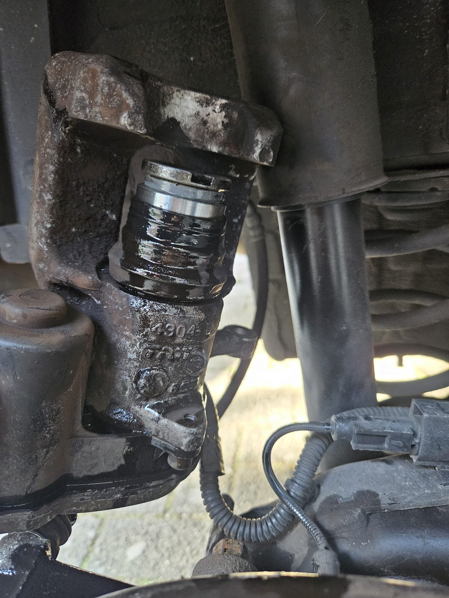

Ik denk dat ik te vaak het rempedaal heb ingetrapt, rechtsachter is remvloeistof uit de remklauw gekomen.
De zuiger staat nu helemaal naar buiten, ik krijg mijn remklauw-terugduw-dingetje er ook niet meer tussen. Als ik nu op het rempedaal druk, pers ik meer olie uit het rubber van de zuiger.
Heeft iemand tips voor het volgende?
1. Hoe krijg ik de zuiger terug naar binnen?
2. Is dit vergeefse moeite en kan ik beter een nieuwe/ tweedehands remklauw halen?
3. Zijn er specifieke dingen waar ik op moet letten als ik een nieuwe remklauw installeer?
Betreft een Opel Astra K uit 2020.
Alvast hartelijk dank!

Stekker los maken van het electronische deel.
Electronische deel los halen van de klauw.
Dan kun je de zuiger terug monteren , zit een as in waar hij terug op gedraaid moet worden.
Ontluchten zal waarschijnlijk zo niet gaan als alle olie er uit is gelopen , waarschijnlijk blijft er luchtbin de abs unit zitten.
Als het allemaal te moeilijk wordt , klauw er af en naar een remrevisie bedrijf brengen , in elkaar laten zetten.
Begrijp niet de reden van het trappen op het pedaal als alles uit elkaar ligt.
