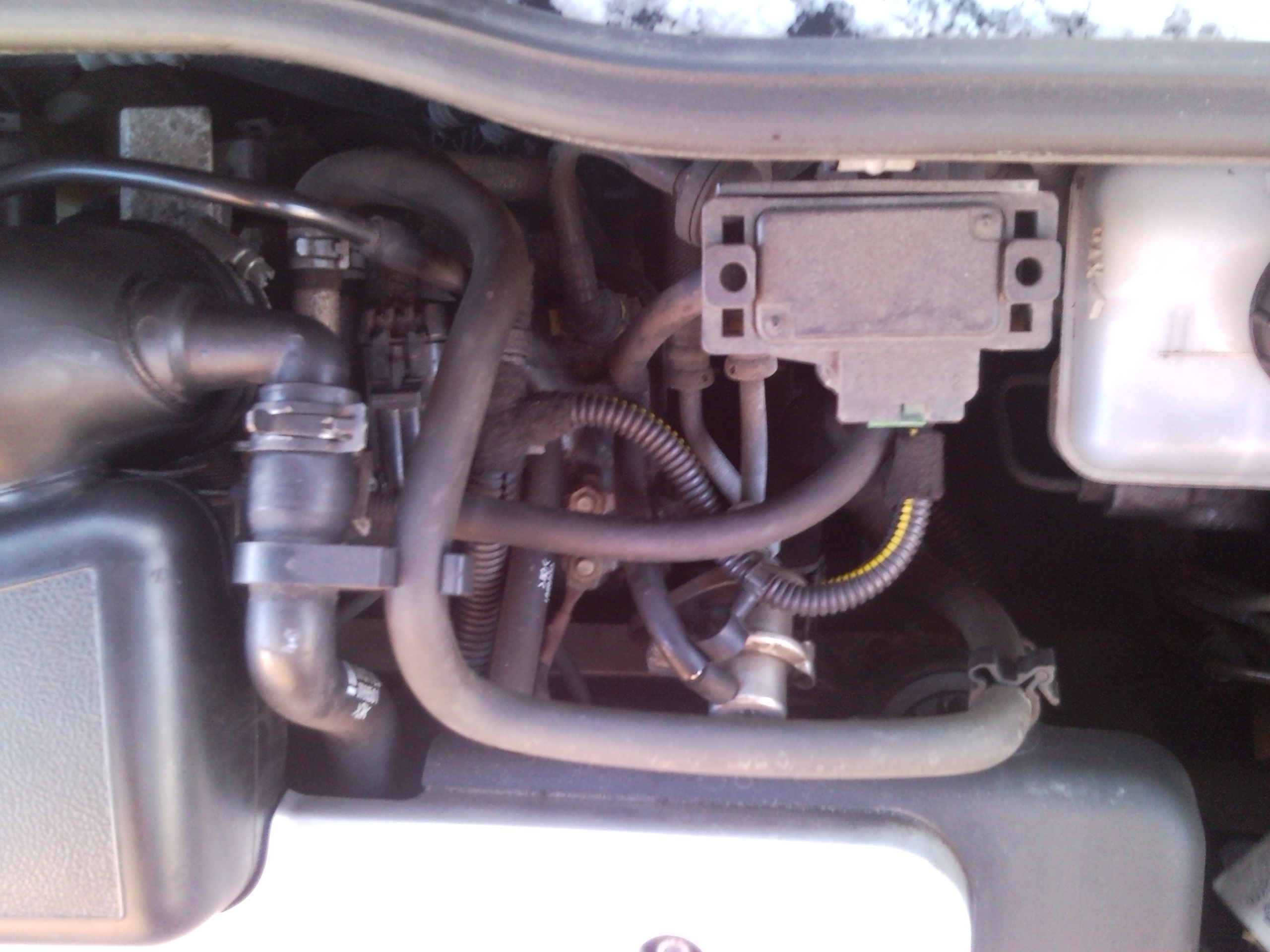

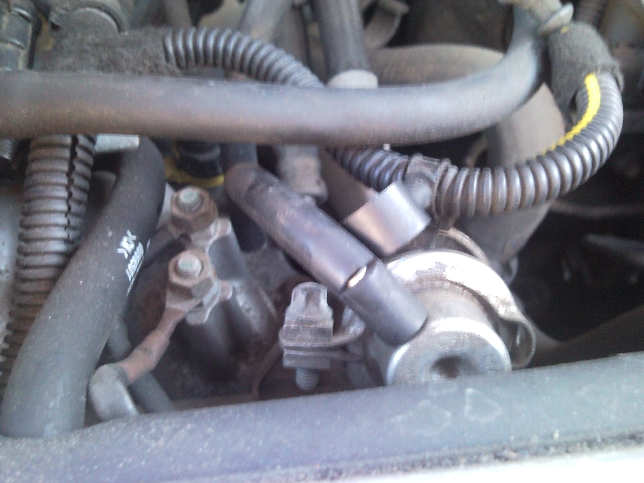

Ik dee vandaag eens is de motorkap open en hoorde het ineens sissen.
Nu zag ik dat er een slangetje kapot is gegaan.
Nu ga ik die dan binnenkort vervangen alleen was ik benieuwd voor wat die is?
Ik heb wat foto's gemaakt met mijn mobieltje.
Kan ik hier wel mee rijden of kan dit schade maken aan de motor?
Ik hoor het graag van jullie.
Alvast bedankt!

Dat is de benzinedrukregelaar. Als noodreparatie het afgebroken stukje er af knippen en dan er weer opschuiven. Kost je extra benzine als je het zo laat zitten. Verder niks.

Oke dat is een snelle reactie!
Ja kan helaas niet meer inkorten daar is het slangetje te kort voor.
Ik ga dit zo snel mogelijk vervangen.
Bedankt voor uw reactie alvast.
proximuss Topicstarter 2.405 km Reageer
Wesley jij was toch redderig ...draai er een plakbandje omheen of knip het slangetje middendoor en doe in het midden een metalen of plastic pijpje . Als je het zo laat zitten krijg je allerlei meldingen en een brandend lampje. En accupolen lossen doet die meldingen niet verdwijnen. Groeten.
Punt 28.930 km Reageer
[quote=Punt]Wesley jij was toch redderig ...draai er een plakbandje omheen of knip het slangetje middendoor en doe in het midden een metalen of plastic pijpje . Als je het zo laat zitten krijg je allerlei meldingen en een brandend lampje. En accupolen lossen doet die meldingen niet verdwijnen. Groeten.[/quote]
Perfect man, zat zelf ook aan tape te denken maar met een plastic pijpje is het nog mooier!!
En ja de laatste paar dagen brand inderdaad vaak het gele lampje.
Bedankt!
