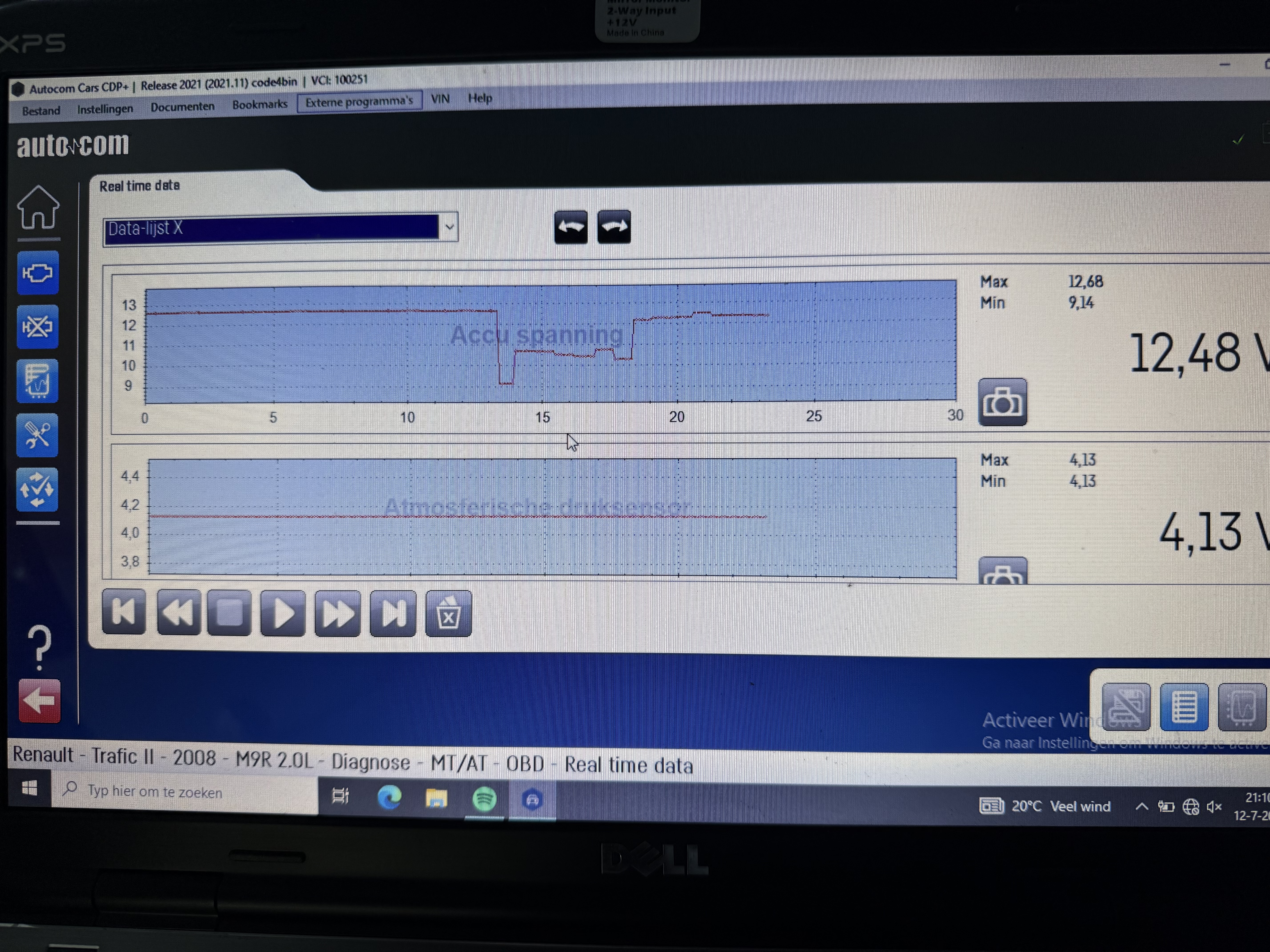

- Toerental bij starten rond de 150/180rpm met oude en nieuwe accu hetzelfde beeld. Ietswat te laag, mogelijk ook startmotor probleem? Een 2e accu of auto eraan maakt kwa rpm ook geen verschil.

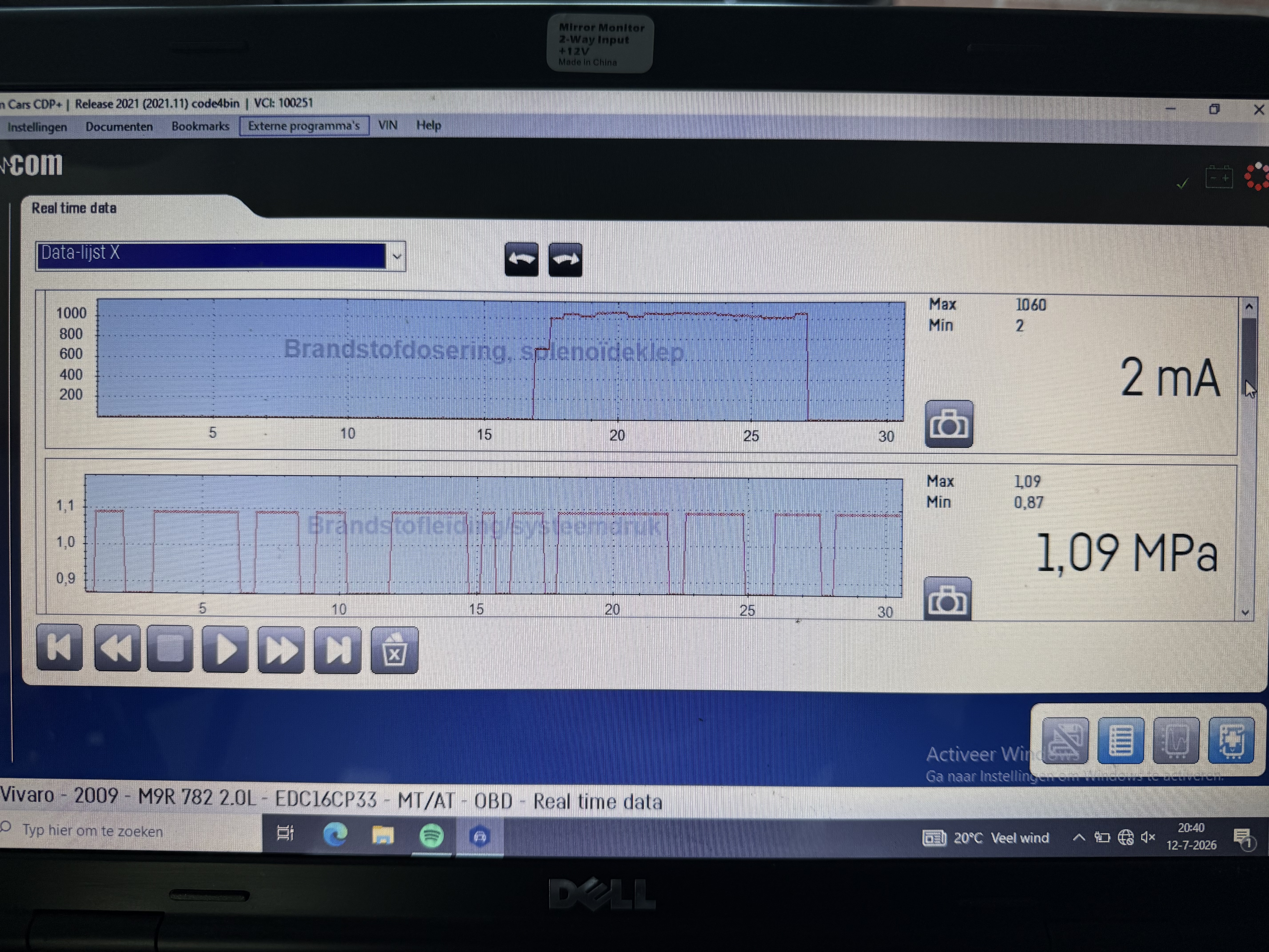

- Raildruk (FRP 1090kPa) klopt dit wel???

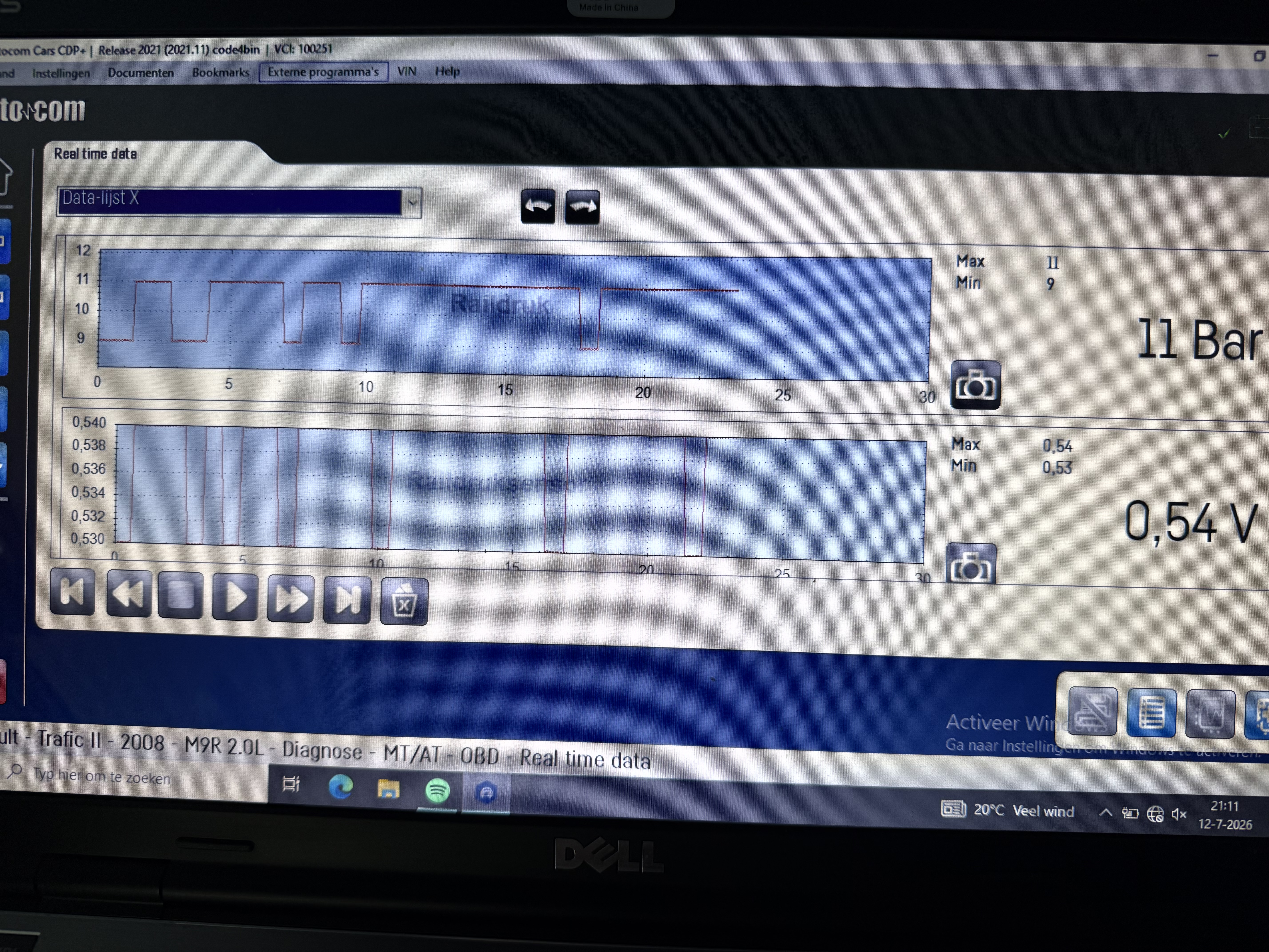

Is de raildruksensor niet gewoon stuk of een draadbreuk daar? je schrijft 1090Kpa uit te lezen, dat is 10.9bar. je moet minstens 240Bar hebben tijdens starten. of de drukregelaar in de hd-pomp defect, maar deze heb je vervangen lees ik. Er is apparatuur om de druk uit de pomp rechtstreeks te meten voor diagnose, Kan idd ook goed een defecte hd-pomp zijn hoor.

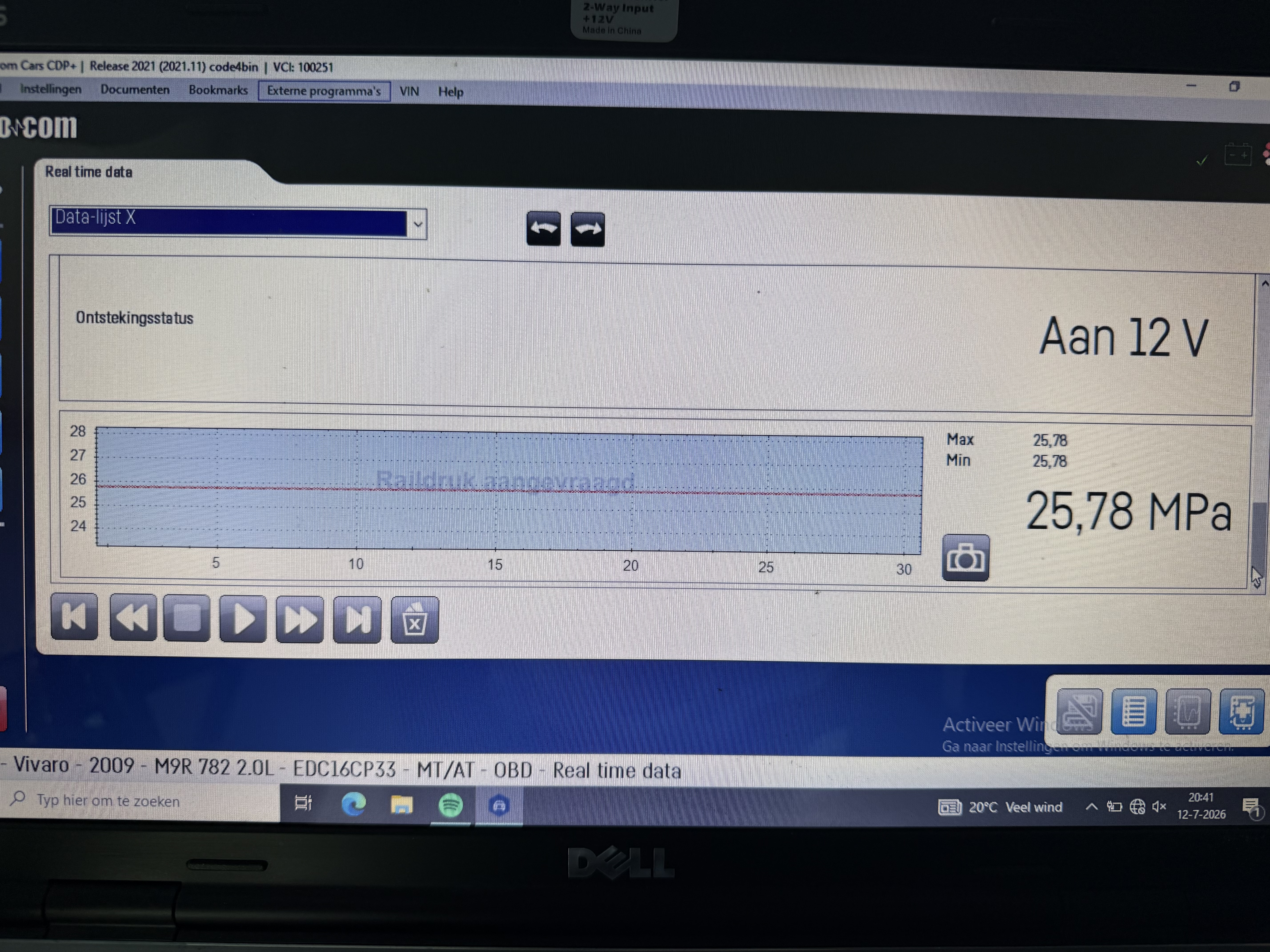

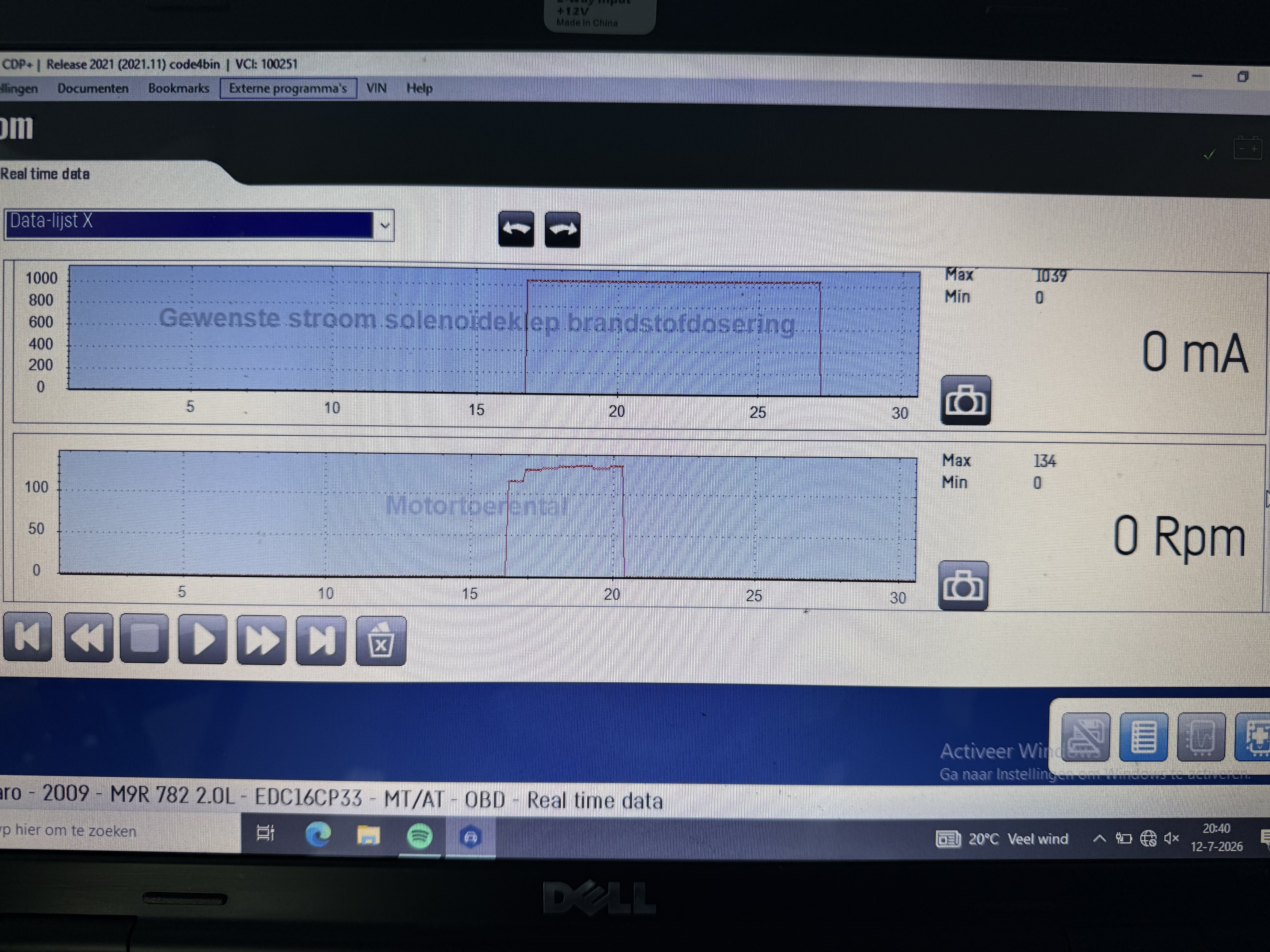

-Ecu vraagt netjes een gewenste raildruk van 257bar
-Brandstofdrukregelaar krijgt netjes een aansturing om meer open te gaan
-Raildruksensor blijft 10,9 bar aangeven op contact en bij starten
Hogedrukbrandstofpomp heb ik vervangen door een sloop exemplaar. Hierna exact dezelfde waardes.
Brandstofdruksensor meet op de stekker met contact aan 0,005v en 4,98v.
AutoCom laat zien dat de raildruk dan 350bar is.
