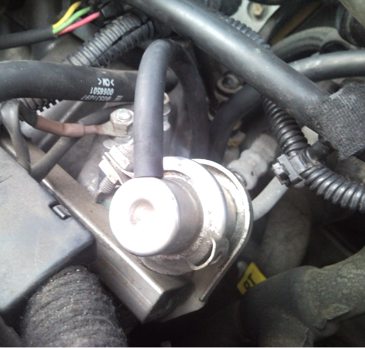

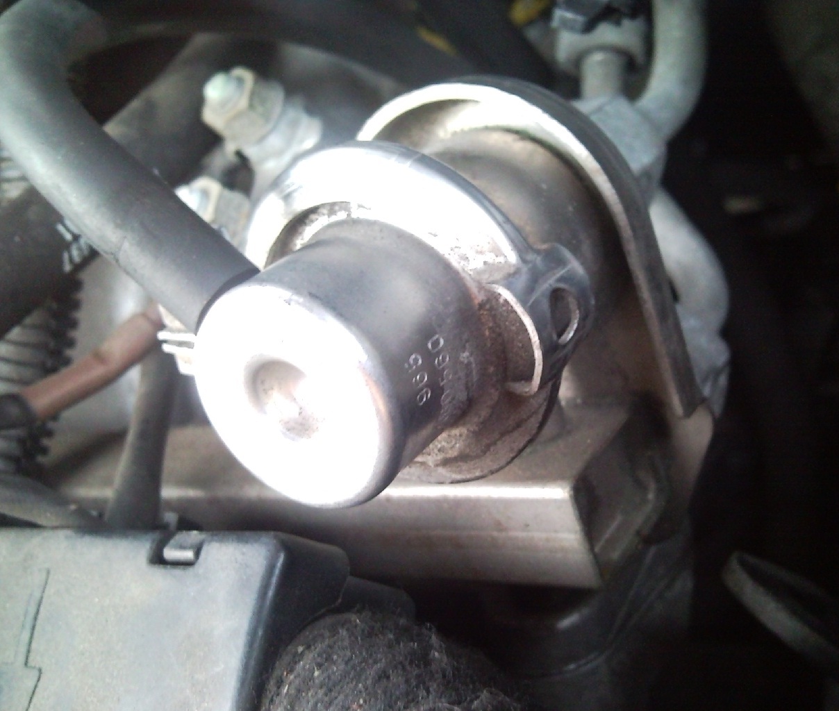

Ik heb alles nog even goed bekeken en het sissen komt niet van de MAP sensor af.
Ik had van papier een hoorn gemaakt om beter te kunnen luisteren en het sissend geluid komt van de benzinedrukmeter af (heb even een foto gemaakt met mijn telefoon). Ook heb ik het vacuum slangetje eraf gehaald en toen me vinger erop gedaan om te lijken of het slangetje lekt (die reeds vervangen was) maar die is ok, maar toen hoorde dat de benzinedrukmeter nog steeds siste zonder slang erop.
Is dit normaal?
Grtjes Wesley

Sissen is niet normaal, ook niet bij een benzinedruk regelaar.
Alleen kan ik het sissen niet verklaren als je het slangetje van de regelaar af haalt.
Stel dat de regelaar kapot is en de druk te hoog wordt, dan heb je hetzelfde effect (te veel brandstof).
Er zit geen benzine in het slangetje? Er loopt niets uit het pijpje als de slang los is?
Sist ie ook als je alleen het contact aan zet en de pomp maar even loopt zonder dat de motor loopt?
Ik kan het geluid hier niet horen. Laat eens de dealer er naar luisteren en laat eventueel de brandstofdruk meten.
Heb je Op-com al? Lees dan de fuel trim in live data uit (kan block learn genoemd worden). Staat die rond de 0%?
Voor de zekerheid uitlezen met stationair draaiende warme motor.
