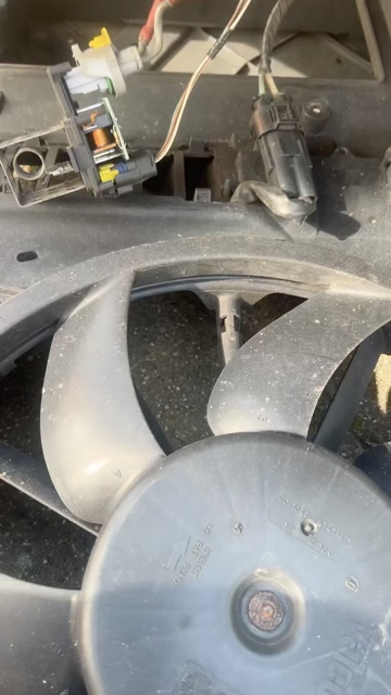

De kachelweerstand die dus voor de radiateur zit heb ik een paar jaar geleden vervangen en toen was het euvel opgelost, maar nu kan ik deze weerstand nog doormeten. Zelfs als ik de deksel eraf haal en dan de stekkers aansluit , de motor start en dan handmatig het relais contact laat maken gaat de koelventilator draaien, maar nog steeds slaat de aircopomp niet aan.

Het enige relais dat ik kan vinden of waarvan ik weet dat die er iets mee te maken heeft is bij de kachel weerstand.
Het lijkt erop dat die geen signaal ontvangt en ook niet naar de pomp stuurt (zelfs niet als ik die dus handmatig inschakel).

Ook nog 2 andere koelventilators en regelweerstanden met de auto getest.
De koelventilators gaan alleen aan als ik handmatig de relais contact laat maken (1e en 2e stand) , maar helaas zelfs als ik de koelventilator ruim een minuut laat draaien komt er geen reactie bij de aircopomp / aircospoel.

* koelvin doet het op 1e en 2e stand , maar wordt niet aangestuurd
* regelweerstand is oké , maar krijgt dus geen signaal binnen
