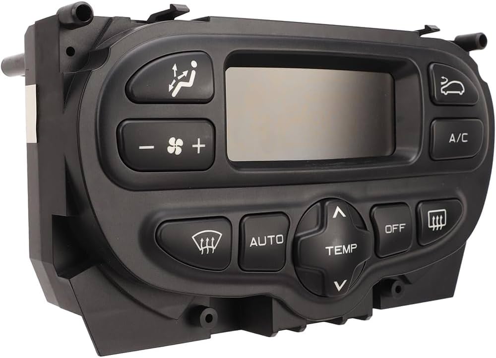

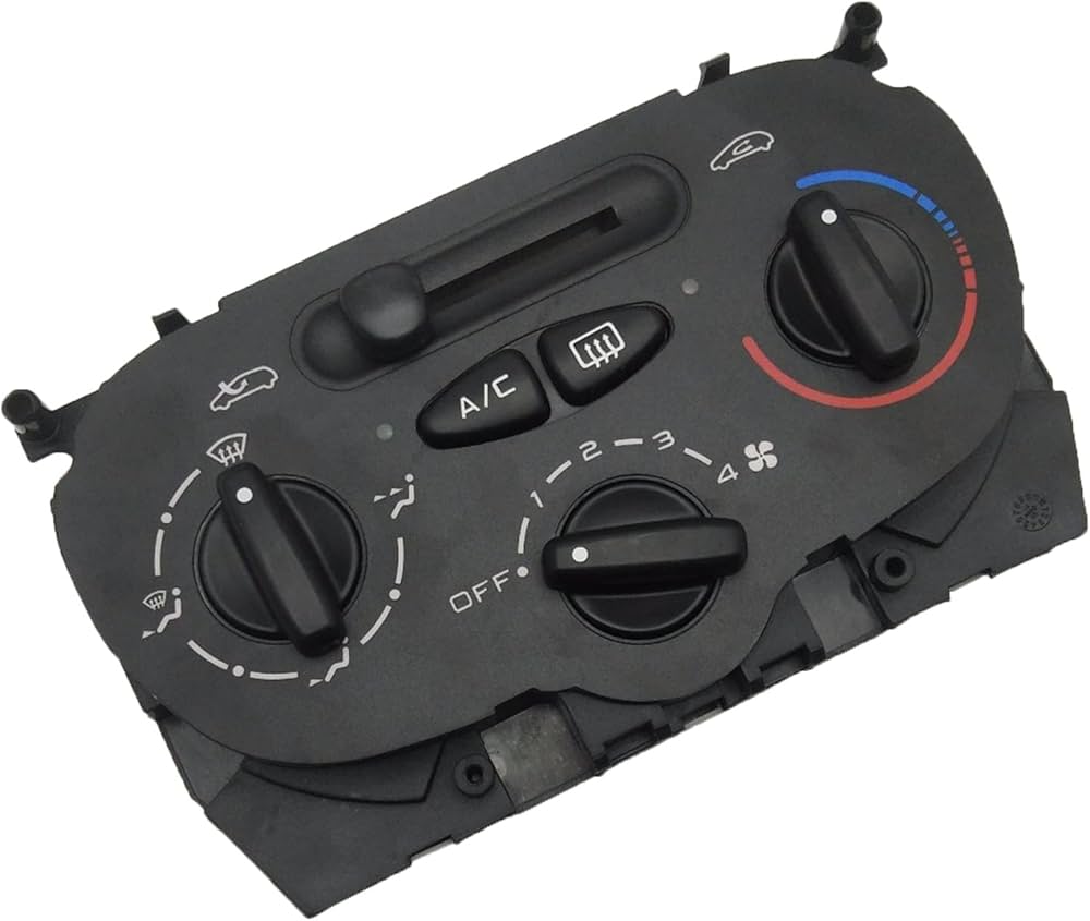

In mijn 206 zit een handbediende airco, nu vraag ik mij af als ik deze vervang voor de climat unit of dit kan, de voorbereidingen liggen er denk ik al maar weet dit niet zeker. iemand ervaring mee?

Wil je alleen de bedieningsunit wisselen dan? Dat gaat niet. Kachelhuis is anders, diverse temp-sensoren missen, bsi is anders, programmering is anders, bediening werkt nu met kabels, climatecontrole met stappenmotortjes, enz enz.

Niet aan beginnen of je moet om een flink project verlegen zitten.

Oke ik dacht oude erin en digitale erin met in het achterhoofd dat alle voorbereidingen er al al zaten..
Maar bedankt voor de tips, ik laat het voor wat het is!!
