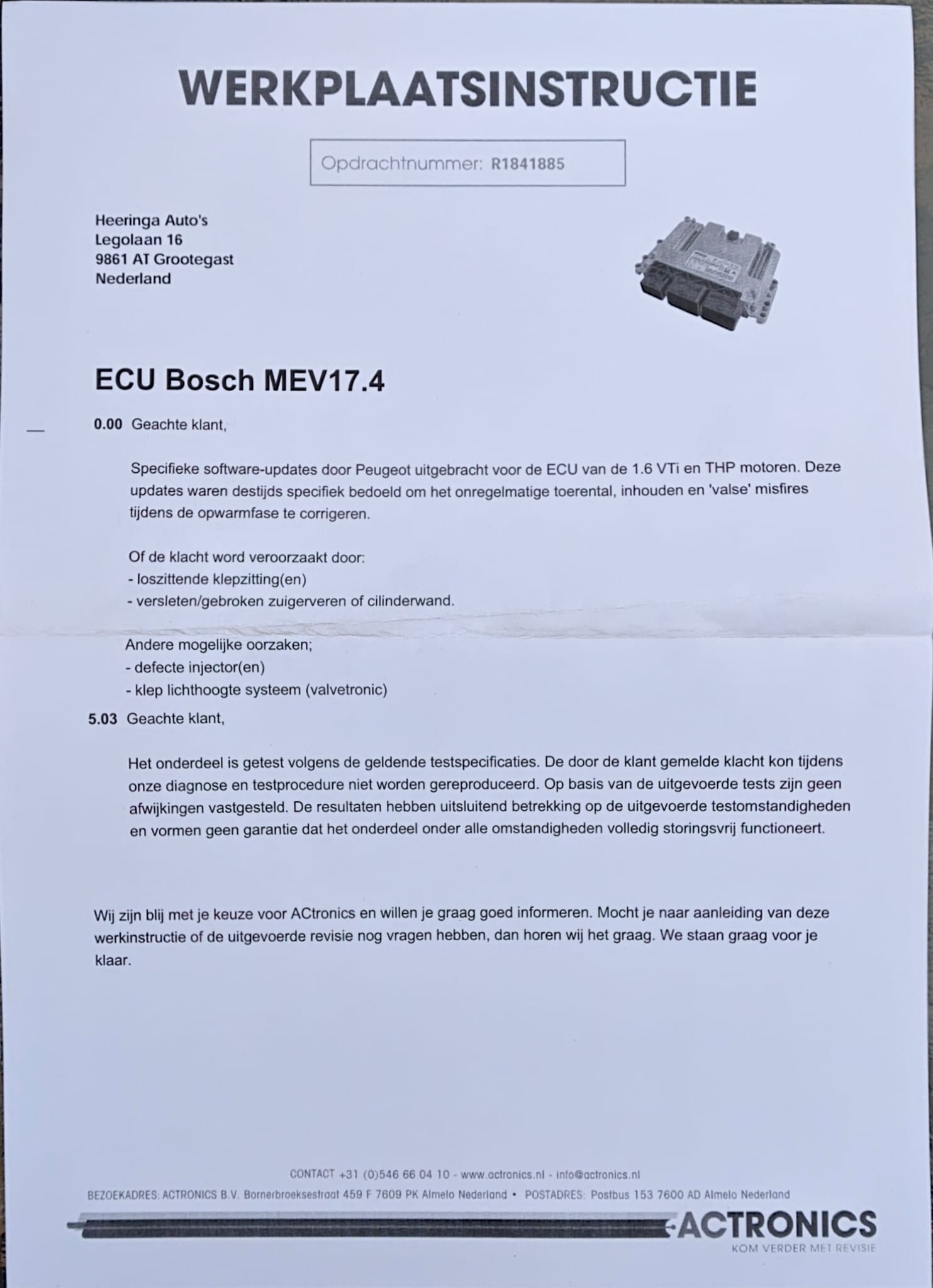

Hallo, Ik heb al eerder eens een bericht geplaatst over een probleem met onze 2e auto. (tekst plaats ik hieronder) heb met een paar monteurs gepraat en ze zeiden het zelfde: stuur de ecu weg voor reparatie. alleen ac - tronics vind geen fouten in de ecu! maar toch komt de foutcode die ac - tronics aangeeft ook met uitlezen te voor schijn.

Ik heb al een keer geopperd om de laatste motorsoftware te laten plaatsen, is dat al eens gelukt ergens?
Heb 2 Peugeot dealers gevraagd maar ze willen het alle 2 niet doen. Ze willen eerst zelfs onderzoeken wat het probleem is en niet zo maar de software update te doen. Ik zoek dus echt een bedrijf die zonder moeilijk heden de update wil plaatsen.
100Nxdropje Topicstarter 3.290 km Reageer
Er zijn genoeg universele garages die samenwerken met een diagnosespecialist of passthruh met een diagnoseplatform die dit ook kunnen. Maar je zult wel even moeten zoeken en informeren. ik weet er geen in noordholland. jammer dat de dealers daar niet meewerken.
Okey, dacht dat alleen dealers dit konden doen. Ik zal toch even mijn best gaan doen nu om toch 1 te vinden . Strx is het toch alleen de update en dat de auto weer prima is....
