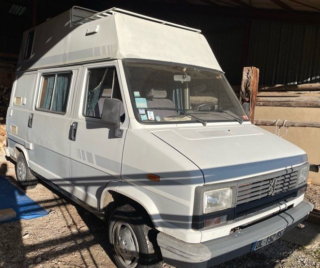

hallo, ik ben me aan het orienteren op een J5 kampeerbus uit 1982, met verhoogd dak in 2 hoogtes, staat in Frankrijk (zie foto). Voordat ik daar heenrij, zou ik graag zo'n bus bekijken. Ik woon in Middelburg, is er iemand die er een heeft en een beetje in de buurt woont? Komende weken trein ik ook paar keer naar Leiden en Utrecht.. Ik hoor het graag!

Op de fotoos die ik kreeg zag ik flinke plek 'roest' op het verhoogde dak, maar ik dacht dat zo'n dak kunststof zou zijn... weet jij dat?

Zeker niet op LPG. Vochtmeting doen dat dak is er achteraf opgezet en gekit dus die roestplek is mogelijk een lekkage geweest of nog lek. Rij een stuk hoe de bak is reviseren is nog steeds mogelijk maar denk er aan dat onderdelen schaars worden.
Wat zeker ook belangrijk is de opbouw goed controleren op werkende boiler kachel koelkast en electra. Voor je het weet is vooral aan de electra geknoeid en ben je veel geld en tijd kwijt om iets normaal werken te krijgen.
